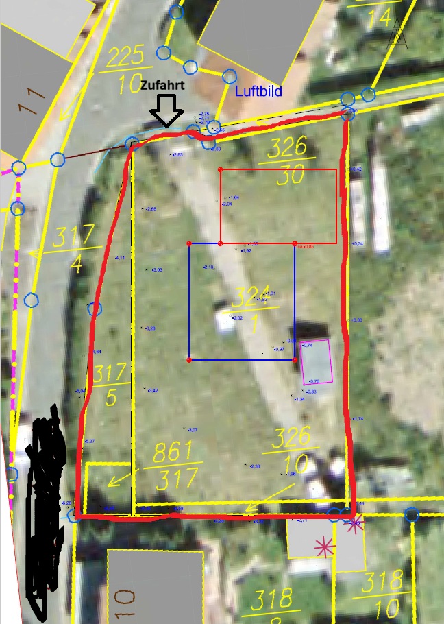

Größe des Grundstücks: 860m²
Hang: ja leider: im Baufenster ein Gefälle von 2m über die Breite von 11m von Ost nach West aber dadurch schöne Aussicht Richtung Südwesten.
Ansonsten kein Bauplan und keine Einschränkungen. Die umliegenden Häuser wurden in den 50er Jahren errichtet.

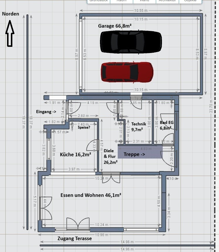

-Kurze praktische Wege von der Garage in die Küche für die Einkäufe. Ich habe einen Sehr kleinen Speiseraum eingezeichnet, bei dem ich vom ehemaligen 2,20m breiten Flur 60cm abgezogen habe, wobei mich um euer Rat bitten würde, ob dies Sinnvoll ist.
Hauswirtschaftsraum oben wo die Wäsche anfällt, im Sommer wird sie dann nach außen auf das Dach der Garage zum Trocknen gepackt.
Bei dem Technikraum bin ich mir nicht sicher, ob er ausreichend ist für: Wärmepumpen Inneneinheit, Brauchwasser-Wärmepumpe, Wechselrichter, Batteriespeicher, Zählerschrank, Serverschrank, Lüftungsanlage. Unempfindliche Technik könnte ich noch in einem separaten Raum in der Garage platzieren.
Zur Lage des technikraumes: Ja ich weiß, dass der Hauanschluss überbaut wird und nicht die nächstliegende Position zur Straße hat, aber eventuell kann man es so argumentieren, dass der kleine Raum zwischen den zwei Mauerwänden Haus-Garage als mögliche Lage dient. Außerdem haben umliegende Häuser Dachständer und es gibt noch zu klären, welchen Anschluss ich bekommen soll.

- Der ewig lange und große "teure" Flur im Erdgeschoss. Hier fehlt mir noch ein Kniff. Hauptsächlich liegt es an der Lage der Treppe aber bei dem versuch, diese neben der Küche zu platzieren, bin ich im Obergeschoss an meine planerischen Grenze gestoßen. Dies ist auch eigentlich der Hauptgrund, warum ich mich an euch wende.

Grundrissplan eines Hauses mit Garage, Küche, Ess- und Wohnbereich sowie Terrasse

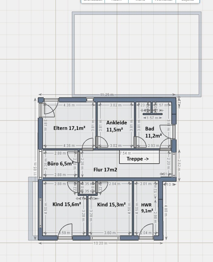

Grundrisszeichnung eines Hauses mit Zimmern, Flur und Treppen
Genau deshalb lässt man das auch jemanden machen, der Ahnung davon hat. Meine Meinung: neu machen (lassen)
Dann gilt der Par 34 Baugesetzbuch? Dann wäre die Nachbarbebauung interessant, denn der Par 34 kann so einiges einschränken, was man als Laie nicht bedenkt.

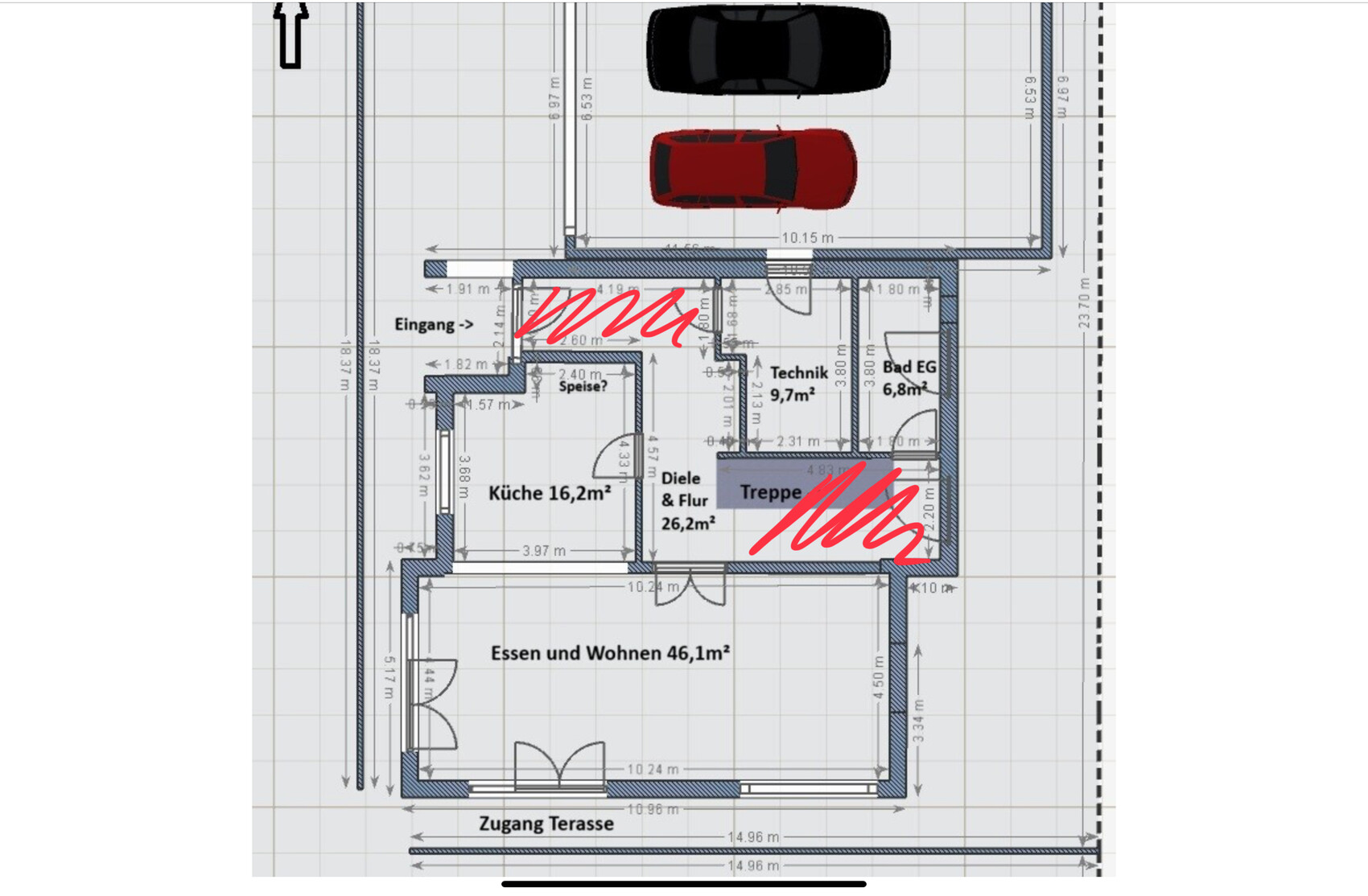

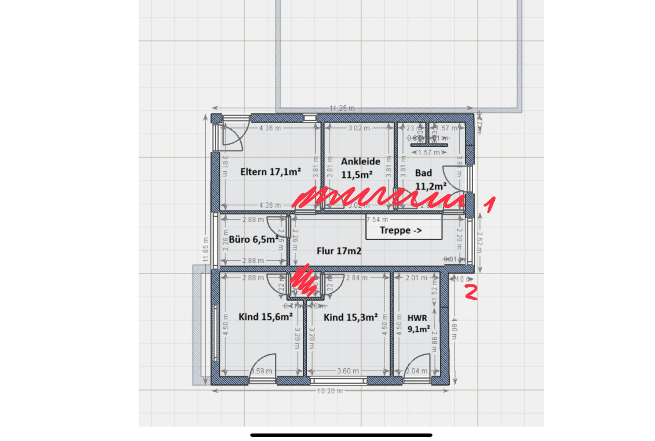

Du hast viel zu viel Verkehrsfläche. Neben den sündhaft verschwenderischen Fluren generierst Du zudem im OG einen 2ten imaginären Flur. Diese Fläche kann nicht für den Raum genutzt oder möbliert werden, da hier die Türen gesetzt sind. Der Zugangszipfel zwischen den Kinderzimmer ist ein Zeichen von schlechter Planung. Wenn man das Schlafzimmer durch die Ankleide betreten würde, kann man viel besser die restlichen Räume gliedern.
Die Treppe kann auch besser positioniert werden.
Auch im UG zeigen die roten Flächen quasi die Flächen an, die nicht zu gebrauchen sind und das Geschoss recht kompliziert machen.

Hast Du mal Standardgrundrisse probiert ? Das Netz ist voll davon. Dein Planungsversuch würde nach meinem Geschmack bereits an dem Zackenbarsch ian der Eingangsseite von alleine den Weg zur Tonne suchen aber llerspätestens beim Flur-Labyrinth.
Zeichne Dir mal ECHTE Möbelmaße ins EG-Bad rein, dann siehst Du auch dort die Probleme, nach außen öffnende Türen sind meist ein Hinweis auf Planschwäche.
Auch sehe ich keine Speis, sondern nur einen Vorsprung, wie die Küche stehen soll dagegen gar nicht.
Wie so oft macht auch hier die gerade Treppe eher Probleme, warum ist sie also so?
Mein Endruck, wie öfter so, dass dieser zwanghafte ugang zur Garage (riecht dadurch bestimmt super im Haus) den Rest des Grundrisses maßgeblich bestimmt. Ich glaube, dass Du dieser imposanten Garage zu viel Bedeutung zumisst und Dir zudem das Geld nachher ausgehen wird an Stellen, wo es das Leben schön machen könnte und davon wirst Du viele vorüberziehen sehen: Kontrollierte-Wohnraumlüftung, Klima, Verschattung, Terrassendach, Möbel, Außenanlage, Photovoltaik etc. pp.
Im OG reicht es, sich alleine die eingezeichneten Türpositionen anzusehen um zu merken, dass das OG Murks ist. Im Bad kollidieren Tür/Fenster sowieso, Flur 17qm und Büro 6,5qm.......bitte such Dir passende Standardgrundrisse und paase sie an für Dich oder noch besser, such Dir einen Architekten.
Klassische Fehleinschätzung, diese begann deutlich vorher, wohl auch beim Bauamtsleiter.
