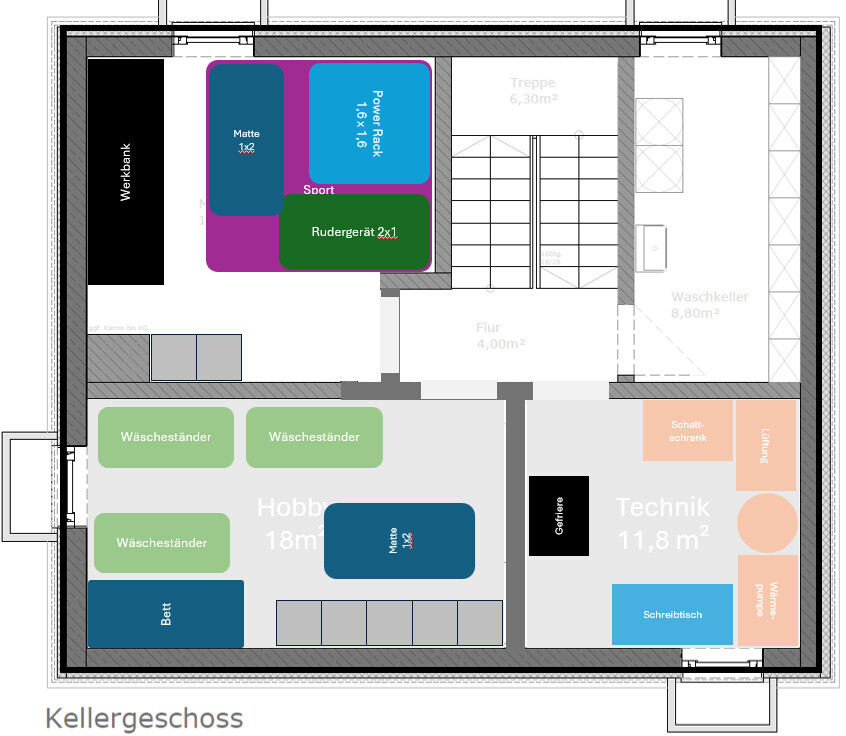

Ich hätte Mal eine kätzerische Frage. Wenn ich mir euren Keller anschaue, so hat er nahezu keine Daseinsberechnung.
Könnte es nicht sinnvoller sein die Bedingung "Keller" zu streichen, und lieber etwas größer im EG (und eventuell auch DG) zu planen? Die Quadratmeter im Keller kosten in Summe ähnlich wie Wohnfläche im EG. Auch wenn ihr ein kleineres Grundstück habt, Platz für "mehr Haus" wäre ja noch. Könnte dann sogar wohnlicher und trotzdem günstiger werden.
Wir hängen mal noch unsere Keller-Ausstattungsplanung an (im Wesentlichen: Werkstatt, Sport, Technik, Wäsche waschen/trocknen/bügeln, Gästebett für 2-5 Übernachtungen im Jahr). Vielleicht ergibt sich daraus die Daseinsberechtigung? Wir tun uns schwer, all diese Dinge im EG/OG unterzubringen ohne, dass unser Garten zu schmal werden und das Haus sich noch in die Nachbarschaftsbebauung einfügen würde (10x10 ist hier laut Abschätzung des Architekten das äußerste Limit).

Den Keller wegzulassen funktioniert nur unter der Annahme, dass wir nicht die gesamte Fläche brauchen. Tun wir dies doch (wie im oben angefügten Kellernutzungsplan dargestellt), müsste das Haus 8x12 oder 10x14m sein. Das ist leider zu groß für das Grundstück.

Den Keller wegzulassen funktioniert nur unter der Annahme, dass wir nicht die gesamte Fläche brauchen. Tun wir dies doch, müsste das Haus 8x12 oder 10x14m sein. Das ist leider zu groß für das Grundstück. Unsere Überlegungen dass wir den gesamten Kellerplatz brauchen beruhen auf dem angehängten Plan weiter oben.
Ich sehe nicht im Plan, dass Du die Fläche "brauchst". Werkstatt wird ein Anhängsel zur Garage. Gästebett kommt in ein Homeoffice. Drei Wäscheständer?
Man sich das "Brauchen" auch schön reden. Ich sehe Platzbedarf, aber nicht in der Form von 75-100k als profaner Keller.
