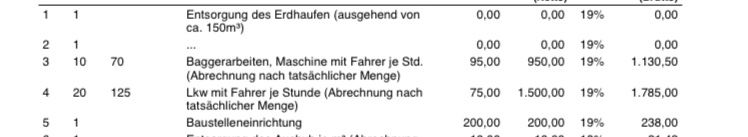

wärt ihr so bitte so nett mal zu sagen ob ihr das Angebot zur Abfahrt unsres Aushubs okay findet.
geschätzt sind es 150m3 recht lehmiger Boden.
zu den 3175€ kommt noch die Entsorgungsgebühr mit 21,42€ pro m3 dazu.
schon mal vielen Dank

Regional gibt es enorme Unterschiede, daher kann das bei Dir eher teuer oder sensationell günstig sein. Mit kommt es OK vor.

Bei uns wird sowas nach Kubikmeter angeboten.
Unternehmer muss halt kalkulieren, wie lange er für die Arbeit braucht.
Rhetorische Frage: Wenn ich nach Stundenlohn bezahlt werde, muss ich mich dann beeilen?

Bin bei @hampshire . Es gibt regional große Unterschiede.
Für unsere Gegend wäre es eher günstig.
Bei der Entsorgung kommt es auch auf den Boden an. Hierzu habe ich nichts gelesen. Falls Z1.1 oder schlechter wäre es geradezu billig.
Bei uns gibt es wohl eine Regelung dass solche Kleinmengen nicht zwangsläufig beprobt werden müssen.
