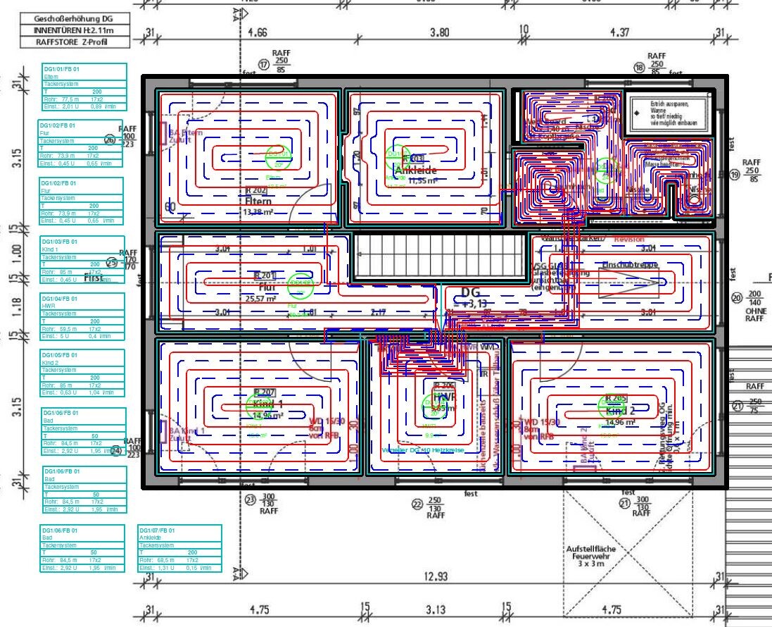

wir sind nun seit einer Woche in unserem neuen Haus. Unser Hauptbad ist mit 3 Heizschleifen in der Fußbodenheizung ausgestattet. Die Abstände der Heizleitungen sind 5cm. Leider musste ich feststellen das eine Heizschleife nicht warm wird, und ausgerechnet auch noch die unter der Toilette :-(
Was ich bis jetzt probiert habe, alle 3 Heizschleifen am Heizkreisverteiler auf maximalen Durchfluss gestellt, momentan auf 4l/min. ERR ist deaktiviert. Raumtemperatur der Heizung an sich (Wärmepumpe) steht auf 22°.
Was man beobachten kann ist, das die Fußbodenflächen im Bad bei den restlichen 2 Heizschleifen warm werden, nur die Fliesen über der 3. Heizschleife sind saukalt.
Hausabnahme war schon, bei der Heizung aber unter dem Vorbehalt das die Heizung an sich funktioniert aber die Wärmeverteilung erst beurteilt werden muss.
Hat jemand vielleicht eine Idee was ich noch probieren könnte? Ein geknicktes Rohr in der Heizschleife kann ich ausschließen wenn ich einen sichtbaren Durchfluss am betreffenden Flowmeter habe oder?

Das kann ich Euch leider auch nicht beantworten, ich bin da schließlich kein Fachmann. Wir haben im Erdgeschoss im Gästebad auch zwei Heizschleifen für 6m² Bad. Das Bad im OG, um welches es hier geht, hat 11,2m² berohrte Fläche. Gesamtfläche des Bades sind 14,8m².

07.12.18 07:40
Rein von den geplanten Längen hat da jemand mitgemacht. Alles zwischen 60 und 100m. Nicht zu kurz und nicht zu lang, das hält den Druckverlust in Grenzen ohne hydraulischen Kurzschluss. Deshalb sind im Bad 3 Kreise entstanden.

07.12.18 08:52
Das war aber dann auch schon das Einzige, wo er mitgedacht hat... Den VA in den Zimmern mit 200 finde ich für einen Neubau zu groß, im Bad mit 50 dafür zu klein. Ich kann mich nicht erinnern, wo ich mal auf einen 50er Verlegeabstand getroffen wäre. Man kann es auch übertreiben. Mit nem 100er Abstand hätte er ohne Probleme das Bad mit einem Kreis ausfüllen können.
Natürlich wäre der Badkreis dann länger als die in den Zimmern, aber dafür ist der hydr. Abgleich schließlich da.
Völlig losgelöst über die Sinnhaftigkeit der einzelnen Kreise würd ich den Heizungsbauer einfach anrufen und ihm das Problem schildern. Unabhängig von der Entfernung hat (und will er Vorlauf sogar) für seine Arbeit gerade zu stehen.
