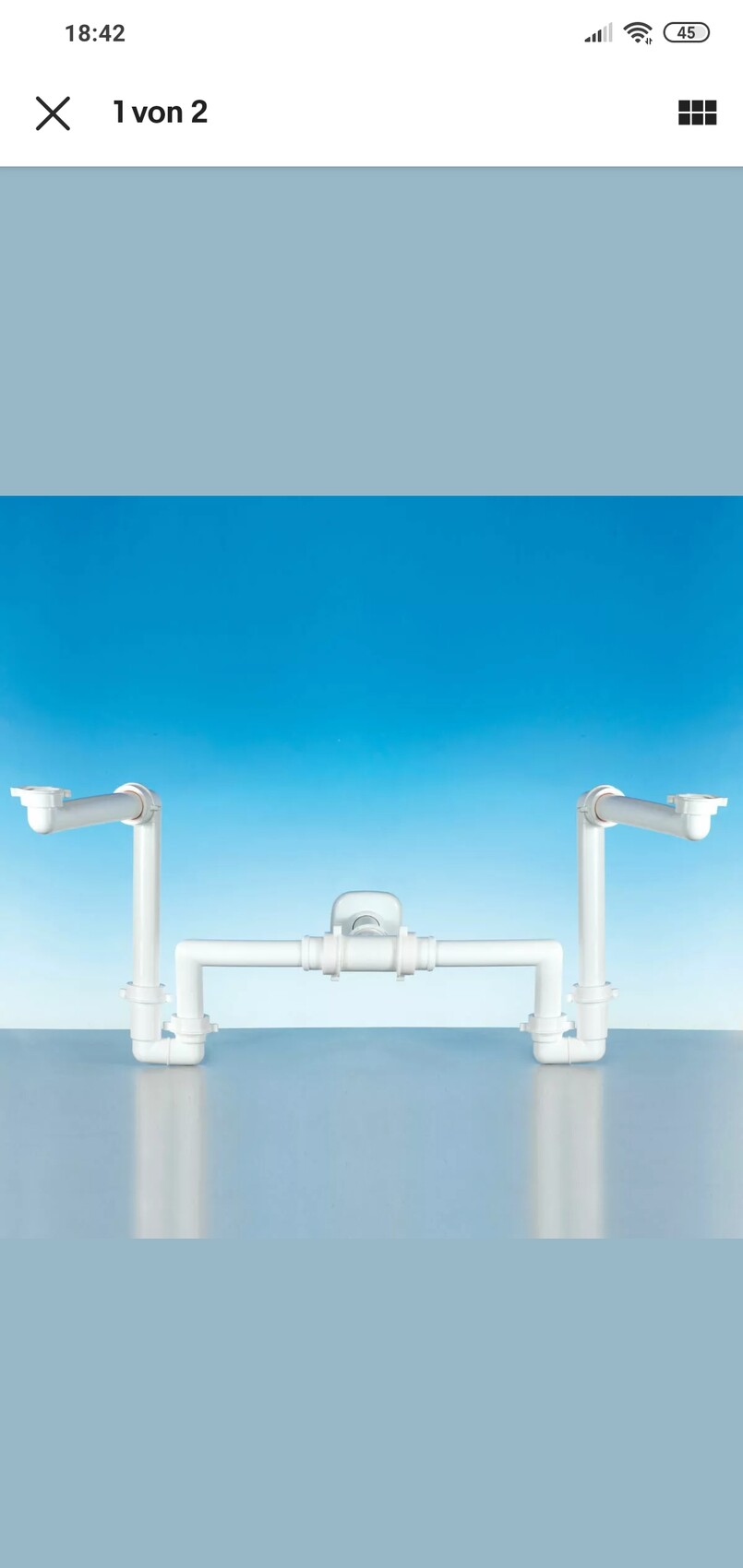

tomtom7912.06.20 18:43
Oder sowas
Weißes PVC-Rohrsystem mit horizontaler Brücke und zentralem Ventil vor blauem Hintergrund.
34euro bei eBay

Tx-25 schrieb:
Ich schicke später mal ein Bild.
Die Wand ist komplett zu; aber ohne Fliesen, da wir keine Fliesen nehmen um das Waschbecken herum.
Ich befürchte jetzt den nächsten Aufschrei.
Wir streichen in dem Bereich 2x mit Latexfarbe (vorab normaler Anstrich).
Nochmal zur Erklärung: Wir haben einen Zu- und Ablauf in der geschlossenen Wand montiert.
Aus dem Zulauf muss ich jetzt zwei Leitungen zu zwei Wasserhähnen bekommen. Hier habe ich bis jetzt auch keine Probleme gesehen. In der Küche haben wir es bereits so gelöst, weil wir einen Side-by-Side Kühlschrank mit Festwasseranschluss da stehen haben.
Ich bin jetzt noch auf der Suche nach einer Lösung für den Ablauf.
Ich habe genau sowas gesucht, wie von @tomtom79 beschrieben.
Bei uns im Baumarkt habe ich sowas nicht gefunden.
Dann muss ich wohl mal zu den großen Märkten.
