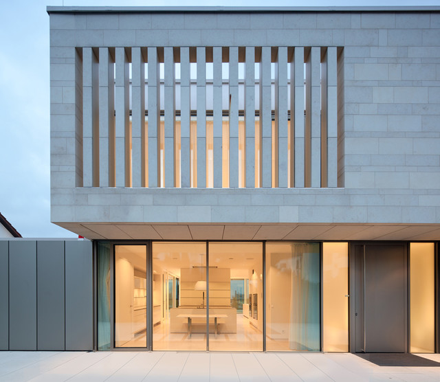

wir beschäftigen uns gerade mit der Fassadengestaltung für ein Bauhaus. Hat jemand Erfahrungen mit Lamellenkonstruktionen aus Stein bzgl. Praktikabilität (Fenster), Kosten, Bilder mit weiteren Anregungen?
Wir meinen so etwas, wie in der Anlage.

In diesem Bild grenzt die Lamellenkonstruktion vmtl. eine Dachterrasse von Blicken Dritter ab. Sieht gut aus!
Dazu wirst Du wohl auch nicht in Foren und bei klassischen Bauherren fündig werden. Es handelt sich um eine recht aufwändige und damit auch teurere Angelegenheit; für die Belichtung spielt es zunächst keine Rolle, da es ja nicht direkt vor ein Fenster gesetzt wird. Im Beispiel dient es als Sichtschutz; die Belichtung erfolgt von oben.
Das können nur handwerklich sehr gut ausgebildeter Maurer, jede Nachlässigkeit täte dem Auge des Betrachters weh. Such Dir den passenden Anbieter und dann klappt das auch ;)

Danke für Deine Antwort! Hätte nicht gedacht, das so ein paar einfach gerade übereinander gesetzte Steine für das Handwerk schon so eine teure Herausforderung sind :- )))
Nachtrag Quelle: housz.de

o.k., dann nehme ich alles zurück. Sieht ja erstmal nicht so wahnsinnig kompliziert aus, aber gut, habe verstanden :)
wpic
wpic
Das, was auf den ersten Blick bei der Architektur sehr einfach, archaisch, roh etc. ausschaut, ist immer mit recht großem konstruktivem Aufwand im nicht sichtbaren Bereich erkauft. Diese Art der "Einfachheit" ist eine sehr teure. z.B. der Sichtbeton oder der geschliffene Estrich.
