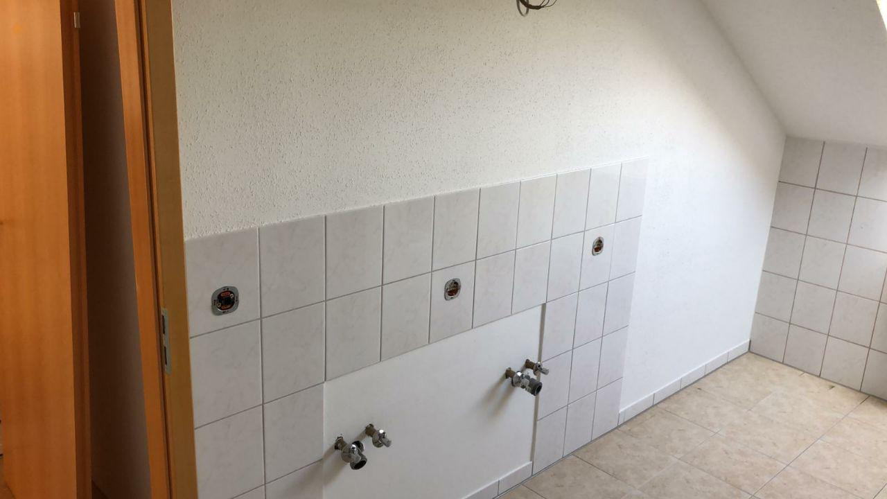

für meine zu vermietende Wohnung suche ich einen neuen Waschtisch mit Unterschrank, da die Rückwand aus Rigips ist die Becken allein nicht trägt.
Nach anfänglicher Begeisterung für Aufsatzwaschbecken, bin ich von diesen aus praktischen Gründen inzwischen abgerückt und suche einen Einbauwaschtisch. Also vollflächige Keramik (aus Pflegegründen möchte ich Kermaik)
Jetzt ist das Badezimmer recht lang und würde viel Platz für einen langen Waschtisch bieten. Der Fliesenspiegel ist 2 Meter, ich dachte also an einen 160er Waschtisch. Leider sind diese ziemlich teuer - 1400,- € aufwärts. Ich könnte zwar mit Ikea Schränken was kostengünstiges basteln (Metod oder 2x Godmorgon), aber habe ehrlich gesagt auch wenig Lust das alles selbst aufzubauen...
Bei 120er Doppelwaschtischen ist das Angebot deutlich größer und ich würde auch was ordentliches, vormontiertes für ~800,- € bekommen.
Findet ihr, 120 cm doppelwaschtisch sind ausreichend, gerade wenn man im Bad viel Platz zur Verfügung hat, oder würdet ihr mir raten mehr in einen längeren Waschtisch zu investieren?

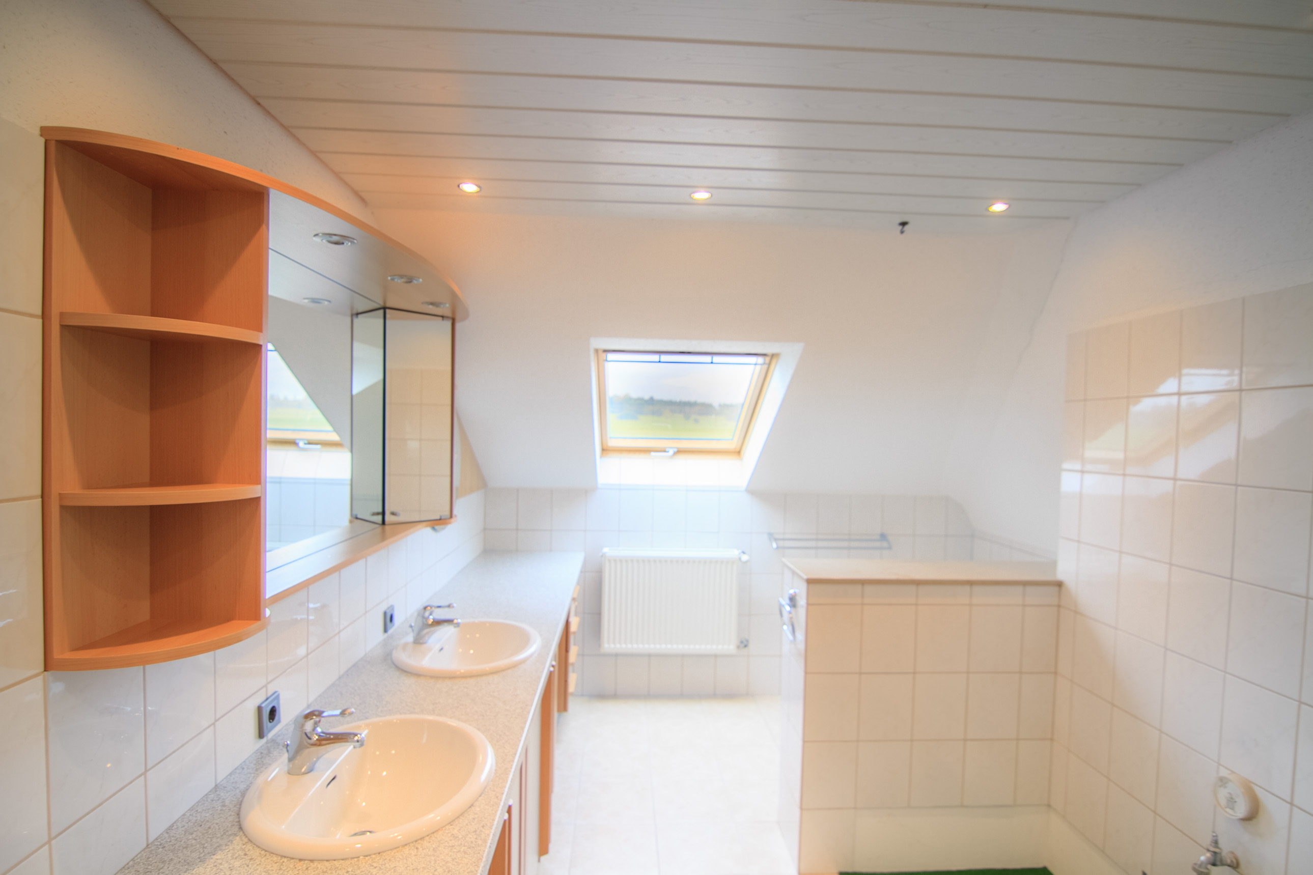

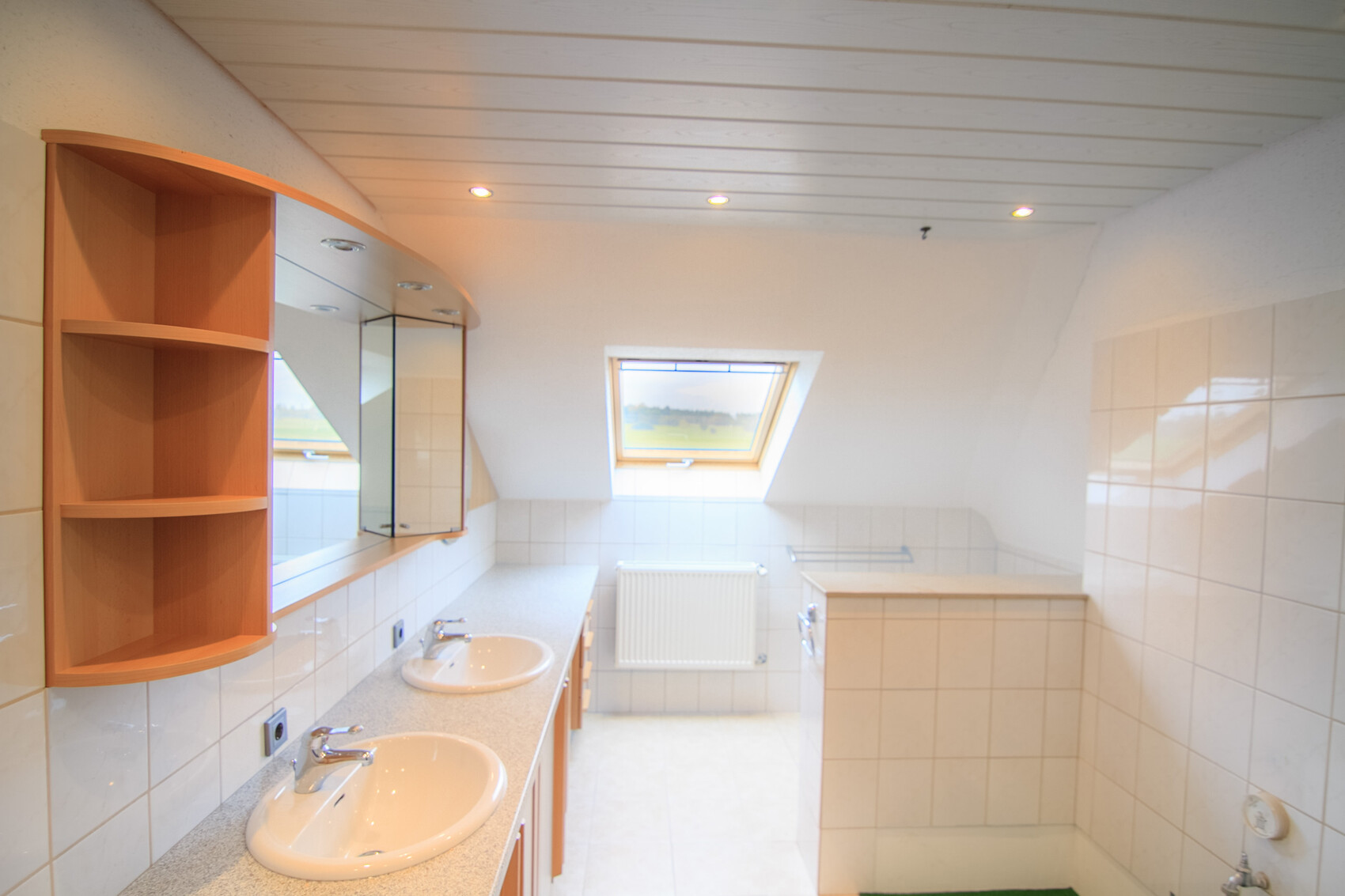

Anbei noch ein Bild vom alten Zustand und vom neuen (vielleicht bin ich nur wegen dem alten Zustand auf ein extra langen Waschtisch fixiert? - anderseits, was macht man sonst mit dem Platz wenn er ja da ist..).

Ach und der neue Fliesenspiegel ist in Summe 200 cm (20x25 Fliesen) - das hilft ggf. bei der besseren Einordnung.

Ich finde 1,20m zu klein als Doppelwaschtisch. 60cm pro Becken, imho zu gedrängt.
