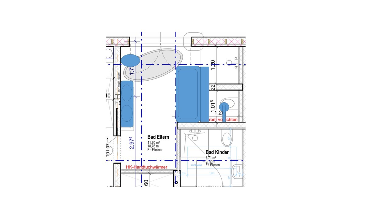

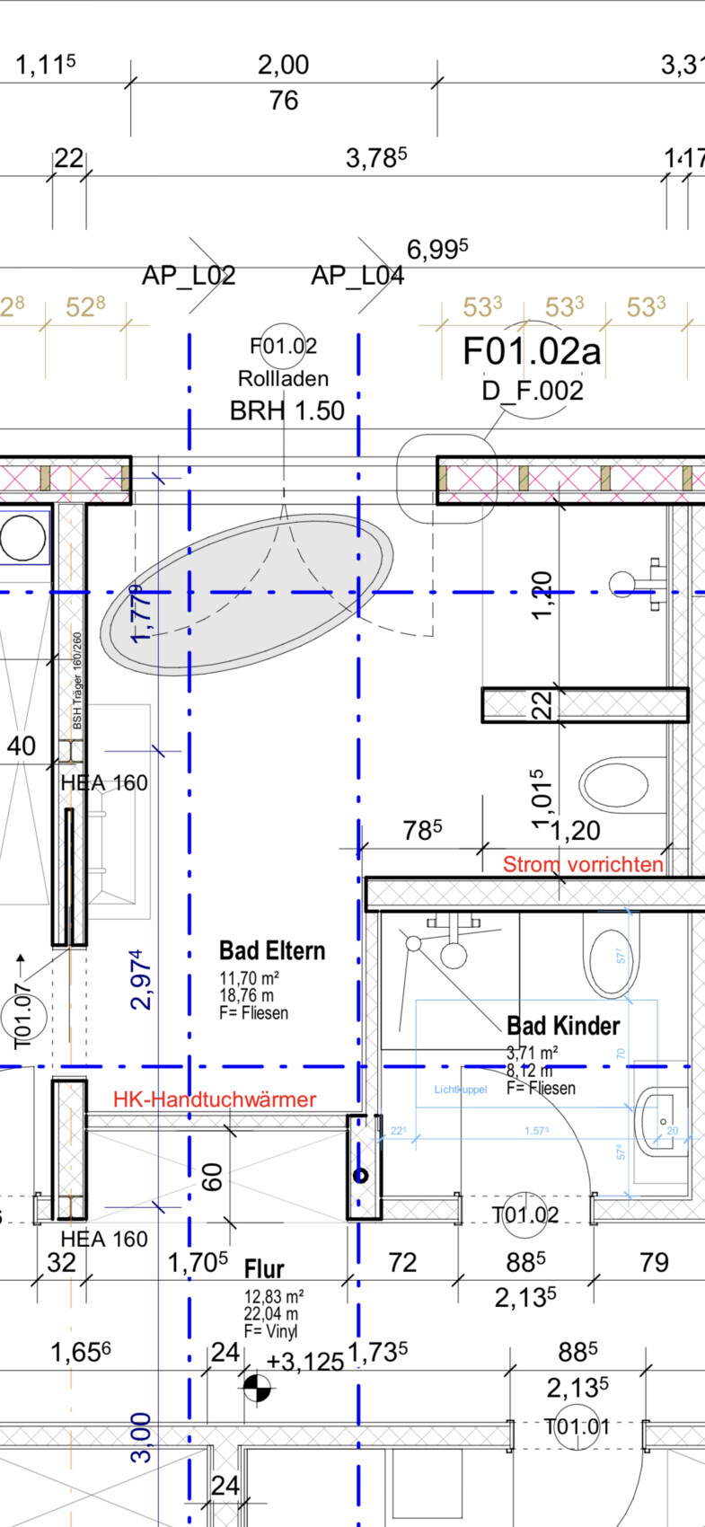

anbei der Grundriss des Elternbades.
Der Zutritt erfolgt bewusst nur durch die Ankleide, die links neben dem Bad liegt.
Durch das Kinderbad ist das Elternbad unten links quasi nicht nutzbar. Die Badewanne ist derzeit als Eckwanne geplant (geht aus dem Plan so noch nicht hervor).
Mein Problem ist nun Folgendes: ich hätte gerne eine Walk-In-Dusche ohne Tür, da wir in einer Gegend mit kalkhaltigem Wasser wohnen werden und putzfaul sind Die Wand zwischen Toilette und Dusche müsste dann aber mE 1,40 m lang sein, um zu viel Wasserspritzen zu vermeiden. Dann wird es aber schon eng mit der Badewanne.
Für eine T- oder L-Lösung ist das Bad mE zu klein.
Wäre es klüger, die Mauer zwischen Toilette und Dusche bei einer Länge von 1,20 m zu belassen und eben doch eine Glastür zur Dusche zu setzen?
Habt ihr vielleicht Ideen oder Anregungen, das Bad anderweitig zu gestalten? Oder ist das hier bereits die sinnvollste Lösung?
Viele Grüße.

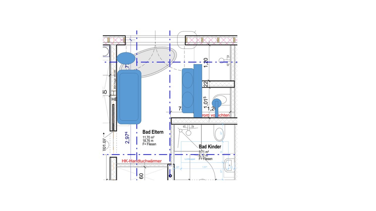

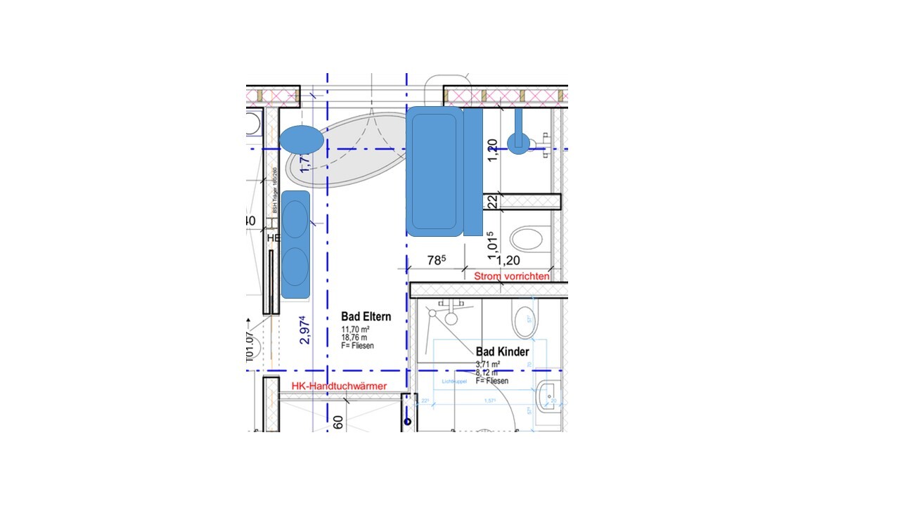

ich würde vermutlich auf meine zweite Variante gehn. Allerdings die Badewanne gerade unter das Fenster, so dass diese nervigen toten Ecken wegfallen, die nichts bringen außer Ärger beim Putzen weil man nicht richtig hinkommt.
Pinky030128.07.20 15:38
Kann man die Wanne gegenüber der Tür setzen? Dann wären noch 90cm Platz zum Durchgehen bei einer 80cm breiten Wanne (wenn die Installationen alle in die Wand zum Kinderbad passen), das sollte doch reichen? Waschbecken ein Stück nach oben schieben zum Fenster, die Duschwand kann dann länger werden. Aber wie lang ist denn die Wand gegenüber der Tür?

Die Wanne soll gerade wegen der Dreckecken keine freistehende werden. Das ist leider so noch nicht im Plan drin Entweder eine gerade Wanne, was eh mein Favourit wäre (dann aber 1,80x80 oder 190x90), oder eine in der Ecke festgemauerte sozusagen, je nach Platz.
Die Wand ggü der Tür müsste 1,37 m lang sein.
