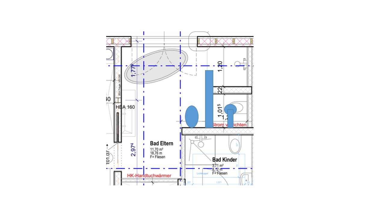

anbei der Grundriss des Elternbades.
Der Zutritt erfolgt bewusst nur durch die Ankleide, die links neben dem Bad liegt.
Durch das Kinderbad ist das Elternbad unten links quasi nicht nutzbar. Die Badewanne ist derzeit als Eckwanne geplant (geht aus dem Plan so noch nicht hervor).
Mein Problem ist nun Folgendes: ich hätte gerne eine Walk-In-Dusche ohne Tür, da wir in einer Gegend mit kalkhaltigem Wasser wohnen werden und putzfaul sind Die Wand zwischen Toilette und Dusche müsste dann aber mE 1,40 m lang sein, um zu viel Wasserspritzen zu vermeiden. Dann wird es aber schon eng mit der Badewanne.
Für eine T- oder L-Lösung ist das Bad mE zu klein.
Wäre es klüger, die Mauer zwischen Toilette und Dusche bei einer Länge von 1,20 m zu belassen und eben doch eine Glastür zur Dusche zu setzen?
Habt ihr vielleicht Ideen oder Anregungen, das Bad anderweitig zu gestalten? Oder ist das hier bereits die sinnvollste Lösung?
Viele Grüße.

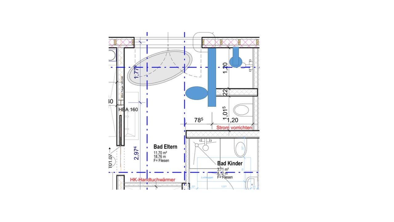

Alessandro
28.07.20 15:30
ich würde auf eine dieser Varianten gehn. Das Klo hängt zwar im Raum, allerdings kannst du es dir nicht leisten, Platz aus der Ankleide durch das Verschieben der Tür zu opfern

28.07.20 15:32
Das habe ich leider auch gedacht, als ich den Gesamtgrundriss gesehen habe.
Pinky030128.07.20 15:35
Ja, die Tür sollte so bleiben. Ich finde den Ursprungsgrundriss nicht schlecht. Nur eine Eckbadewanne finde ich nicht so prickelnd, passt da nicht auch eine normal hin?
