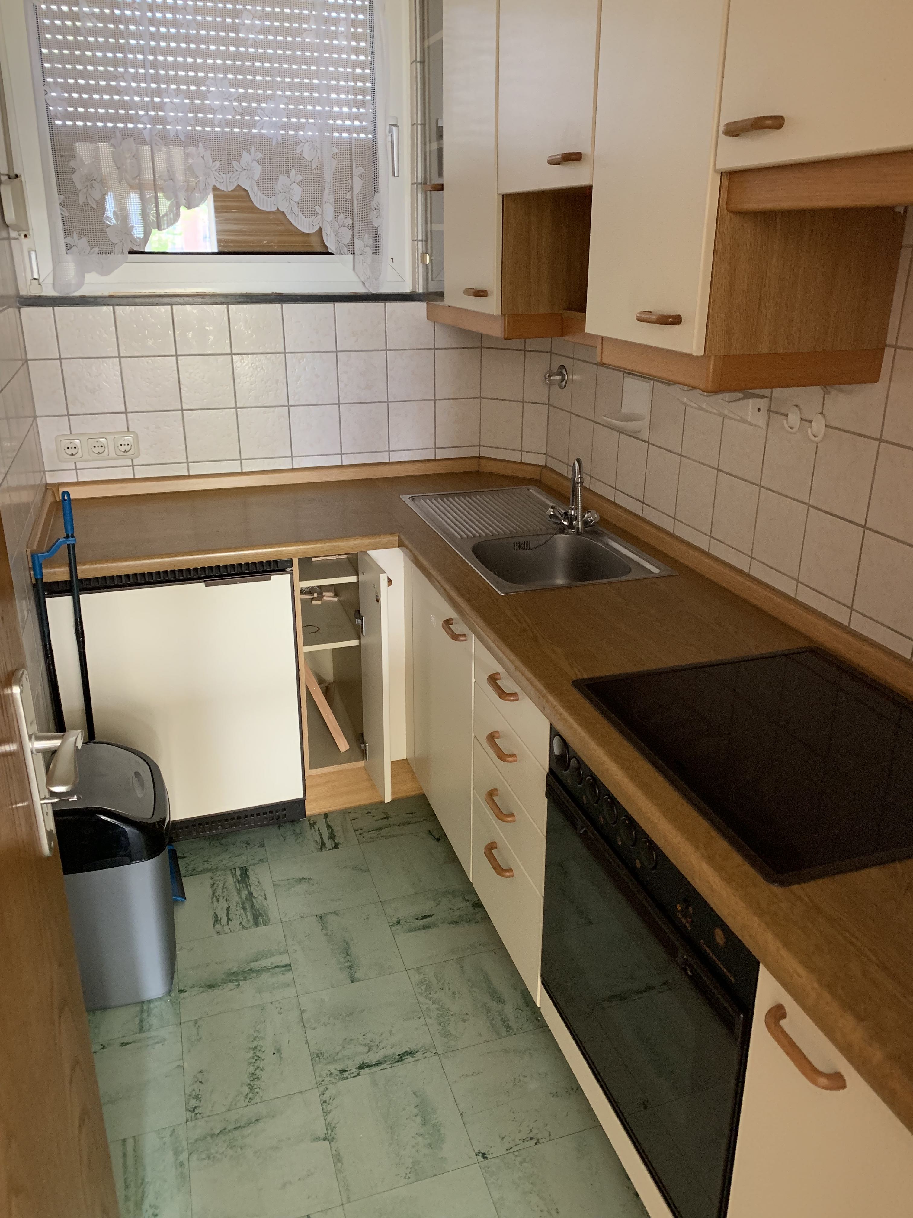

ich besitze u.a. eine 1-Zimmerwohnung, eher gesagt 1,5 Zimmer, mit einem separaten Raum für die Küche.
Die Küche ist sichtlich in die Jahre gekommen. Bevor ich die Wohnung vermieten kann, muss diese renoviert werden.
Augenscheinlich sieht es so aus, als ob es sich um eine maßangefertigte, hochwertige Küche handelt, die passend für diesen Raum angefertigt wurde.
In unserer Region bekommt man, nicht wie in Studentenstädten, keine 4-600 Euro für eine solche Wohnung.
Aus diesem Grund muss die Renovierung so kostengünstig wie nur möglich durchgeführt werden, da sich eine aufwendige Renovierung finanziell nicht lohnt.
Der Boden wird ebenfalls ausgetauscht.
Habt Ihr vielleicht ein paar Vorschläge?
Folgende Möglichkeiten sehe ich derzeit:
1. Nur Elektrogeräte wechseln + ordentlich reinigen
2. Elektrogeräte + Arbeitsplatte wechseln
3. Küche komplett entfernen und eine günstige "Fertigküche" (200-250cm) einbauen <- hier würde man natürlich nicht die Ecke sinnvoll nutzen können. Zudem weiß ich nicht, ob man die Küche ohne größere Schäden der Fliesen entfernen kann
Vielleicht habt Ihr noch ein paar Anregungen, die Küche kostengünstig auf Vordermann zu bringen.

IKEA und selbst ist der Mann = neu und preiswert bei vernünftiger Qualität. Kannst Du als Vermieter auch noch von der Steuer absetzen (Abschreibung).
Snowy36
Aber mit Ikea bekommst doch keine so massgefertigte Ecke hin ?
Mir fiele noch ein die Fronten vom Schreiner austauschen zu lassen , Arbeitsplatte neu, neue Elektro Geräte ... fertig .

Nein, eine solch maßgeschneiderte Ecke bekommt man nur bei einem Küchenbauer hin. Aber das wäre übertrieben.
Bei einer neuen Küche müsste man eine normale Küche nehmen, ohne Ecke. Das wäre dann halt der Kompromiss für eine neue. Bleiben die Bedenken, ob die Fliesen der Entfernung der Küche standhalten.

Kannst dir ja mal online eine bei Ikea planen .... ich hatte in der Mietwohnung einen ähnlichen Grundriss u hab es mit den 60er Schränken nicht hinbekommen den Raum sinnvoll auszunutzen ... Dh dieses 30er Regal müsstest dir auch wieder selber hinbauen neben den ersten Schrank ...bekommst du das hin u baust die selber auf dann ist die in jedem Fall günstiger als vom Möbelhaus . Wir haben 2016 mit Geräten um die 5800 bezahlt u das waren außer dem Geschirrspüler no Name Geräte .

Das halte ich für ein Gerücht. Aber klar wenn durch die Ausstellung bei Roller und Poco läuft, stehen da viel 2.5m Küchen für 2000euro aber in dem Augenblick wo was änderst zahlst du.
Für Ikea aber braucht man bisschen geschick und Köpfchen.
