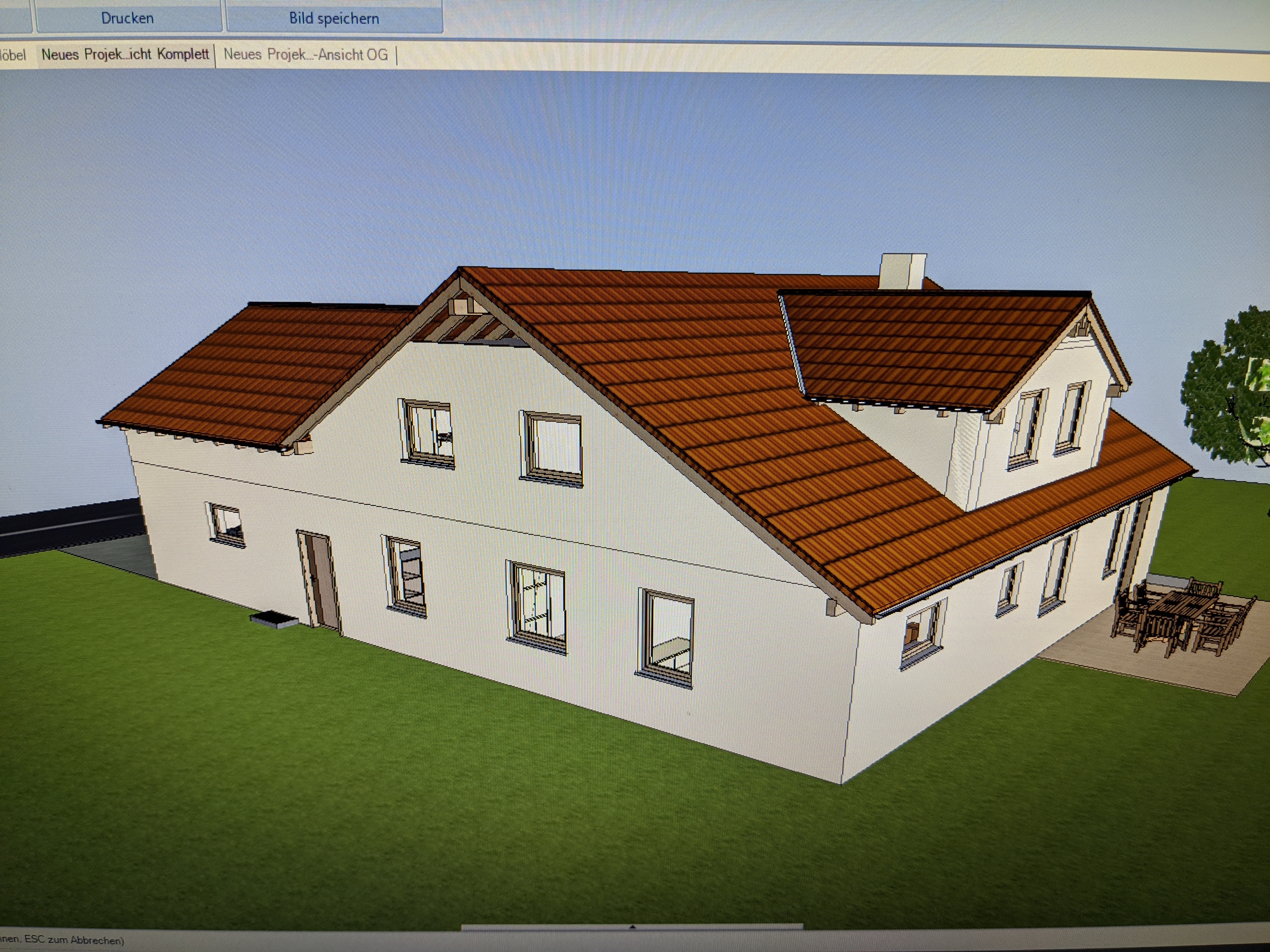

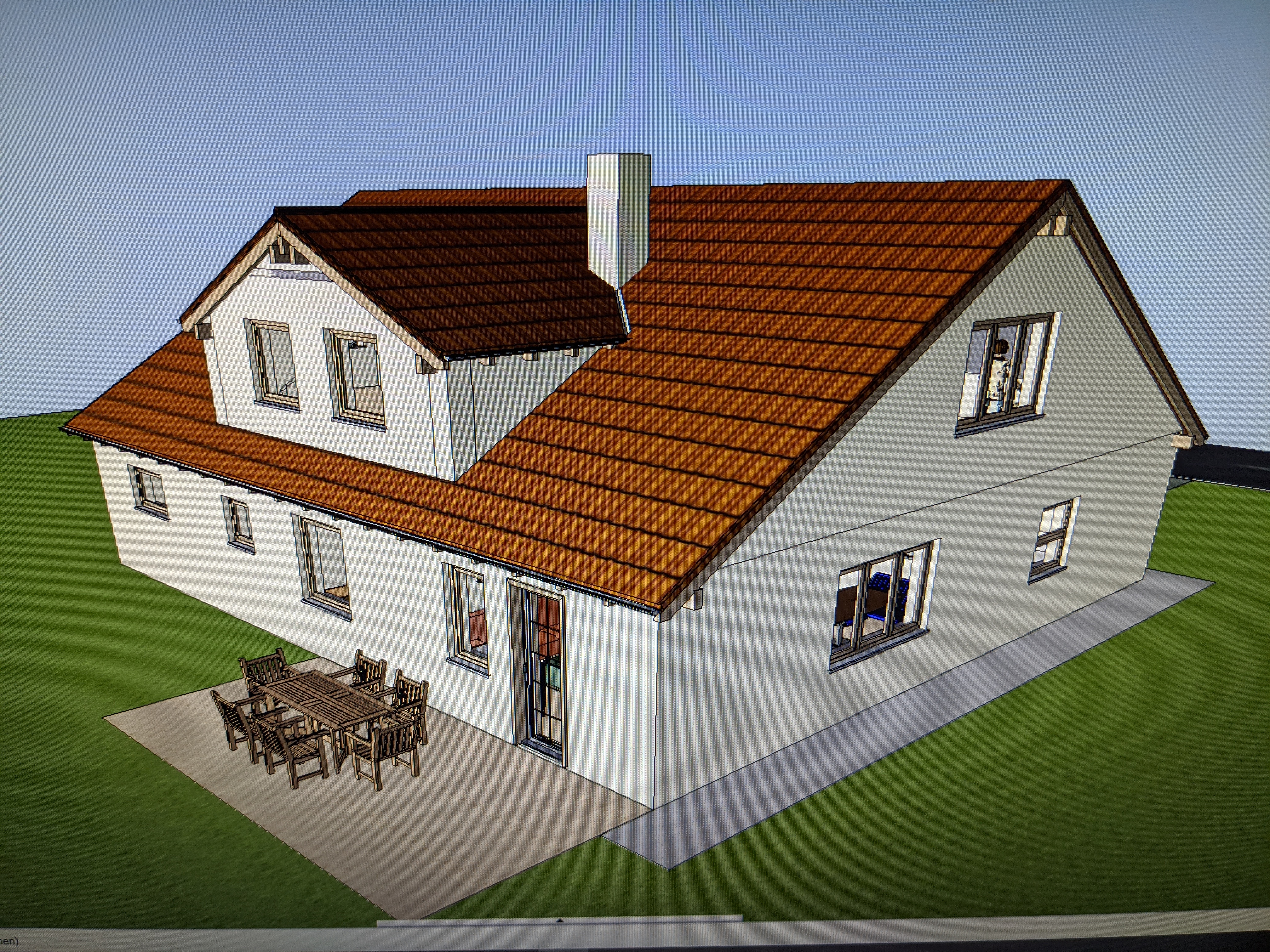

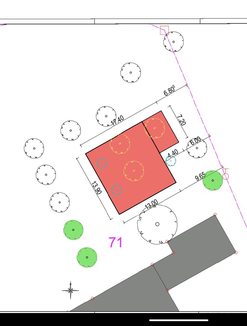

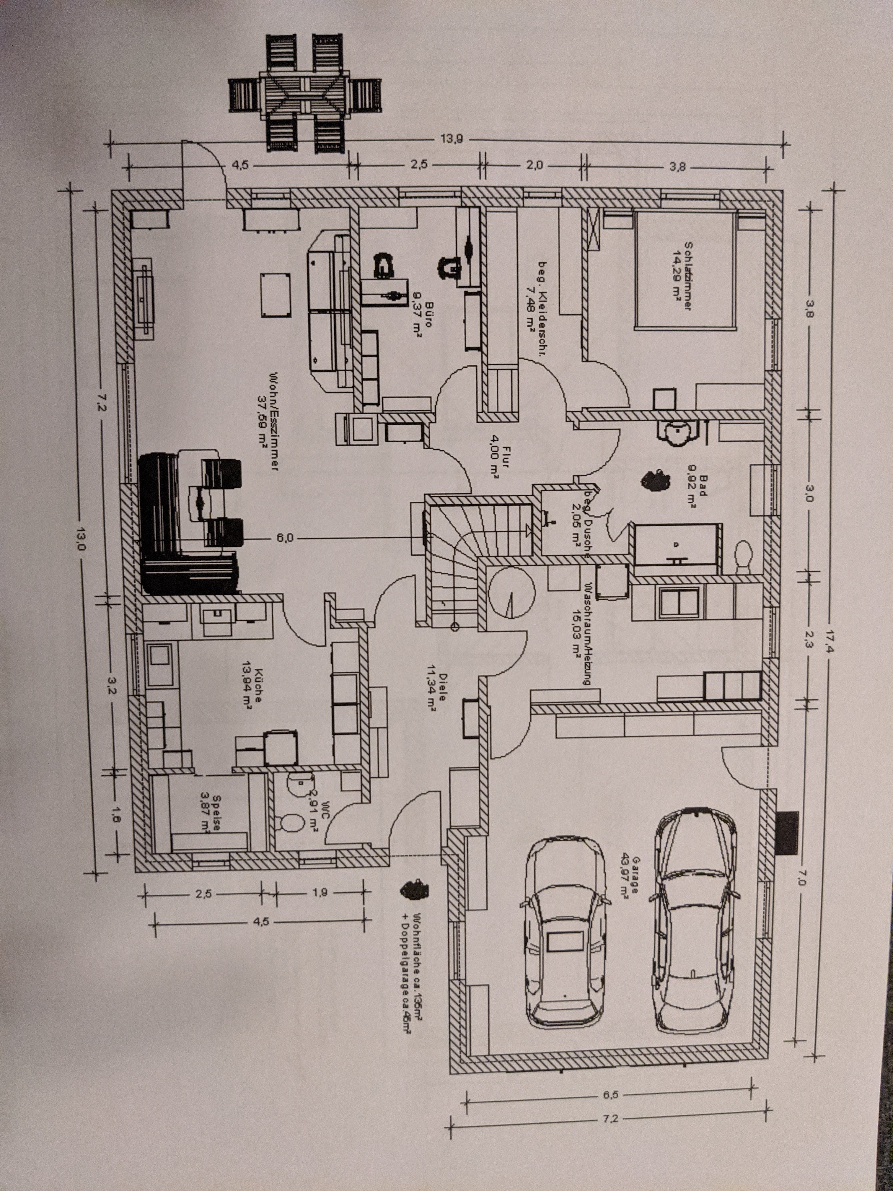

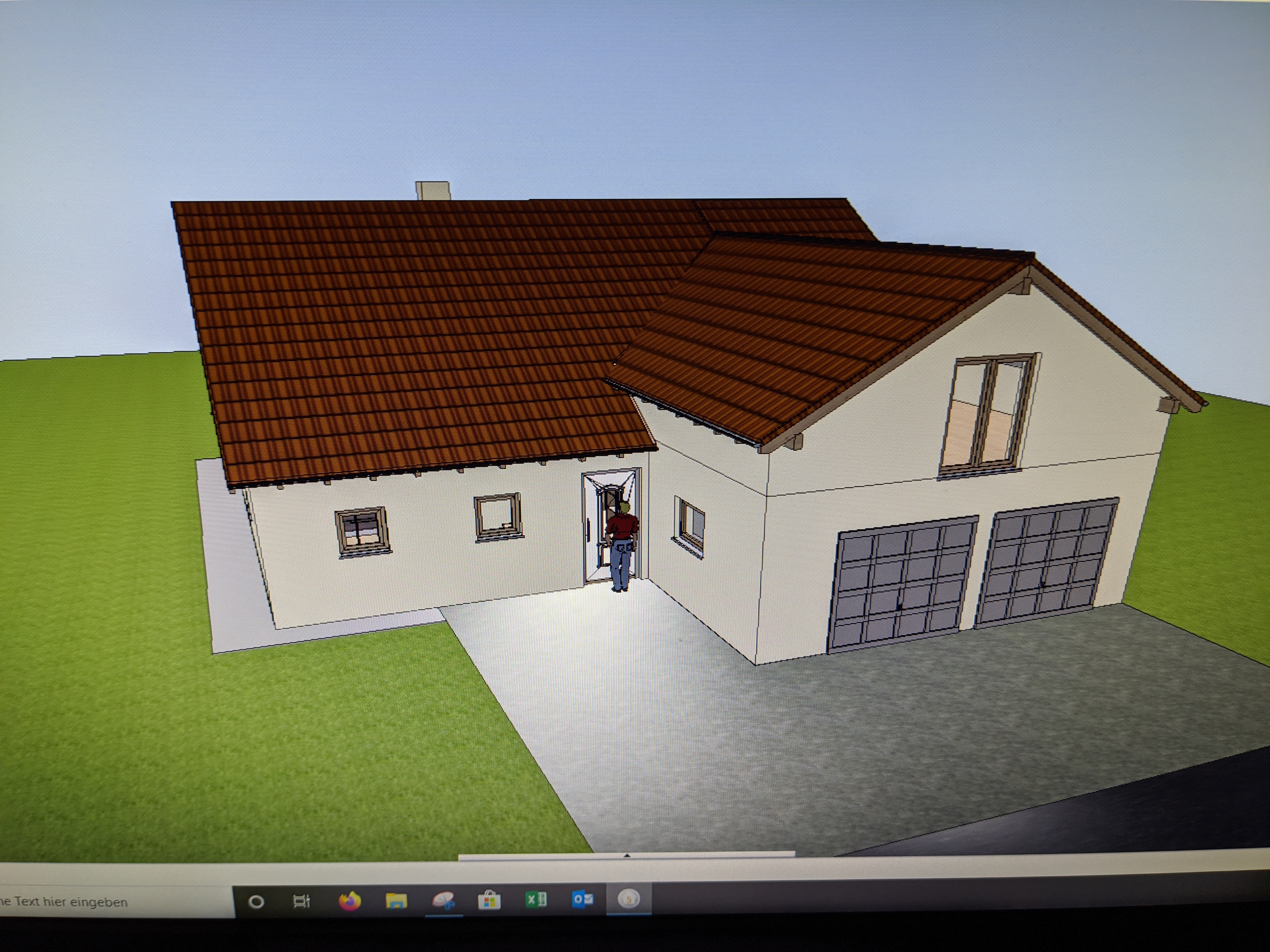

Hier der Lageplan, Grundriss und die Hausansicht
Die RaumAUFTEILUNG finde ich ganz gut. Die Ausführung (überflüssige Ecken und Kanten zb Treppe/Dusche, Eintritt WZ), Garage in thermischer Hülle, viele Türen recht schmal, schlecht.
Außen sieht das Haus etwas bieder aus. Fehlende Fensterflächen, stattdessen Blumenfenster?, kleine Fensterlöcher machen es jetzt nicht zum Hingucker.
Flur hat keinen ordentlichen Garderobenschrank/Platz, Küche wird durch die Speisetür getrennt, zwei AP im Büro auf 2,50, Ankleidebreite von 2 Meter, Duschenmass ist Sondermaß ohne Mehrkomfort..., das ist alles nicht rund.
Deine angedeutete Möblierung zeigt ganz gut, dass alles irgendwie nicht homogen ist und vieles nicht nur in der Zeichnung zusammengewürfelt wirkt. Das WZ zb ist jetzt nicht gerade gemütlich, noch offen, noch irgendwie hell.

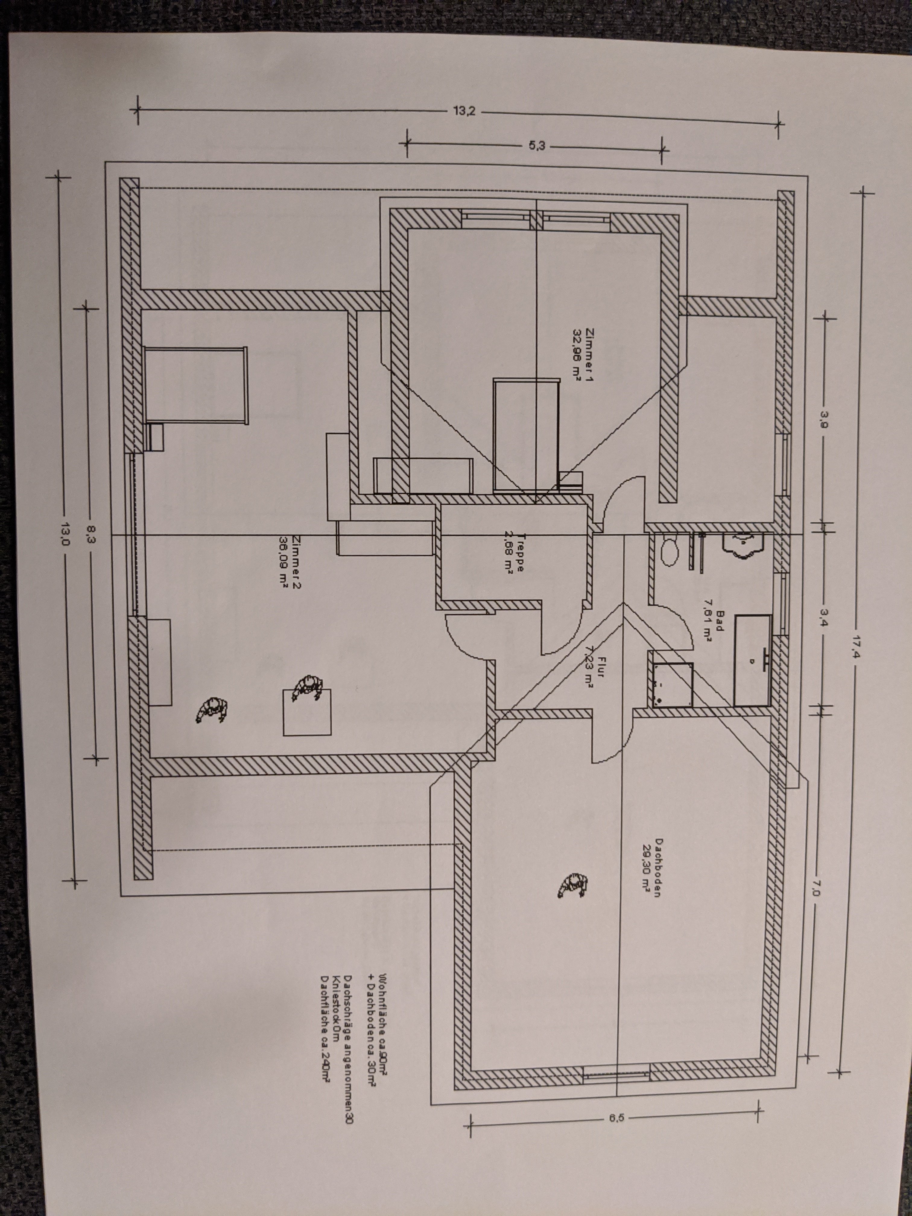

Im OG bedenken, dass die QM nur die Bodenfläche ist, nicht die Raumgröße.
Lese gerade, dass doch Kinder geplant sind: wie macht ihr das dann die ersten Jahre? Treppe ist ja recht weit weg vom SZ... Büro ist schon sehr klein, um es umzufunktionieren...
für 4 Personen ist die Garderobenmöglichkeit tatsächlich zu wenig.

Hallo, vielen Dank erst Mal für die ehrliche Meinung.
Nun zu ihren Anmerkungen:
- bei den überflüssigen Ecken haben sie Recht, diese werden im nächsten Schritt beseitigt
- über die Garage werde ich mir nochmals Gedanken machen wegen der thermischen Hülle.
- die Türen haben alle Standard Maß von 86cm. Das sollte eig reichen
- zu den Fenstern muss ich sagen dass ich Bodentiefe Fenster wirklich schrecklich finde. Aber ich denke das ist Geschmackssache. So ist es immer ein Kompromiss zwischen benötigten Stellflächen und Fensterflächen.
Vom Baustil her sollte das Haus zum fränkischen Stil passen.
- der angedeutete Schrank rechts vom Eingang kann natürlich auch um einiges verlängert werden. Der Eingangsbereich hat eine Breite von ca. 2m, da sollte denke ich genug Stellfläche vorhanden sein.
- bei den zusammengewürfelten Möbeln gebe ich ihnen Recht, man musste sich leider an den Vorgaben vom Programm orientieren. Hier werde ich nochmal nachbessern.
- zur Küche, diese soll auf jeden Fall vom Wohnbereich abgetrennt sein. Ansonsten bin ich auch noch nicht ganz glücklich mit der Aufteilung vom Wohn/Esszimmer.
- im Büro soll vorwiegend ein Arbeitsplatz realisiert werden. Der zweite dient lediglich als Notplatz bei Corona . Nachwuchs ist momentan nicht geplant, jedoch wäre in diesem Fälle für die ersten Jahre das Büro gedacht. Inzwischen wird das Dachgeschoss ausgebaut. Hier würde dann z.b ein Büro und ein Kinderzimmer oder Spielzimmer Platz finden.
- beim Ankleidezimmer habe ich mit einem 60cm Schrank und einer 40cm Kommode gerechnet, dann wären noch 100cm Platz zum bewegen. Das sollte doch reichen, oder habe ich hier einen Denkfehler.
- die begehbare Dusche sollte komplett gefliest werden, da sollten die Maße doch dann zweitrangig sein oder?
- das Wohnzimmer hat Südwest Ausrichtung, wie groß müsste ihrer Meinung nach die Fensterfläche für genügend Helligkeit sein?
- im OG wird die Wohnfläche angezeigt, Dachschrägen sind also mit einberechnet.

Denkfehler zur Raumgrößen/Einrichtung: man zeichnet Rohbaumasz. Dazu kommt der Putz von einigen Cm, der ist abzuziehen. Dazu kommt, dass man Schränke mit Abstand zur Wand stellt. Bei 2 Meter verbleibt also bei einem ordentlichen Kleider- oder Garderobenschrank (70cm) 115cm, wenn man zw Wand und Schrank Luft zirkulieren lässt.
Es gibt natürlich Raumsparmöbel, aber dafür baut man wohl nicht.
Fenstergröße: mind. 8-10% der Raumfläche. Zum Wohlfühlen 20%. Der Wert ist meine Empfindung.
können sie mir bitte die Thematik mit dem Absatz am Haus erläutern?
Vorsprünge oder Anbauten bieten auf der Eingangsseite kaum Mehrwert, an der Terrasse, wo man sich aufhält, können Sie Schutz und Raum schaffen.
Apropos Terrasse: von der Küche schlecht erreichbar. Besser ist, die Küche an die Terrasse zu legen mit direktem Zugang, damit Kräuter schnell und frisch geerntet werden können und beim Grillen oder Kaffeetrinken alles schnell und unkompliziert erreichbar ist.
Für den Hauptraum, der noch dazu Durchgang für alle und alles ist, ist zu schmal. Da darf es gern auch ne einladende Doppeltür sein.

Die Idee mit der Küche gefällt mir eig ganz gut, das muss ich mal genauer betrachten. Zwei Gründe sprechen eig dagegen.
1. Diese Ecke des Hauses liegt im Südwesten, deshalb würde wahrscheinlich viel Licht für das Wohnzimmer verloren gehen.
2. Gäste müssten durch die Küche gehen um auf die Terrasse zu kommen.
