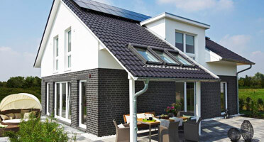

wir planen derzeit einen Neubau bei dem das EG verklinkert und das OG verputzt werden soll (So wie das auf dem Bild im Anhang zu sehen ist).
Wir waren bereits bei verschiedenen Bauunternehmern und haben bemerkt das alle das "Problem" anders lösen wollen. Wir fragen uns jetzt was die beste Lösung für ein solches Mauerwerk ist.
Eine Lösung war fürs OG einen 36,5 cm dicken Gasbeton Stein zu nehmen der dann ohne weitere Dämmung angeputzt wird.
Eine andere war Im OG den gleichen Stein wie im EG zu nehmen (17,5 Gasbeton) darauf die Dämmung und diese anputzten. Nimmt man hier die gleiche Dämm-stärke wie im EG, steht die obere Mauer weiter hinten. Man hat also einen Versatz da oben ja die Wand durch die fehlenden Klinker dünner ist.
Einen Versatz möchten wir aber nicht, und jetzt fragen wir uns, ob vielleicht jemand von euch weiß wie man so etwas am besten hin bekommt.
Wir würden uns über jeden Rat freuen. Für die Bauunternehmen in dieser Region scheint das nicht "normal" zu sein und somit hat keiner Erfahrung auf dem Gebiet.
Ich hoffe ich habe einigermaßen verständlich erklärt was gemeint ist
Liebe Grüße
Matthias

hallo,
nehmt doch oben einfach eine stärkere Dämmung ... wenn ihr hinter dem Klinker ne 10cm Dämmung habt nehmt ihr für oben ne 18cm oder 20cm Dämmung und gut is ...
Gruß Andy

...wir planen derzeit einen Neubau bei dem das EG verklinkert und das OG verputzt werden soll (So wie das auf dem Bild im Anhang zu sehen ist).
Eine unglückliche Lösung! Gerade im DG ist der sommerliche Wärmeschutz wichtig. Hier auf den Klinkervorsatz zu verzichten wäre äußerst unklug. Zur Wärmedämmung trägt die Klinkervorsatzschale kaum etwas bei, zum sommerlichen Wärmeschutz dagegen sehr viel.
Nebenbei bemerkt: Hier ist dringend angeraten, die Heiztechnik durch einen Externen überprüfen zu lassen, bevor es an die Realisierung geht.
v.g.
Matze80
Danke schon mal für die Antworten. Wir werden dann wohl einfach eine dickere Dämmung nehmen. Oben zu verklinkern kommt nicht in Frage weil wir das Haus zweifarbig einfach schöner finden.
In wie fern wirkt sich das auf die Heiztechnik aus? Die Wärmedämmung ist dann doch eher besser als bei der dünnen Dämmung unten, oder?
Gruß Matthias
€uro
Danke schon mal für die Antworten. Wir werden dann wohl einfach eine dickere Dämmung nehmen. .....In wie fern wirkt sich das auf die Heiztechnik aus? Die Wärmedämmung ist dann doch eher besser als bei der dünnen Dämmung unten, oder?
Richtig, die Raumheizlasten und die Normheizlast werden geringer, der sommerliche WS schlechter!
Meine Bemerkung bezog sich auf die Grundsätzlichkeit und speziell auf diesen Anbieter!
v.g.
