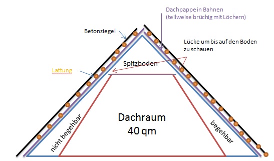

ich habe mal eine für uns sehr wichtige Frage und habe leider verschiedenste Antworten dazu vor Ort bekommen.
Ich möchte gerne unser Dach dämmen bzw. die oberste Geschossdecke.
Wir haben als Haus eine klassische Kaffeemühle von 1937 mit Walmdach, also 4 fast gleiche Dachflächen.
Der Dachaufbau (siehe Skizze) sieht folgendermaßen aus: Dachbalken, Dachpappe (teilweise von innen mit Bitumen gestrichen) an anderen Teilen Folie, Lattung und dann Betonziegel
Die Besonderheit ist, dass der Dachgeschoßraum quasi in das Dach wie ein Kasten gehängt wurde.
An 1,5 Dachflächen sowie den kompletten Spitzboden komme ich direkt dran, die anderen wären nur vom Spitzboden her zu „stopfen“.
Der Dachgeschoßraum wurde mit Gipskarton erstellt, der an ein Ständerwerk bzw. direkt an die Dachbalken genagelt wurde. Der Boden im Spitzboden besteht somit zum Teil aus Gipskarton, zum anderen Teil aus der Draufsicht auf eine Holzvertäfelung (Kiefer).
Ziel der Dämmung als Optimum: Klemmdämmung zwischen den Balken oder aber nur die „oberste Geschossdecke“.
Nun zu meinen Fragen:
1. Kann ich die Löcher in der Dachpappe verkleben und einen Klemmfilz anbringen. Bzw. von oben reinstopfen (hier weiß ich natürlich nicht um die Beschaffenheit der Dachpappe, die dahinter liegt).
2. wenn ich nur die oberste Geschossdecke dämme. Was mache ich hier, Folie drauf und dann Wolle. Was mache ich dann an den Rändern mit den Lücken, die bis nach unten reichen? Einfach zustopfen, damit es nicht mehr zieht? Bildet sich hier vielleicht Kondensat?
Ich habe einfach ein wenig Angst, dass mir der Dachstuhl weggammelt. Gedämmt werden muss allerdings, da uns letztes Jahr oben alles eingefroren ist u.a. der LCD vom Computer ;-)
Über Antworten und Unterstützung wäre ich sehr dankbar!!!
Viele Grüße
Arndt

Moin,
hast Du Dir mal überlegt, das Dach eventuell komplett neu zu machen ? Hört sich alles irgendwie sehr provisorisch, unfachmännisch zusammengeschustert an.
Wenn das Dach mit Dachpappe belegt ist, darfst Du da keine Dämmung gegen legen. Die Dachpappe ist nämlich relativ dicht, was bedeutet, dass Du aller Wahrscheinlichkeit nach Schimmelprobleme bekommst. Die beste Möglichkeit ist, die obere Geschossdecke zu dämmen und zum beheizten Raum eine Dampfsperre zu verlegen. Soll der Dachraum gedämmt werden, musst Du auf jeden Fall für ausreichende Belüftung sorgen.
