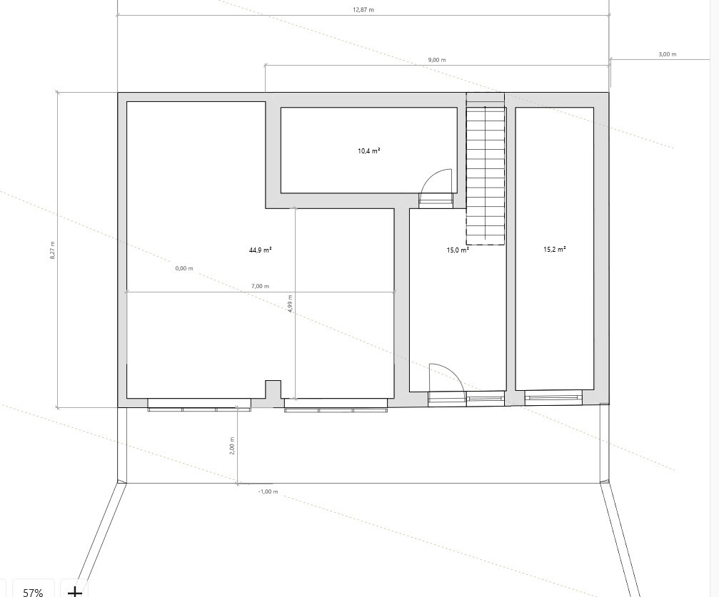

hanghaus2023
03.09.25 18:50
Hier mal noch etwas weiter. Wie gesagt Urgelände wird erst zum Schluss angepasst.
3D-Hausmodell: Vorder- und Seitenansicht eines zweistöckigen Hauses mit Garage
Entwurf vom UG
Grundriss eines Hauses mit Zimmern, Treppe und Eingang, Maße sichtbar
11ant04.09.25 13:13
roteweste schrieb:
Mir erschließt die Idee das Haus mit den First senkrecht zum Hang zu stellen absolut nicht.
Mir wie gesagt relativ schon - eben unter der Bedingung, daß es im konkreten Einzelfall einmal Sinn macht (einen Terrassenaustritt - der dabei nicht zwingend an einer Giebelseite liegen muß - auf eine Ideale Höhe im Ursprungsgelände zu bringen).
Auf die Visualisierung bezogen klar - für die Planung muß es freilich umgekehrt gelten: das Haus wird ideal ins Ursprungsgelände geschnitten, weil das am Hang der Kostensteuerungsschlüssel Nr. 1 ist (also die Spitzenposition übernimmt, die beim Bodenplattengrundstück die Wohnfläche innehätte).

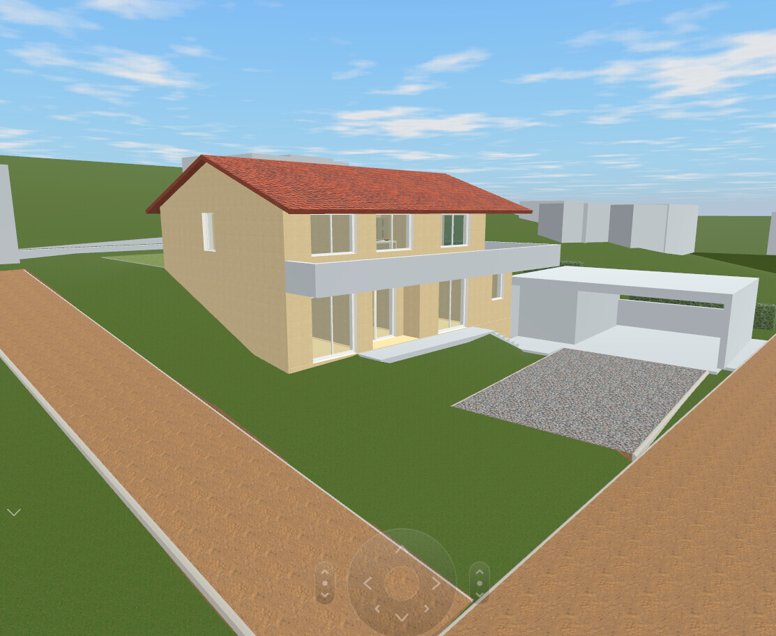

hanghaus2023
05.09.25 18:12
@11ant ich habe das mir schon genau angeschaut. Geländ mus nur vor dem Haus angepasst werden. Sonst geht es auch mit wenig Aufwand im Norden. Warten wir mal die geologische Erkundung ab. Habe etwas von Granit gehört.
Hier folgt noch die Visualisierung von meinem Vorschlag.

Würdet ihr das Haus eher so setzen, dass das untere Stockwerk hinten voll eingegraben ist und man dann unseren Grundriss umstellen müsste, dafür aber die Nordterrasse vom OG betreten kann, oder aber das Haus etwas höher zu setzen, hinten mehr Licht für die Räume zu erhalten, weniger Probleme für eine Einliegerwohnung, dafür über die Treppe an der Dachterrasse in den Garten auf die Nordseite zu kommen?
07.09.25 08:59
Philip St schrieb:
Nordterrasse
Philip St schrieb:
Einliegerwohnung
Philip St schrieb:
Dachterrasse
Das sind so Sachen, die kommen ganz nach hinten auf die Prioliste.
Einfach schauen, was der Entwurf innen so macht. Dachterrasse plant man dabei mit. By the w a y: was ist mit dem Ausblick, der ja Schuld am ganzen Zweifel ist?
Einliegerwohnung würde ich gedanklich in das zweite Untergeschoss schieben (wird eh nicht umgesetzt) und Nordterrasse halte ich in der Ursprungsplanung eh für ein Witz.
