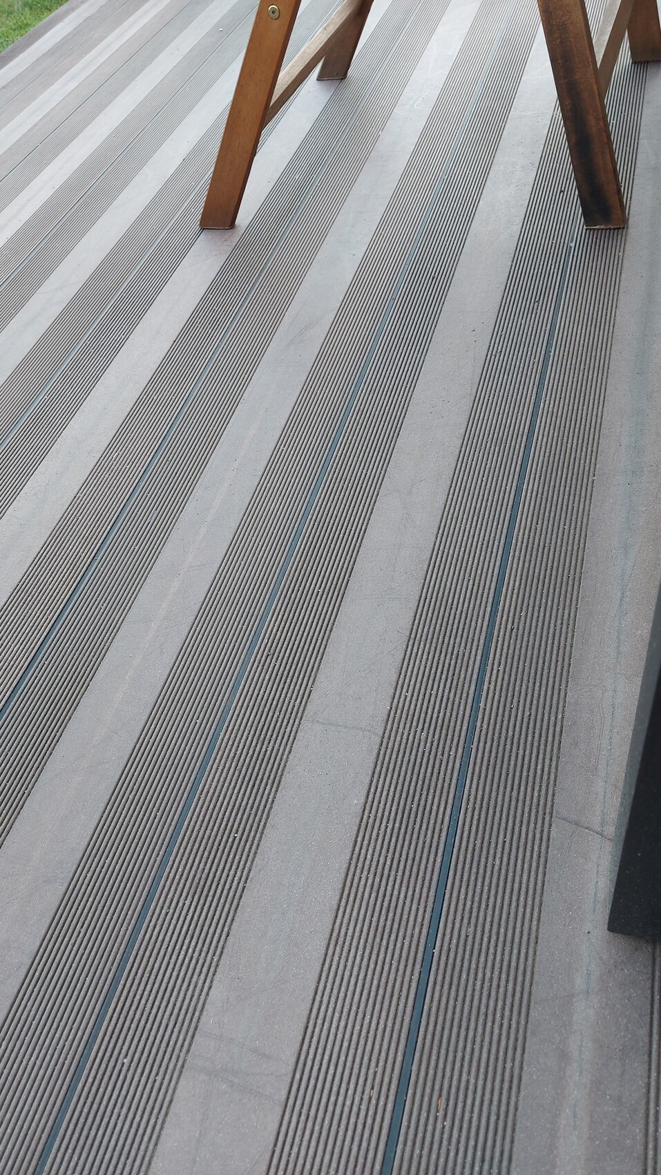

Die Alternative sind WPC Dielen, 75%Holz+25%Kunststoff,
Barfußdielen, Vollmaterial, geschlossenes Deck.
