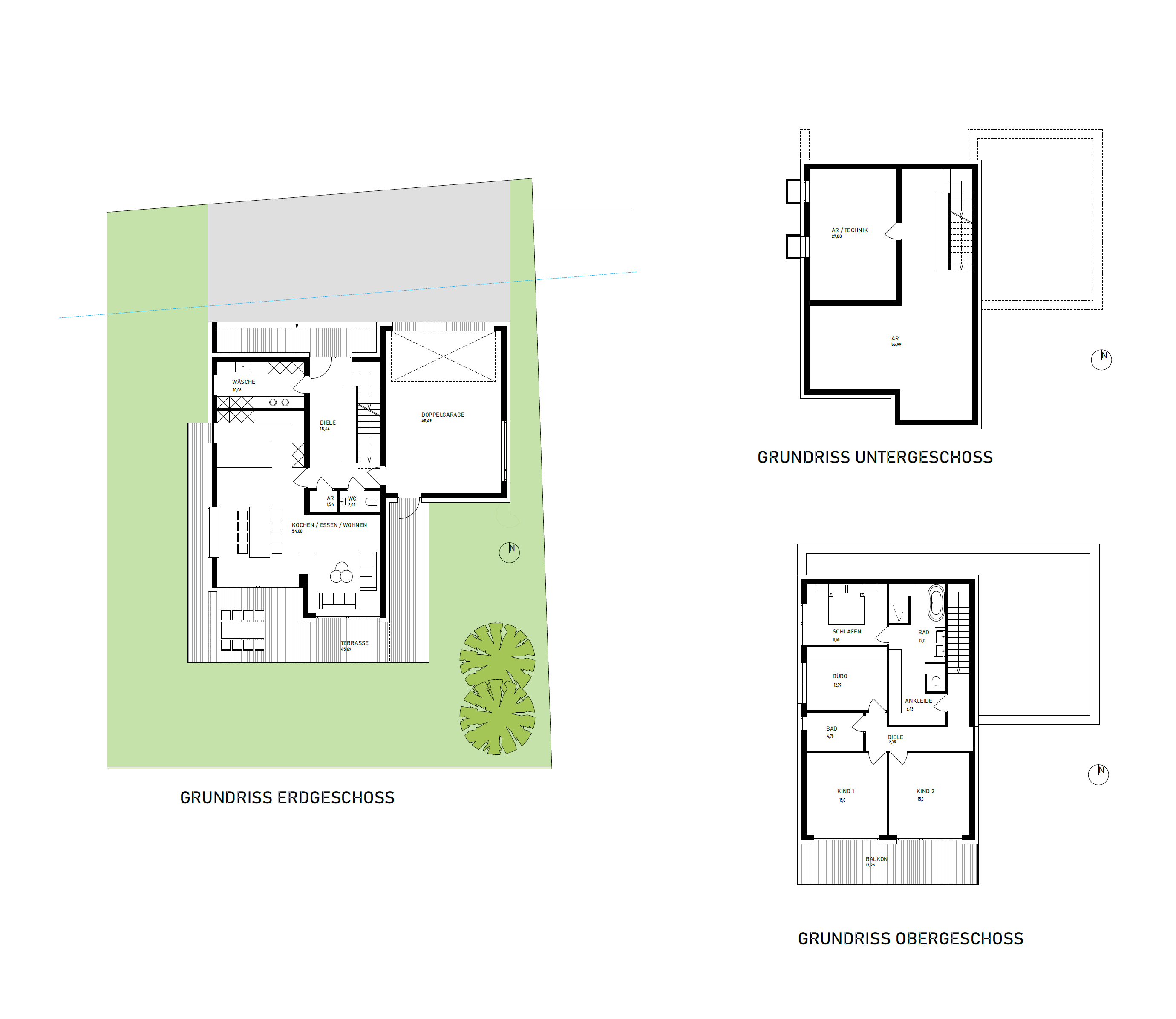

Hallo liebe Bau Community,
wir befinden uns gerade in der Planungsphase und sind schon gespannt auf euer Feedback unseres Planentwurfes. Also, nicht zögern und einfach drauf los schreiben!
Vielen Dank schon mal im Voraus.
Plan im Anhang!
Größe des Grundstücks 580m²
Hang nein
Geschossflächenzahl 0,5
Randbebauung nein
Anzahl Stellplatz 2
Geschossigkeit 2
Dachform Satteldach
Stilrichtung Offen Modern
Ausrichtung Süden
Stilrichtung, Dachform: Offen, Satteldach,
Keller, Geschosse: 1, 2
Anzahl der Personen Alter: 3, 35, 1
Raumbedarf im EG Wäsche, WC, AR, Wohnen Essen OG Homeoffice, Schlafzimmerx3, 2 Bäder
Büro: Homeoffice
Schlafgäste pro Jahr 4
offen
e Architektur
moderne Bauweise modern
offene Küche
Anzahl Essplätze 8
Kamin
Balkon
Garage
158 m² Wohnnutzfläche
Von wem stammt die Planung:
Planer eines Bauunternehmens
Was gefällt besonders?
Kochen Wohnen Essen und Wäsche im EG, Alles sehr kompakt
Sitzfenster, Tür von Küche/Wäscheraum
Was gefällt nicht? Warum?
Aufteilung des Bads im OG. Sind nicht sicher ob es mit der Ankleide kombiniert werden kann.
Preisschätzung lt Architekt/Planer: 500 000
Persönliches Preislimit fürs Haus, inkl Ausstattung: 500 000
favorisierte Heiztechnik: Wasser Wasser Wärmepumpe
-könnt Ihr verzichten: nichts
-könnt Ihr nicht verzichten: Sicht- und windgeschützte Terrasse, Büro (Homeoffice), Durchgang von Garage, Wäsche im EG, gleich große Kinderzimmer, zwei Bäder, großer Ess-/Wohnbereich
Durch eigene Wünsche, Input vom Planer und Beispiele aus Magazinen.
Für jedes Feedback offen. Verbesserungen zu Bad/Ankleidekombination?
Pitiglianio
158qm (ich zähle 170) mit Balkon, Keller, Doppelgarage.
Da werden 500.000 sportlich.
Warum Wäscheraum im EG wenn es einen Keller gibt?!
Spart Euch die Zwischentür, schmeißt die Garage aus der Thermischen Hülle und gönnt den MitdiskutantInnen aussagekräftige Bemaßungen, gerne auch mit Geländehöhen.
Costruttrice
Ich finde in der Tat auch die Ankleide integriert im Badezimmer äußerst unglücklich, das würde ich nicht haben wollen. Mir gefällt das gesamte OG so nicht, es wurde alles nur irgendwie um die zwei gleich großen Kinderzimmer untergebracht. Ich bin leider keine Grundriss-Expertin, aber anderen fällt da sicher etwas ein.
soneva2012
500 TE reichen mMn nicht.
Die Ankleide / Badezimmer im OG find ich auch sehr komisch - und ohne Fenster!? Und dann nur 4 QM für das Kinderbad.
Ich würde die geradeläufige Treppe rauswerfen, dann kann man bestimmt was Besseres machen.
