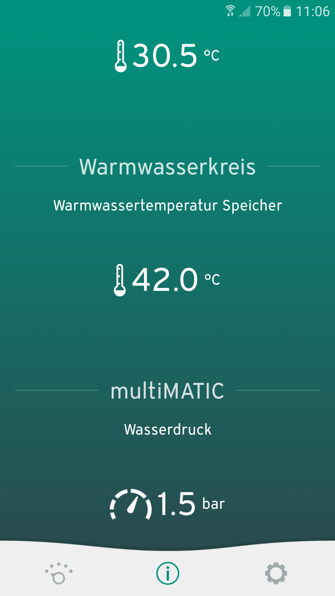

Ich habe im Schnitt 1,5. Mal 1,4 mal 1,6 (sehr selten). Hatte nie die Muße, zu überprüfen womit das korrelliert.
Darf man da überhaupt normales Wasser einfüllen? Bei mir wurde speziell gereinigtes Wasser (deionisert?) benutzt, da standen in der Bauphase zig so blaue Kanister rum....
Edit: nochmal geguckt, enthärtetes Füllwasser gemäß VDI 2035. Ich vermute Wasser aus der normalen Entkalkungsanlage reicht da wohl aus?

Bei mir beträgt der Wasserdruck konstant 2.1 bar, habe wohl auch mal 2.0 gesehen. Nach einem Jahr Laufzeit ist glaube ich noch nichts nachgefüllt worden.
