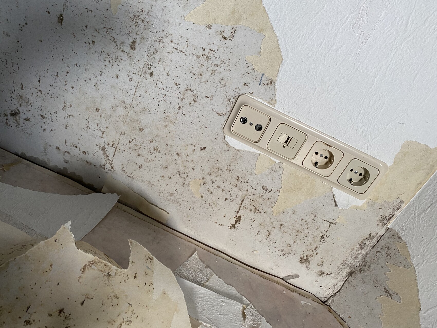

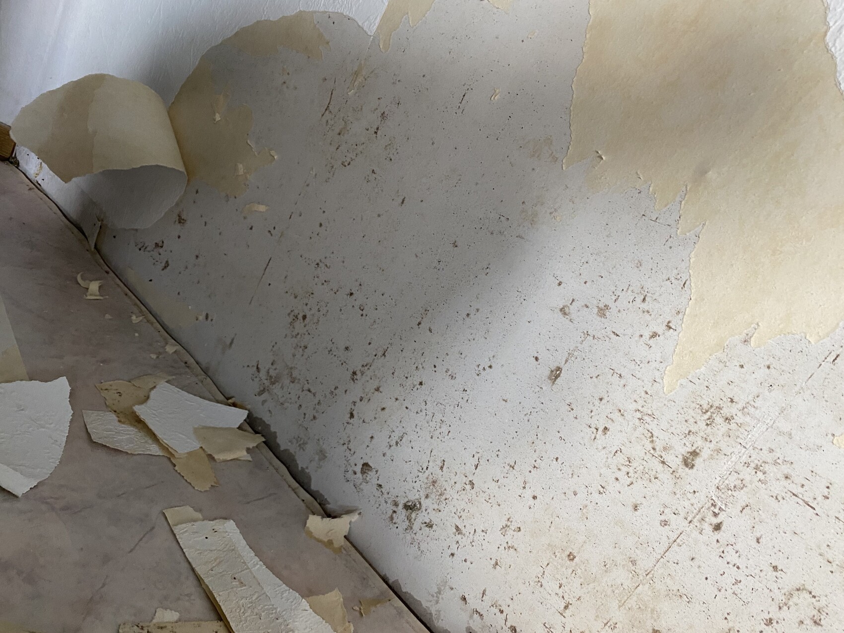

habe heute begonnen in meiner Mietwohnung wegen Auszug die Tapete zu entfernen. Dabei kam mir folgendes entgegen.. (sieht Bilder)
Ich denke hierbei sollte es sich um Schimmel handeln, sehe ich das richtig ?
Wenn ja, wer muss dafür aufkommen ? Der Mieter oder Vermieter ?
Habe immer richtig gelüftet und geheizt. Es handelt sich bei der Wohnung um eine Kellerwohnung.
liebe Grüße

Der Schimmel kann auch aus anderen Gründen entstanden sein.
Quick and dirty: Schimmel- ex drauf, gut trocknen lassen, möglichst keine Tapete drauf, Wand mineralisch oder mit spezieller schimmelhemmender Farbe streichen. Kein verstärkter Kleber. Keine abwaschbare Farbe!
Besser: Putz abtragen an den Schimmelbereichen, neu verputzen, mineralische oder spezielle Farbe.
Am Besten: Kältebrücken, feuchte Stellen suchen lassen, Ursache beheben, oft reicht es, Kalziumsilikatplatten drauf zu machen, befallenen Putz abtragen und ersetzen, keine Tapete mehr, jetzt kommen wieder die Farben, dem nächsten Mieter eventuell eine Auflage machen dass er da keinen Schrank an die Wand stellen darf.
Das Wenigste davon sind Mieterpflichten.
Ein guter Gutachter weist jedem Mieter nach dass er was dafür kann. Ist wie beim Auto: Wenn der Motor lief hast auch ne Mitschuld. Ob ich mir das als Mieter einbrocken wollte?
Viele Grüße Gabriele
Rumbi441
das ist ja minimal. Schimmelex drauf. Einwirken lassen.
Vermieter bescheid sagen, dass es da ein Problem gab aber jetzt behoben ist.
