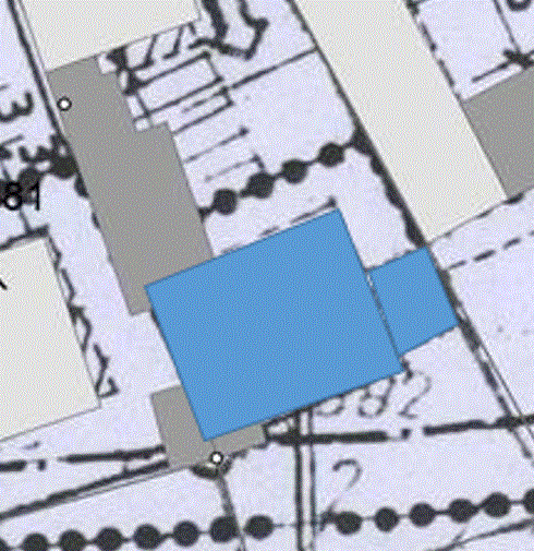

wir (Geschwister) wollen ein Doppelhaus bzw. Zweifamilienhaus bauen. Die Doppelhaushälften sollten gleich groß sein, aber unsere Überlegung war durch einen gemeinsamen Hauswirtschaftsraum ein Zweifamilienhaus zu schaffen. Allerdings gibt es einige Vorgaben im Bebauungsplan und wir werden immer mehr verunsichert, ob unser Plan überhaupt sinnvoll ist.
Möglich wäre z.B. ein Doppelhaus mit rund 15,5 m breite und 12 m länge. Die Firstrichtung muss von Osten nach Westen gehen. Wohnfläche sollte rund 140 m² betragen.
Größe des Grundstücks: 765 m²
Hang: -
Grundflächenzahl:
Geschossflächenzahl: 0,4
Baufenster, Baulinie und -grenze: siehe Baufenster
Anzahl Stellplatz: 2
Dachform: Satteldach
Stilrichtung: Doppelhaus
Ausrichtung: Terrasse / Garten geht nach Süden
Maximale Höhen/Begrenzungen: TH 4,7 m FH 11,70 m
weitere Vorgaben: Grenzbebauung
Stilrichtung, Dachform, Gebäudetyp: Doppelhaus mit Satteldach - was anderes ist nicht erlaubt

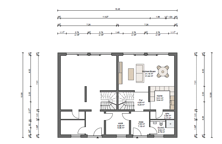

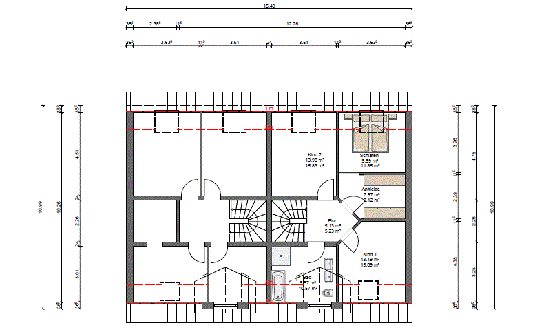

Raumbedarf im EG, OG: Arbeits-/Gästezimmer, offener Wohn-, Ess- Küchenbereich, Toilette mit Dusche im EG, Abstellkammer, großzügiger Garderobenbereich- OG: 2 Kinderzimmer, Schlafzimmer mit Ankleide und Balkon, großes Bad mit Badewanne
Schlafgäste pro Jahr: ca. 3-4 mal
offene oder geschlossene Architektur: eher offen
offene Küche, Kochinsel: Ja, evtl. Halbinsel als Abtrennung mit Theke
Anzahl Essplätze: 6 dauerhaft - erweiterbar auf 8 - 10

Wir haben nach Süden hin eine unverbaute Sicht, die auch unverbaut bleiben wird. Man kann direkt auf das Feld schauen. Daher soll nach Süden hin im EG eine große Fensterfront entstehen. Nach Norden steht noch ein Einfamilienhaus, das bestehen bleibt. Alles andere kann abgerissen werden.

Was gefällt besonders? Warum?
Wohn- Küchen-Essbereich, großzügig und offen gestaltet.
Was gefällt nicht? Warum?
Durch Grenzbebauung kaum Fenster möglich - evtl. Gauben? Ist es überhaupt möglich wirklich Licht reinzubekommen?
Preisschätzung lt Architekt/Planer: 350k€
Persönliches Preislimit fürs Haus, inkl Ausstattung: 400k€
favorisierte Heiztechnik: Sole-Wasser-Wärmepumpe
-könnt Ihr verzichten: Kamin, Gästezimmer im EG, Balkon im OG
-könnt Ihr nicht verzichten: Abstellkammer, große Schiebeelemente im Wohnzimmer, großer Garderobenbereich
Standardentwurf vom Planer an unsere Gegebenheiten (nur Fenster auf zwei Seiten möglich) angepasst.
Entsprechende/Welche Wünsche wurden vom Architekten umgesetzt: Garderobenbereich, Speisekammer, großes Bad
Was macht ihn in Euren Augen besonders gut oder schlecht: Fensterproblem ganz gut gelöst, allerdings wirkt es zu "0815".
Wir sind eigentlich schon einigermaßen zufrieden mit dem Entwurf, haben allerdings noch gar keine Berührungspunkte zum Thema bauen und beachten wahrscheinlich vieles nicht. Ursprünglich war eine gerade Treppe geplant, allerdings wurde uns mitgeteilt das dies nicht sinnvoll sei. Zudem wollten wir den Speicher auch über eine richtige Treppe erschließen, auch dies wurde uns mehrfach ausgeredet.
Vielen Dank für eure Hilfe!

Sind die Möbel nur so reingestellt oder ist das schon die finale Möblierungsplanung? Und sind die Möbel maßstabsgetreu? Sie wirken zumindest recht üppig.
Im EG baut ihr euch mit dem Sofa so direkt vor den einzigen Eingang in den Wohnbereich eine Hürde/Engstelle. Das finde ich recht unpraktisch. Auch der Platz zwischen Sofa und Esstisch könnte recht eng wirken, wenn ihr den Esstisch nicht direkt an die Wand rücken wollt. Die Küche offen zu machen und dann doch mit Unterschränken zuzubauen finde ich auch ungeschickt. Das könnte recht provisorisch aussehen (oder soll hier eine Art Durchreiche hin?).
KaJuJu311
Danke für die Antwort. Die Möbel sind vom Planer eingezeichnet u sollen auf keinen Fall so bleiben. Die Küche soll höchstens zur Hälfte geschlossen werden. Auf jeden Fall sollte man durchgehen können.

Erzählt mal mehr über das Grundstück und die Bebauungsbedingungen. Mich irritieren zum einen die beidseitige Grenzbebauung / Fensterlosigkeit und zum anderen die Aussage mit der Zulässigkeit nur eines Doppelhauses.
