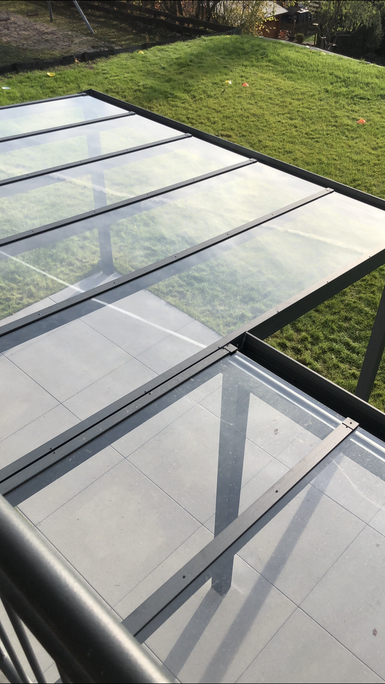

Hi, wir haben uns Steda geholt und sind sehr glücklich damit. Aluminium,
Glasplatten klar und UnterGlasmarkise.
wir haben 2 Überdachungen kombiniert, 4x4 m und 3,5 x 1,75 m.
preis-Leistung top! Habe leider kein besseres Bild zur Hand. Grüße
