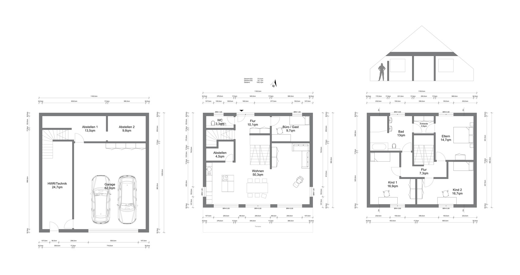

weitere Wünsche/Besonderheiten/Tagesablauf, gern auch Begründungen, warum dieses oder das nicht sein soll ja, der Eingang ist auf der Rückseite des Hauses. Wir möchten keine Fläche, die nach Süden zeigt für den Eingang verschwenden und auch den Eingang im EG und nicht im KG haben.
Der Keller ist bewusst ohne Fenster geplant, im Hauswirtschaftsraum könnte eine Tür mit Glaselement eingesetzt werden. Wenn das Grundstück keinen Hang hätte, würden wir auch ohne Keller bauen. So nutzen wir ihn hauptsächlich als Garage. Kellerthema kommt aber noch mal. Fenster zu den Seiten sind wenig, da man hier nur auf das jeweilige Nachbargebäude schauen würde.
Von wem stammt die Planung: von uns, selbst gezeichnet
Was gefällt besonders? Warum? offener Wohnbereich, große Fenster Richtung Süden
Was gefällt nicht? Warum? Tiefe des Kellers, siehe unten

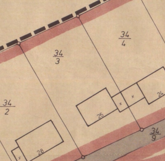

Auf dem Grundstück steht aktuell noch ein Bestandsgebäude aus der Nachkriegszeit. Dieses soll abgerissen werden. Die Grundfläche des Hauses lässt sich nicht sehr viel verändern, da das Grundstück recht schmal und hanglagig ist. Beim Abriss würde sich automatisch die passende Baugrube ergeben. Wir möchten sowohl den Ausblick nach Süden (kann nicht mehr verbaut werden, hier geht nur eine schmale Straße in eine Sackgasse vor dem Haus her), als auch den Ausblick nach Norden in den Garten mit angeschlossenem Wald nutzen.
Was lässt sich optimieren? Die letzten Meter des Kellers zum Hang hin (hinter der Treppe) sind eigentlich für uns überflüssig. Würde es finanziell Sinn machen, den Keller zu verkürzen und nur die Kellerdecke ein Stück länger zu machen? Vom Abriss bleibt natürlich auch Material über, welches hier eventuell zum Verfüllen genutzt werden könnte (wird direkt vor Ort gebrochen), und so nicht mehr teuer entsorgt werden müsste?
Welchen Architekten sollen wir am Besten beauftragen? Haus vom Anbieter planen lassen oder eigenen Architekten wählen und z.B. den Keller selbst ausschreiben?

Das EG wird sehr dunkel, da sollten mehr Fenster zu den Seiten eingeplant werden. Zudem kommt man von Wohnbereich nicht gut zum Garten.
Geht man jetzt ums Haus herum, um den Eingang zu finden? Warum so kompliziert—?
Wo lässt die Frau ihre Klamotten?
Ich verstehe die Planung nicht. Kannst Du bitte mal Dein Keller und das Haus in das Grundstück einzeichnen?
Und der Schnitt wäre wegen des Hanges auch sehr hilfreich.
Dann ist es zu knapp das Budget.
Du brauchst ein extrem flexibles Bauunternehmen, da ist der Wandaufbau zweitrangig. Je nach Höhenangaben kann der Keller viel besser genutzt werden. Siehe Hinweis von YPG.
Du willst Q3 übergeben haben, aber teile selber übernehmen die zum Teil im Wandaufbau bereits Enthalten sind.
Nein die Erdarbeiten liegen nicht beim Abbruchunternehmen. Die verbuddeln keine Anschlüsse, Fundament oder Füllen später wieder an.
Wir mussten im Bereich des Hauses die alte Stützwand Unterfangen, bevor die Neue Stützwand und Bodenplatte davor kommt. Das hat nichts mit dem Abbruch zu tun. Nur für viel Aushub gesorgt.
Früher wurde bei uns in der Gegend viel ohne Fundamente gebaut, da der Boden so steinig war.
Bei uns ist der Boden auch felsig. Bodenklasse 5-6. trotzdem wurde die Stützmauer, Bodenplatte und Decke 1. OG dicker ausgelegt und die Bewährung erst. Um die Baufirma zu Zitieren „Hast du Angst vorm Kim oder warum planst du einen Bunker“ der Architekt hatte noch nie so eine dicke Vollholzdecke geplant.
