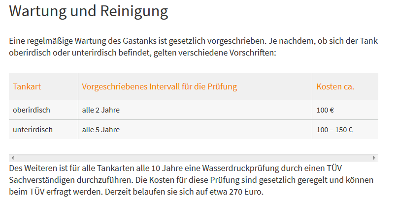

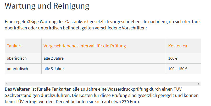

Warum willst du keinen Miettank?
Bei einem gekauften Tank musst du alle notwendigen Prüfungen selbst bezahlen,auch selbst dran denken und nachweisen ansonsten bekommst du kein Gas geliefert. Gerade die 10 jährige innere Prüfung des Gastanke kostet nicht gerade wenig Geld.
Nur durch den vermeintlich niedrigen Preis rechnet sich noch kein eigener Tank.

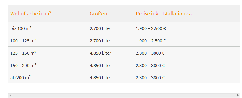

Das Haus ist jetzt genau 10 Jahre alt. (Baujahr 2008). Fußbodenheizung haben wir, denke aber eine Wärmepumpe ist nicht das richtige, da die Dämmwerte zwar baujahrbedingt gut, aber nicht sehr gut sind. Erdgasanschluss scheint es nach meinen Recherchen wirklich nicht zu geben, daher wäre unsere erste Alternative wohl ein gekaufter Tank.
Warum ich keinen Miettank möchte? Ist mir grundsätzlich egal, nur hab ich erstens häufiger gelesen, dass ein gekaufter Tank immer günstiger ist und zweitens ist man so immer an den einen Lieferanten gebunden, der viel teurer ist als andere Anbieter. Der Mitarbeiter meinte beim Gespräch schon, dass die 2,48 Euro/qm günstig sind - aber das sind fast 50% mehr als bei dem erstbesten Anbieter, der mir google geliefert hat und der unser Gebiet versorgt. (ca. 167 Euro/qm). DAZU kommt auch noch die Grundgebühr in Höhe von knapp 15 Euro im Monat. Alles in allem also 150-160 Euro/Monat.
Ich schätze mal, mit einem gekauften Tank wären die monatlichen Kosten (deutlich?) unter 100 Euro. Warum ich jetzt frage? Weil ich, sobald ich selbst den neuen Vertrag mit Primagas unterschreibe, auf keinen Fall mehr kostenlos aus dem Vertrag rauskommen würde, da die in die neuen Verträge die Klausel gesetzestreu angepasst haben. (Bin ich mir aber nicht sicher, wie das im aktuellen Vertrag genau aussieht, da ich den (noch) nicht vorliegen habe)
Ist denn die Wartung etc so hoch, dass sich ein monatlicher Aufpreis von 50-60+ Euro für den Miettank wirklich lohnt? Das wären 600-720 Euro im Jahr Ersparnis. Wartung etc kostet doch nicht mehr als 200-300 Euro (oder vergesse ich was?), dazu die einmalige Anschaffung. Ist der Aufwand denn so viel größer, dass sich ein solcher Betrag lohnt?
