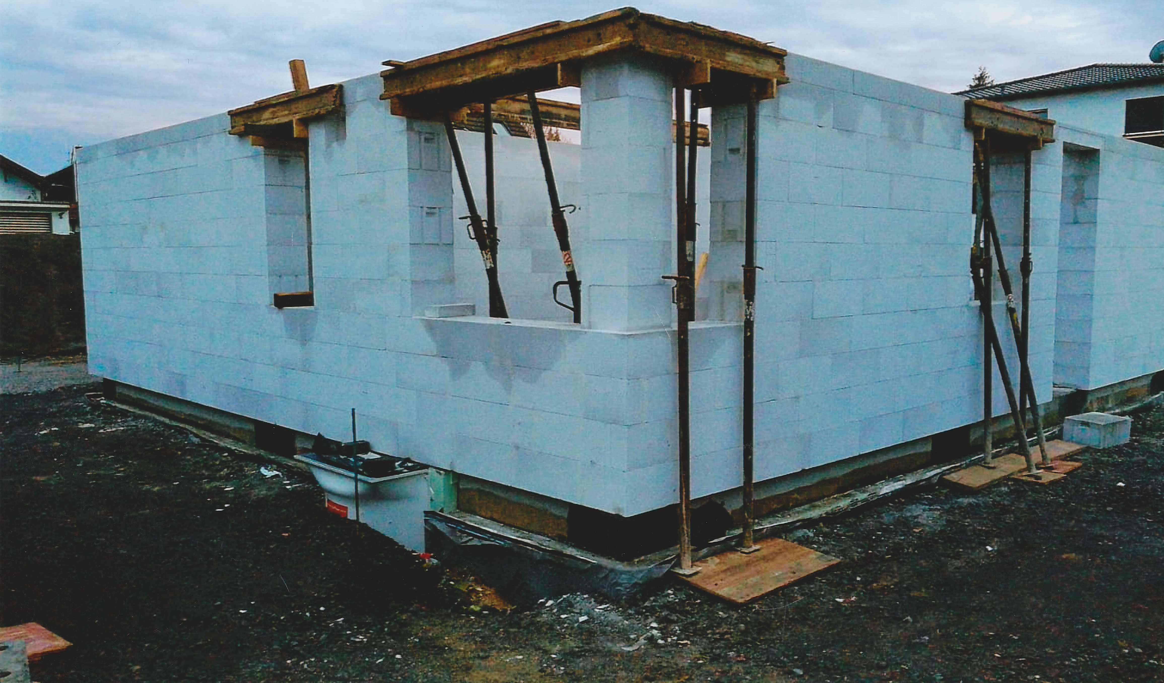

Ich habe keine guten Erfahrungen mit der Firma Bohn Massivhaus aus Odenthal gemacht. Insbesondere wie man mit Beanstandungen, Fehlern und Kritik verfährt.
DIN-Vorschriften und Herstelleranweisungen wurden nicht eingehalten. So wurde trotz Dauerregen fleißig weitergemauert und die Mauerkronen nicht vor Regen geschützt.
