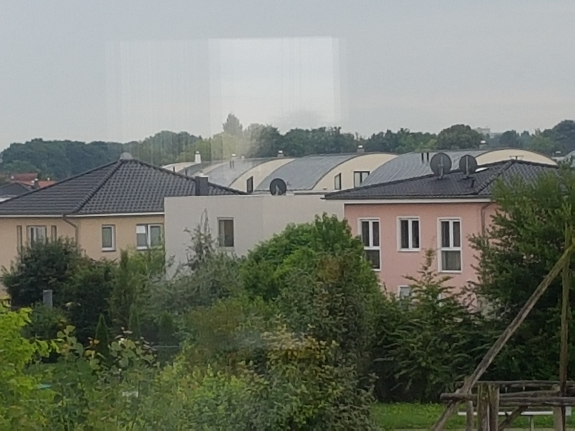

Hallo!
Wie es aussieht, bauen wir ein Haus mit Walmdach. Dahin gehend gibt es ja diverse verschiedene Neigungswinkel, wie ein solches Dach ausgerichtet sein kann.
Besser gefällt uns ein stumpferer Neigungswinkel. Wie hier in der direkten Ggü.-Stellung bei dem rosaroten Haus. Die häufiger anzutreffende Variante ist wohl die bei dem linken Haus dargestellte Neigung.
Der Architekt sagte bereits, die Variante mit stumpferem Winkel ist die teurere Variante. Gibt es ansonsten noch Vor- und Nachteile, die man bei einer solchen Abwägung abseits eventueller baurechtlicher Punkte beachten sollte?

Zum einen ist die Dachneigung ein Aspekt der Optik zum anderen entscheidet die Neigung über die Nutzung des Dachboden. Wenn ihr bspw. den Dachboden ausbauen und als Wohnfläche nutzen wollt bzw. eine große Nutzfläche (Keller Ersatz) haben wollt kommt ihr an eine große Neigung nicht drum herum.

Die Dachneigung könnte auch zur optimalen Ausrichtung einer Solar bzw. Photovoltaik Anlage relevant sein.

Nun, Du hast ansonsten mehr Stauraum
Ich mag die flachere Version auch lieber.
Gruß, Yvonne
Du kennst ja das Projekt, um das es geht. Da ist kein Stauraum unterm Dach mehr erforderlich.
Der Architekt hat vorgeschlagen, für die Zukunft eine Photovoltaik-Vorbereitung mit zu beauftragen. Einen Zusammenhang zwischen den zwei Dachneigungen hat er noch nicht mit uns besprochen.
