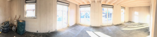

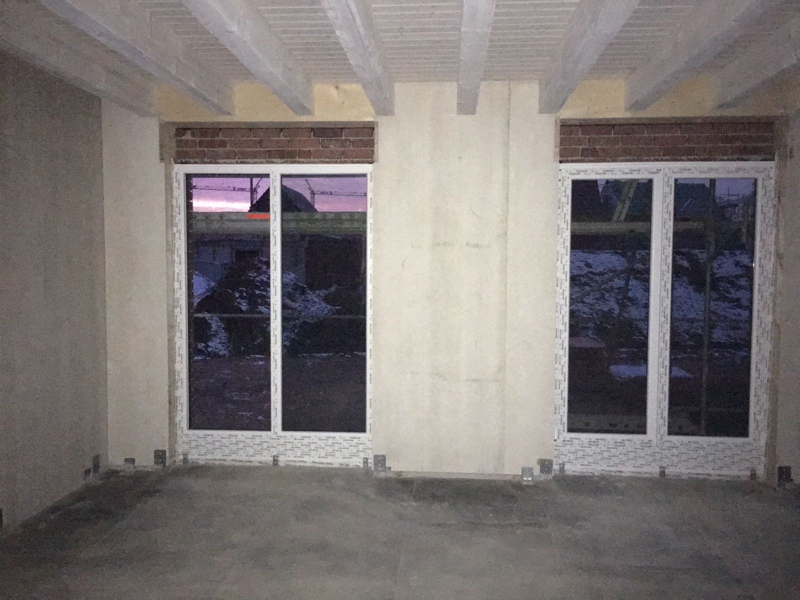

Guten Morgen zusammen,
bei uns am Bau geht es voran. Unsere Wände (Holzständerwerk-Haus) sind bereits mit Rigidur verkleidet.
Nun geht es um das "Verspachteln". Wir möchten alle Wände später streichen. Erst einmal auch in weiß.
Die erste Meinung die ich hatte war:
"Die kompletten Wände und Decken müssen verspachtelt werden."
-> das wäre ein enormer Aufwand und entsprechend preisintensiv. Es wurde ein Preis von ca. 7-8.000€ plus Material geschätzt
Die zweite, häufiger gehörte Meinung war:
"Die Tackernadeln und die Übergänge der einzelnen Platten werden verspachtelt, dann grundiert und danach können die Wände gestrichen werden."
-> das klingt für mich plausibel und wäre eine deutlich preiswertere Alternative.
Könnt ihr mir Empfehlungen aussprechen? Wie habt ihr es gemacht?
Anbei mal zwei Bilder (ja ich weiß - die sind nicht besonders gut :D)
Vielen Dank im Voraus!

Also meine Laienmeinung ist, dass man nicht nur die Stöße und Tackernadeln spachteln kann, um dann drüber zu streichen. Da muss dann schon sehr genau gespachtelt und geschliffen werden. Da gibt es ja die Q-Abstufungen. Vermutlich sollte man erst Malervlies anbringen, dann streichen. Oder einen Feinputz/Rollputz aufbringen. Aber vielleicht kann sich ein Experte noch dazu äußern.
Probiere es aus: Spachtel in einem Bereich nähe eines großen Fensters (sodass Streiflicht auf die Versuchsfläche fällt), nur die Übergänge, grundiere und streiche. Dann schaut Ihr, ob es ausreichend ist. Letztendlich wird die Qualität der angebrachten Platten sowie Euer Spachtelkönnen und Schleifen entscheiden.

Wollt Ihr das selbst spachteln oder machen lassen?
Ansonsten, selbst wenn Ihr alles spachtelt, so besteht die Gefahr, dass Ihr Euch wieder Wellen in die Wand schleift, wenn Ihr das nicht wirklich könnt.
