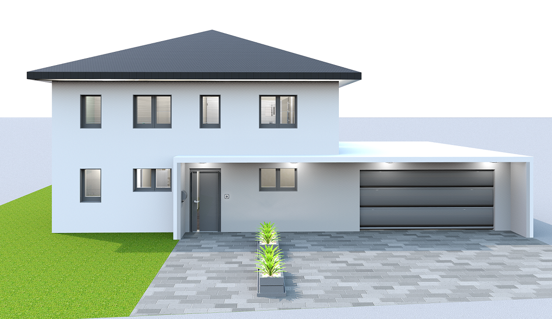

Auch in Sweet Home 3D lassen sich Dächer darstellen, allerdings ist das etwas aufwändiger, da so vom Programm aus eigentlich nicht vorgesehen. Aber im Internet lassen sich auf zahlreichen Internetseiten verschiedene Elemente für Innen und Außen herunterladen und mit ein bisschen Übung kann man sein Haus dann auch von außen designen. Auch habe ich im Internet schon Beispiele mit unterschiedlichen Geländehöhen gesehen, aber da steige ich selbst noch nicht so richtig durch. In der Tat ist die Darstellung von Außen teilweise nur mit etwas Fummelei möglich, das muss ich zugeben ;).
Auch wenn das Programm für dich @TE nicht das Richtige ist, wollte ich das hier kurz erwähnen. Leider habe ich auch keinen Tipp für ein geeigneteres Programm.
Ich hänge mal ein Foto aus Sweet Home an, was ich dort erstellt habe.
