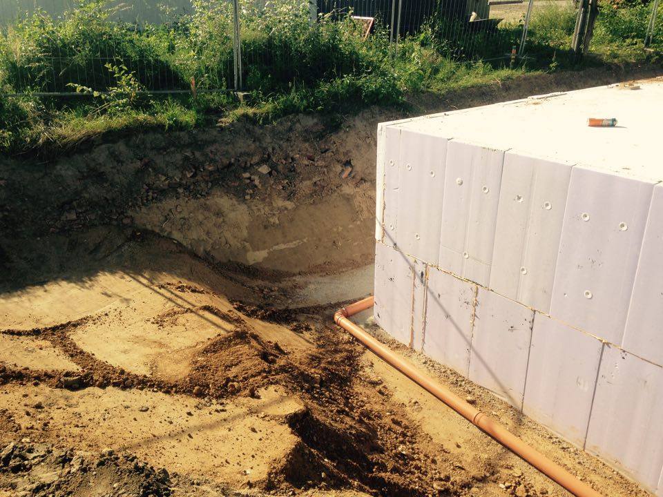

Bei uns wird auch schon wieder verfüllt. Letzte Woche wurde erst ausgehoben. Das geht ja echt fix.
daniels87
Bei Starkregen kann Schichtenwasser auftreten. Daher ist der Keller druckwasserdicht, und die Lichtschächte erhalten eine Notentwässerung.
Sebastian79
Was soll dann der Bauschaum? Und keine Platten mit Stufenfalz?
Lass das mal vom Sachverständigen vorm Verfüllen anschauen und ggfs. klären - noch ist es nicht zu spät.
Sebastian79
Ok, dann ist die oben nur abgeschnitten - das ist ja schon mal gut. Aber der Bauschaum gehört da trotzdem nicht hin..
