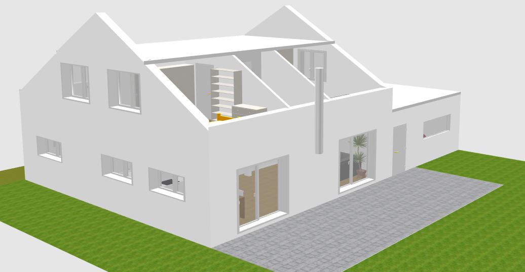

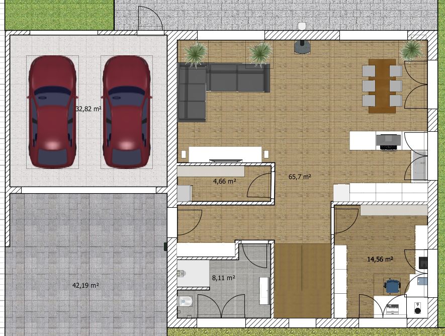

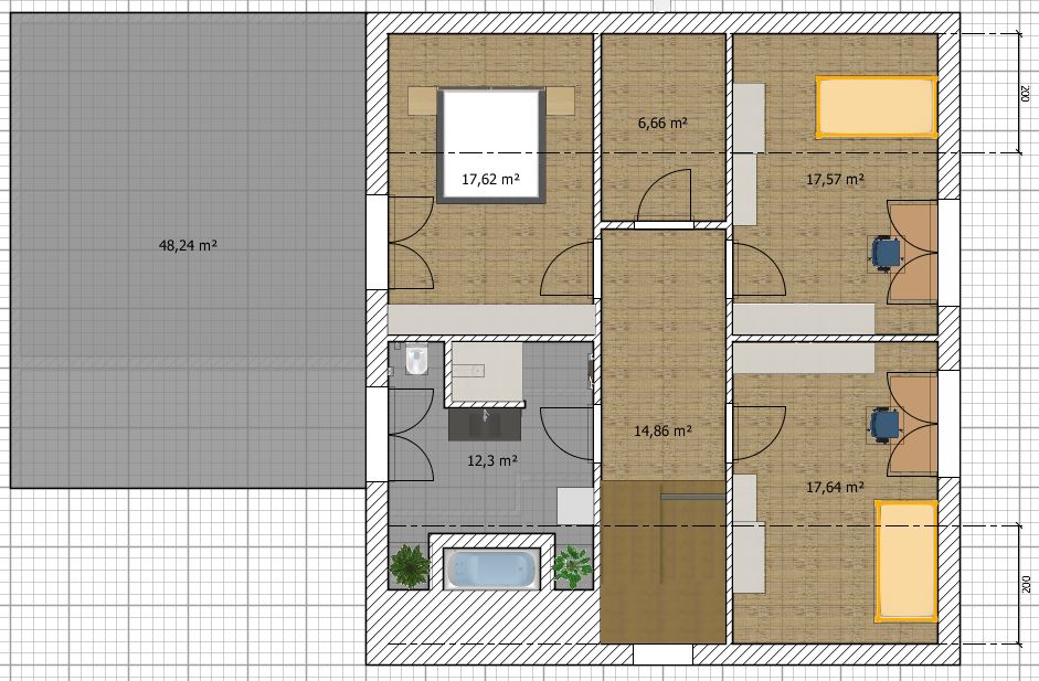

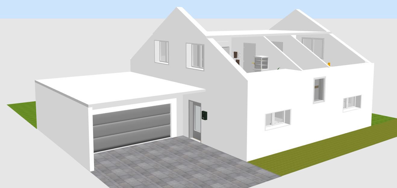

Ja, würde mich mal interessieren. Mittlerweile haben wir einen eigenen Grundriss mit Sweet Home 3D gemacht, der uns bisher ganz gut gefällt. Ob das Ganze wirklich umsetzbar ist, muss uns ein Profi sagen. Ich gehe allerdings davon aus, dass da noch das ein oder andere geändert wird, wenn das jemand sieht, der wirklich Ahnung hat.
McEgg
McEgg
Ne, aber wie gesagt. Ist völlig unprofessionell von uns zusammengeschustert und keine Maße drin. Würde uns nicht wundern, wenn das Haus am Ende ganz anders aussieht. Noch haben wir keine wirklichen Gespräche mit nem Architekten gehabt.
Auf dem Entwurf ist das Haus 10 Meter breit und 11 Meter lang.
Das Dach bekomm ich mit dem Tool nicht hin. Keller ist nicht dabei, da die Aufteilung relativ uninteressant ist.
Das Bad im OG macht uns die größten Probleme. Mal schauen, was am Ende draus wird, wenn wir dann wirklich mal mit jemandem zusammensitzen.
Das gefällt mir ganz gut. Ich mag die Offenheit in Richtung Küche.
Allerdings mag ich den zu langen Abstellraum nicht - da würde ich etwas opfern und dem Flur am Eingang zu Gute kommen lassen
Die Garage würde ich etwas in Richtung Terrasse schieben - damit erreichst Du eine windstillere Ecke.
Baut Ihr mit Keller? Wie war das?
McEgg
McEgg
Schön, dass es wohl schon mal ein guter Ansatz ist.
Wenn ich den Abstellraum kürzer mache, fehlt mir das allerdings als Wand für das TV Board. In dem Plan ist die Abstellkammer ca. 150x350cm groß. Wie meinst du das, dass das eine kürze Abstellkammer dem Flur zugute kommt?
Das mit der Garage ist eigentlich keine schlechte Idee. Allerdings wird dann die Einfahrt noch größer.... Auf dem Plan ist das Haus 3 Meter von der Straße zurückgesetzt und die Garage 8 Meter. Laut Bebauungsplan muss das Haus mind. 3m und die Garage mind. 5m zurück.
Ja, es soll auch ein Keller drunter. Allerdings dann nur ein Nutzkeller mit Hobbyraum oder so. Da haben wir uns über die Aufteilung noch keine Gedanken gemacht. Ich will mich nur nicht in 10 Jahren ärgern, dass ich ohne Keller gebaut hab. Da ist dann nimmer viel mit nachrüsten.
Vielleicht ist das auch alles ein Bisschen groß. Mal schauen. Eventuell wirds am Ende auch kleiner. Kinderzimmer von 17-18 m² sind schon etwas arg.
