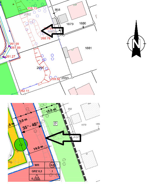

ich lese schon länger still mit und hätte im Vorfeld zu einem evtl. anstehenden Grundstückskauf mal andere Meinungen gehört.
Im Bild ist einmal der Lageplan eines Grundstücks (oben), sowie der relevante Teil des bebauungsplan (unten).
Rot = überbaubare Fläche,
Grün = private Grünfläche, wo wir nichts draufbauen dürfen (Bestandsschutz)
Wenn ich das richtig im Kopf habe stehen einige Bäume im Osten - genauer sehe ich das erst am Wochenende bzw. nächste Woche.
Eigene Meinung / Anmerkungen:
- Das Grundstück ist mit ca. 800 m² (ca 200 m² gehen auf die Grünfläche) ausreichend groß
- Sehr breites Grundstück - flexibel in der Platzierung
- Der Nachbar unten ist schon fertig und hat zu "unserer" Grenze eine 6 Meter Doppelgarage => Genug Platz zu den Nachbarn
- Oben ist noch nicht verkauft - nicht sicher, was zu "unserer" Seite hinkommt
Wenn ich im Kopf mal das Haus platziere, stoße ich an meine vorstellerischen Grenzen
- Garten nach Osten: Sonne kommt mittags von der Seite - Abends steht das Haus im Weg
- Garten / Terrasse neben das Haus (Südlich): Wenn möglich, dann Sonne von 3 Seiten und Abstand zum Nachbarn durch dessen Doppelgarage ausreichend groß - Dann aber Zaun nach "vorn" oder wie macht man sowas?
- Wo kommt dann die Garage hin? Evtl. auch Doppelgarage / Carport
Danke im Voraus
Markus

Wir haben unseren Hauptgarten im Osten mit kleiner Terrasse am Haus. Und ich finde das sehr schön. Im Sommer ist nur direkt an der Hauswand Schatten, der Garten selbst ist sonnig. Ich finde das sehr angenehm. Gerade mit Kinder. Auf der Südseite haben wir zwar unsere Hauptterrasse, aber dafür eigentlich kaum Garten, weil schon recht nah an der Grundstücksgrenze. Unser Wohnzimmer hat Fenster nach Norden, Osten und Süden und wir mögen das so. Anders wäre es uns zu warm im Sommer.
Westsonne mag ich persönlich gar nicht. Da sie ja logischerweise tief steht, blendet und nervt sie auf der Terrasse nur und selbst ein Sonnenschirm bringt da nix.
Aber das muss jeder für sich entscheiden, was er will. Der eine mag viel Sonne, der andere eben weniger ;-)

Danke für die erste Rückmeldung. Das klingt ja schon mal nicht so schlecht. Gerade, weil auch nur 1 Vollgeschoss erlaubt ist, dürfte der Garten im Osten ja nicht so schattig sein gegen Mittag / Abend, oder?
Manu1976
Gar nicht. Bekannte haben sogar einen Nordgarten und selbst da, haben sie wirklich nur am Haus Schatten. Vielleicht 5-6 Meter liegen im Schatten der Rest ist vollsonnig von morgens bis abends. Im Winter gibt es zwar ein bissel mehr Schatten, aber wer ist im Winter schon im Garten ;-)
