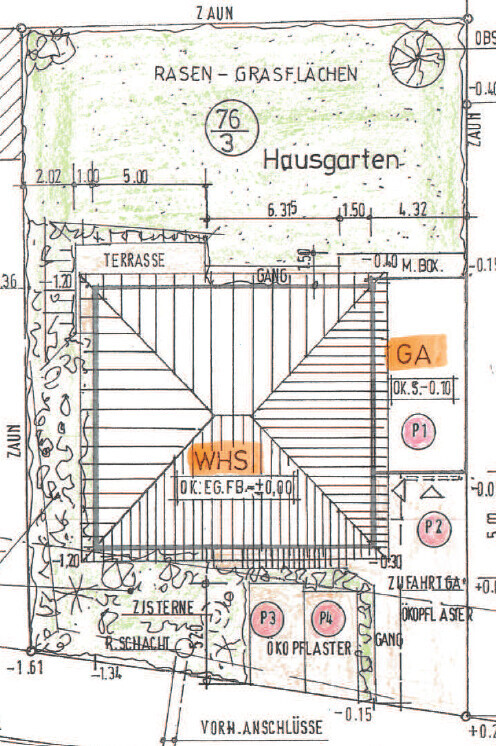

Hallo die Bauherren und Bauexperten,
mich quält seit langem eine wichtige Frage für mein Neubau.
Regenwasserzisterne mit Hausnutzung ja oder nein.
1. Option: 5 m³ Zisterne (nur Gartennutzung)
2. Option: 8-10 m³ Zisterne mit Hausnutzung (Wäsche, WC und Garten) oder doch lieber nur WC?
3. Option: Zisterne einfach weg lassen?
Was sind so eure Erfahrung. Ich kenne leider ein Haushalt was eine Regenwasserzisterne mit Hausnutzun besitzt. Jeder Sanitäter/Heizung Monteur sagt immer andere. Ja ist gut.... Ne ist quatsch ist ehh nur verdrecktes Wasser (Abgasen und so nen Quatsch, Saures Wasser)
Bitte um Erfahrung über Zisternen.

Hi,
dies ist keine Expertenmeinung und bezieht sich auch ein wenig auf die Aussage unseres GU.
Wir spielten ebenfalls mit dem Gedanken, das Wasser aus der Zisterne für die Toilettenspülung zu nutzen.
Der GU meinte zu uns, dass er es so bauen könnte, dies sich aber auf Ewigkeiten nicht rechnen würde. Da das Gespräch schon lange her ist, hoffe ich, das Ergebnis noch korrekt wieder geben zu können.
Um die baurechtlichen Bestimmungen einhalten zu können, muss für das Brauchwasser aus der Zisterne ein separates Leitungssystem erstellt werden. Dieses Wasser darf nicht mit dem Trinkwasser von den Werken gemischt werden - somit auch keine gemeinsame Leitung nutzen (abgesehen vom entstehenden Abwasser). Das gesamte Konstrukt würde preislich bei 3 - 5.000 Euro liegen und sich bei den aktuellen Wasserpreisen auf eine lange Dauer nicht rechnen.
Hinzu kommen ggf. höhere Reinigungskosten für die Toilette/Spülkästen (siehe andere Aussagen) und zusätzliche Stromkosten für die Pumpe. Je nachdem, inwiefern ein Filter eingebaut wurde (aber auch dieser muss bezahlt werden).
Wir haben uns für eine 10 Kubik-Zisterne zur Gartenbewässerung entschieden. Preisunterschied von 5 Kubik zu 10 Kubik soll unter 1.000 Euro liegen - dann lieber gleich etwas größer.
