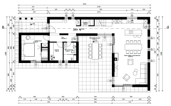

Grundrissplanung Ferien- / Wochenendhaus im Süden
Wir haben hier tatsächlich hier in Karlsruhe ein tolles Heim von dem wir täglich profitieren. Keine Notwendigkeit hier etwas zu ändern...
Wir werden sporadisch vor Ort sein. Mal etwas länger, mal nur wenige Tage. Im Sommer sicher über einen Zaitraum von ca. 4 Wochen am...

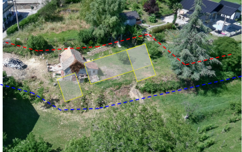

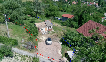

Hier zwei Luftbilder, einmal aus Richtung der Einfahrt (Hang abwärts, man sieht was unterhalb steht) Und ein zweites Bild aus der...
Sonntag um 15:56
Ist von Seiten der Stadt so als Anforderung (auf Basis der Wohnfläche) vorgeschrieben. Für die Gäste wäre das Schlafzimmer im EG mit...

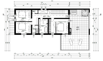

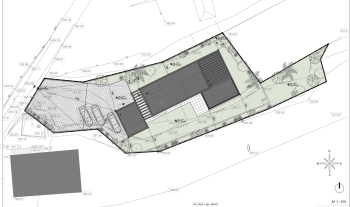

in
erstellt.
Hallo liebes Forum, ich bin schon länger Mitleser im Hintergrund und habe bereits oft von euren Tipps und Empfehlungen profitiert...
Samstag um 15:44
