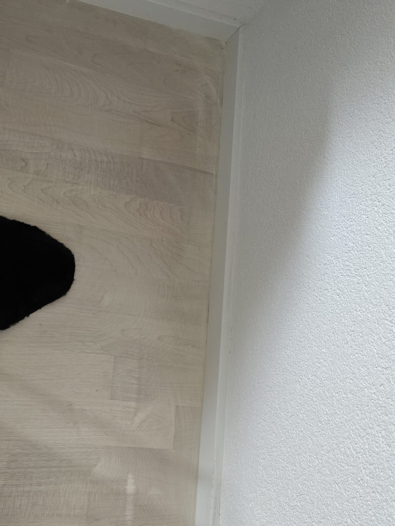

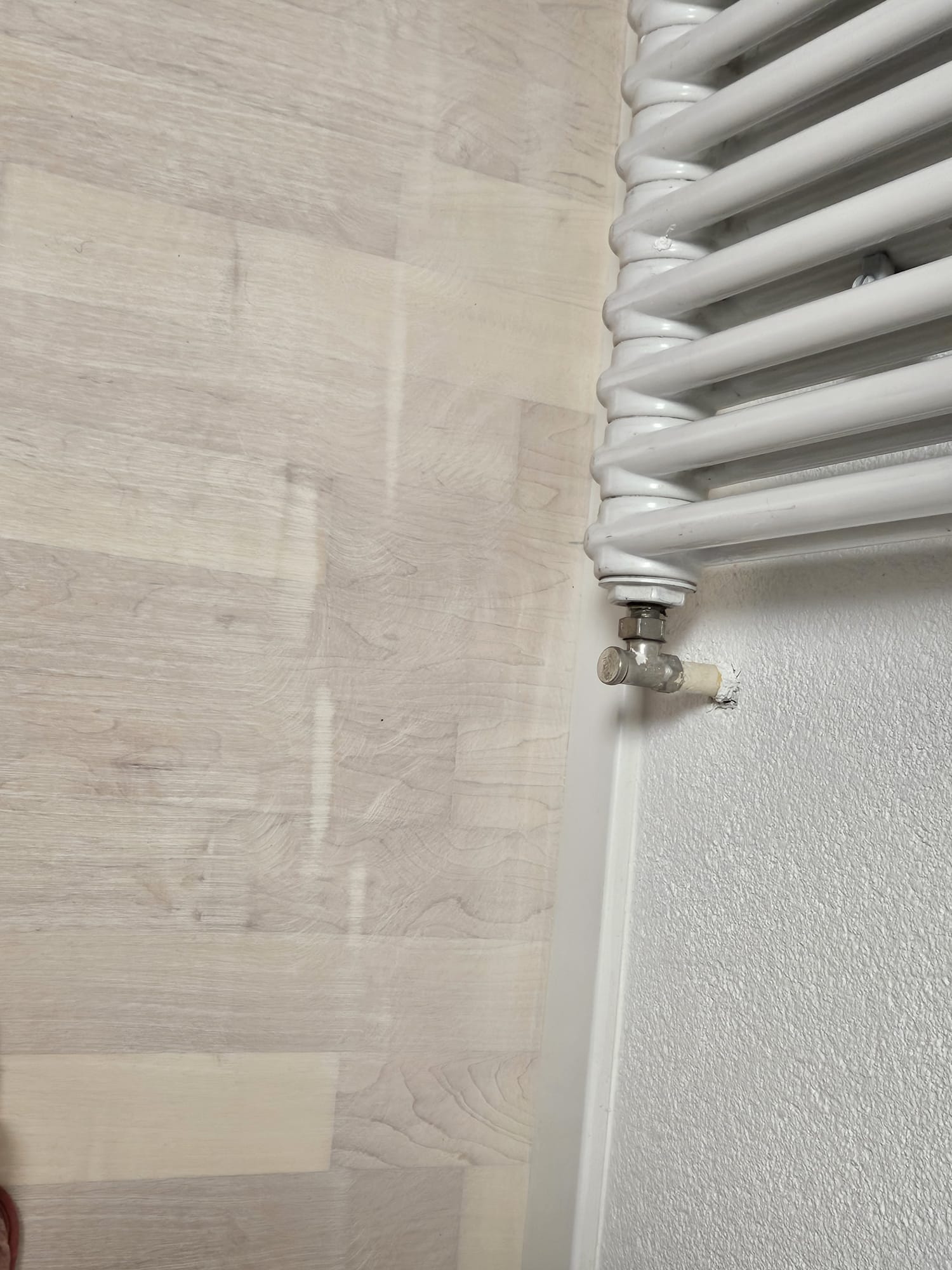

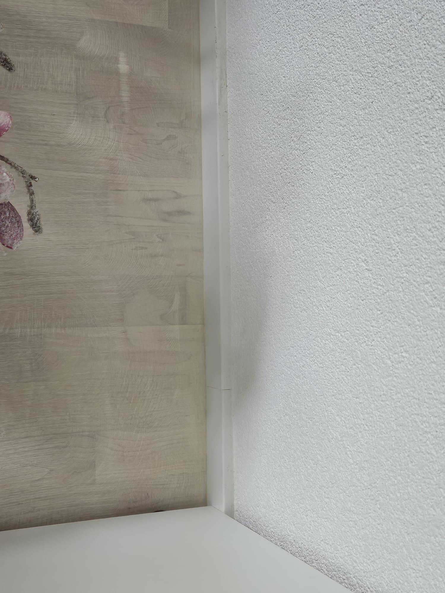

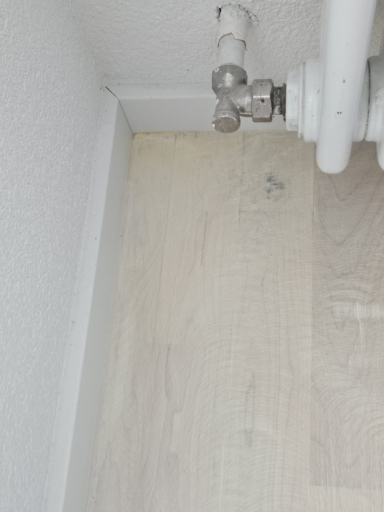

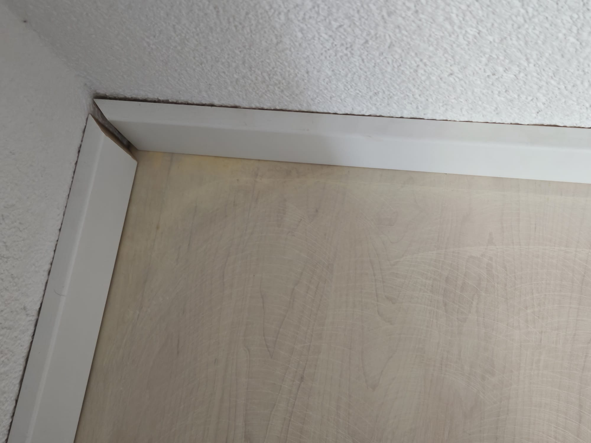

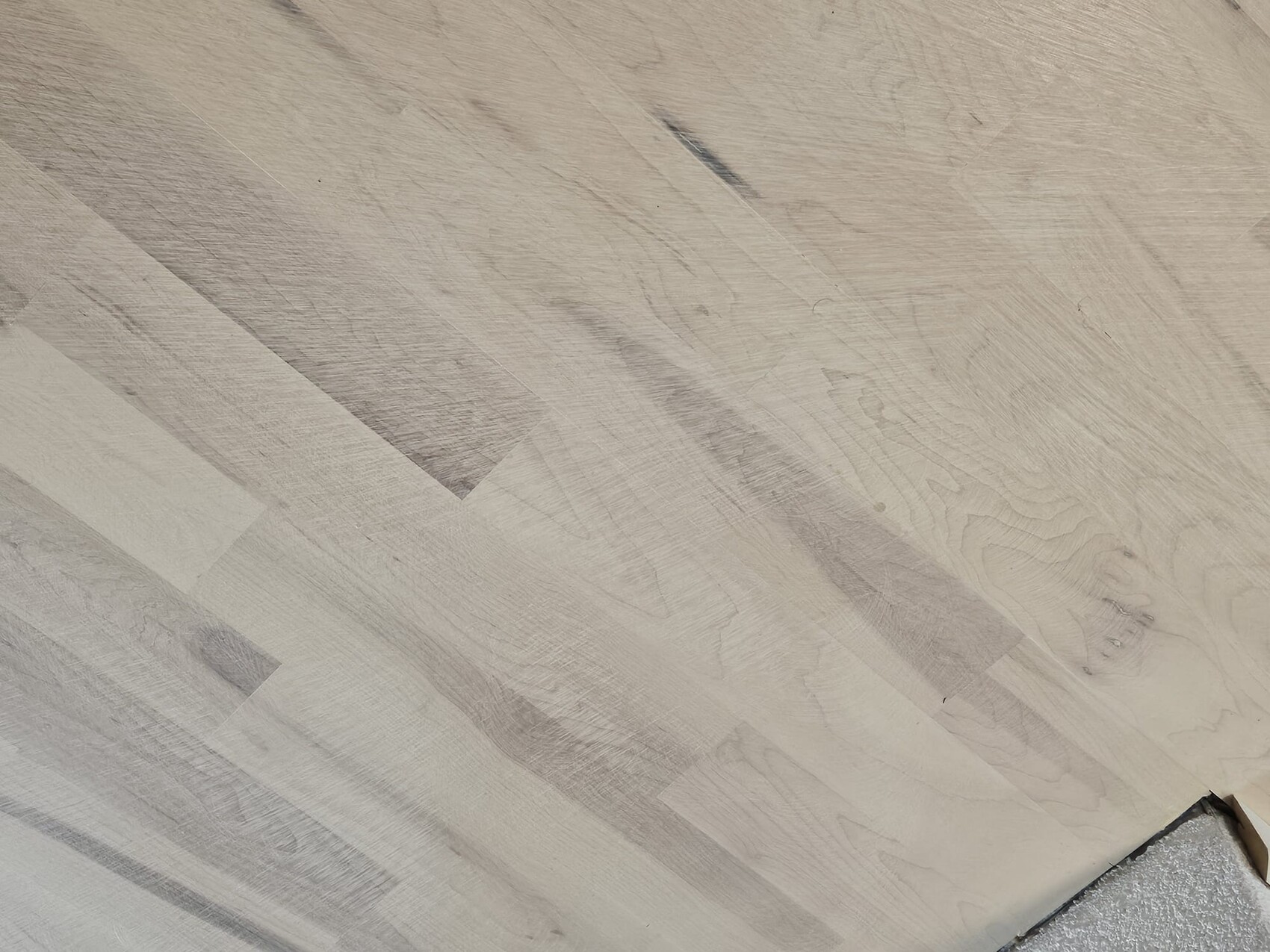

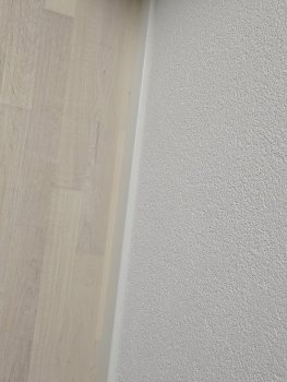

नमस्ते सभी को,
हमने एक नया फ्लैट खरीदा है और इसे पूरी तरह से पुनःनिर्मित करवाया है।

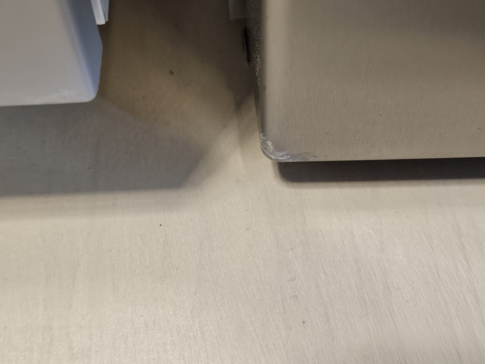

4 सप्ताह पहले एक कंपनी ने मेरे यहां मौजूद पार्केट (मेपल) को पूरी तरह से पीसकर तेल लगाया। हमने पहले से यह बात की थी कि मौजूदा पार्केट को फिर से नया किया जाएगा। मूल पार्केट पहले भी पॉलिश और चिकना था। जब कंपनी ने काम पूरा किया, तो अंतिम उत्पाद बहुत सुंदर दिख रहा था। इसलिए कुछ दिनों बाद हमने तेजी से सफाई शुरू की और इस दौरान हमने देखा कि ताज़ा नवीनीकृत पार्केट में वह “चिकनाहट” नहीं थी। यह ज़्यादा खुरदरा था। फिर हमने कंपनी से पूछा तो बताया गया कि हमने सलाह-मशवरे के दौरान इस बात का ज़िक्र नहीं किया था, इसलिए उस पर कोई वार्निश नहीं लगाया गया। इस पर कुछ बातचीत हुई। कंपनी की ओर से कहा गया कि हमने इस बात का उल्लेख नहीं किया। हमारी तरफ से तर्क था कि मूल पार्केट भी चिकना था और किसी ने यह नहीं बताया कि नया पीसा हुआ पार्केट इतना खुरदरा होगा। मुझे आश्चर्य हुआ कि मुझे यह पहली बातचीत में भी बताना चाहिए था। हम फर्श को गीला भी नहीं पोंछ सकते थे क्योंकि झाड़ू खुरदरे पार्केट पर फंस जाता था। फर्नीचर हिलाते समय भी पार्केट पर सबसे छोटे रंग के निशान दिख रहे थे और चाहे हम कितनी भी बार पोछा लगाएं, फर्श हमेशा गंदा दिखता था। इसके बाद हमने सहमति बनाई कि फर्श को 500 यूरो अतिरिक्त शुल्क (तेल और वार्निश के लिए) देकर फिर से उपचारित किया जाएगा। मैं सीधे वकील के पास जाता और कभी 500 यूरो का भुगतान नहीं करता, लेकिन मेरी पत्नी का धैर्य खत्म हो चुका था। बताया गया कि पिछली तेलाई के बाद का समय बहुत लंबा हो गया है और पूरा पार्केट फिर से पीसना, तेल लगाना और फिर वार्निश करना होगा, अन्यथा वार्निश टिक नहीं पाएगा। इसके बाद कंपनी ने यह कर दिया और अब हम लगभग सभी किनारों पर पीले रंग को देख रहे हैं। कंपनी ने कहा कि यह वार्निश के कारण सामान्य है और कुछ हफ्तों में गायब हो जाएगा। वैसे कुछ जगहों पर दूसरी बार उपचार के बाद भी फर्श पर पीसने की लकीरें या मशीन के निशान दिख रहे हैं। इसका एक फोटो भी मैंने पोस्ट किया है। यह पहली बार उपचार के बाद नहीं था।
यहां निश्चित रूप से कुछ विशेषज्ञ हैं, आप लोग क्या राय देंगे? साथ में कुछ तस्वीरें संलग्न हैं... अब मेरी भी हिम्मत जवाब देने लगी है और यह पूरा मज़ा लगभग 6000 यूरो का पड़ा है। वैसे वार्निश लगाने के बाद फर्श अब चिकना हो गया है, जैसा हमने शुरुआत में चाहा था।
धन्यवाद और शुभकामनाएं
पॉकी

यहाँ कितने वर्ग मीटर की बात हो रही है?
मैं आपको अनुभव से मदद नहीं कर सकता। हालांकि, जो बात (हैंडवर्कर और विक्रेता) मैंने अब तक कुछ लोगों से सुनी है, वह यह है कि पुराना फर्श उतारने से बेहतर है नया फर्श बिछाना।
मेरे लिए कुछ जगहों पर ऐसा लगता है कि धब्बे या घिसावट फर्श की ऊपरी परत में उस गहराई तक पहुंच गई है, जितना की इसे घिसा जा सके। मेरे नजरिए से घिसने के निशान दिखाई नहीं देने चाहिए। मशीन वहीं लगाई गई होगी या "तिरछे"/बहुत दबाव के साथ चलाई गई होगी।
लगभग 6000,00 € में मैंने अपने यहाँ लगभग 120 वर्ग मीटर हारो का पार्केट फर्श बिछवाया है।

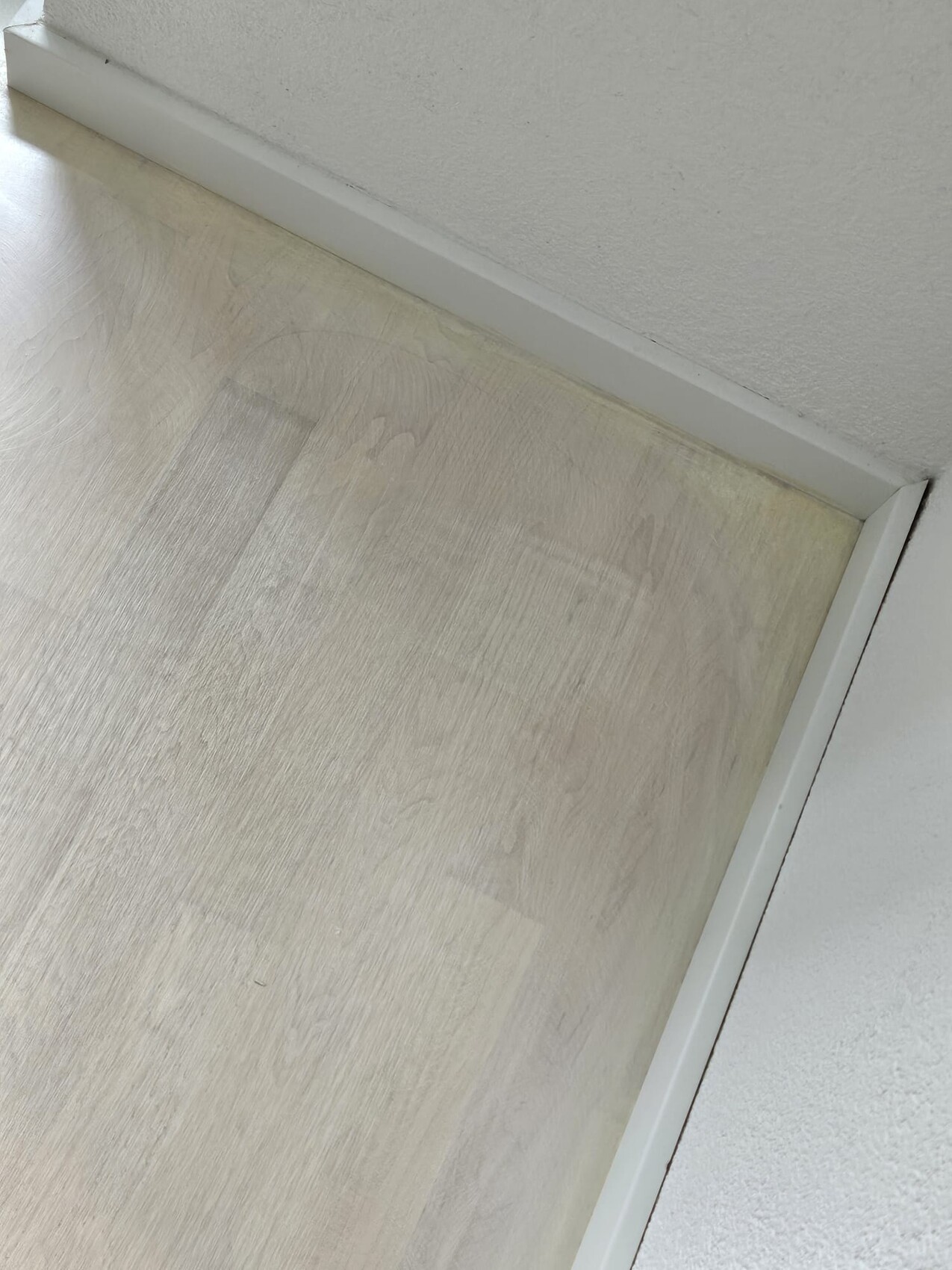

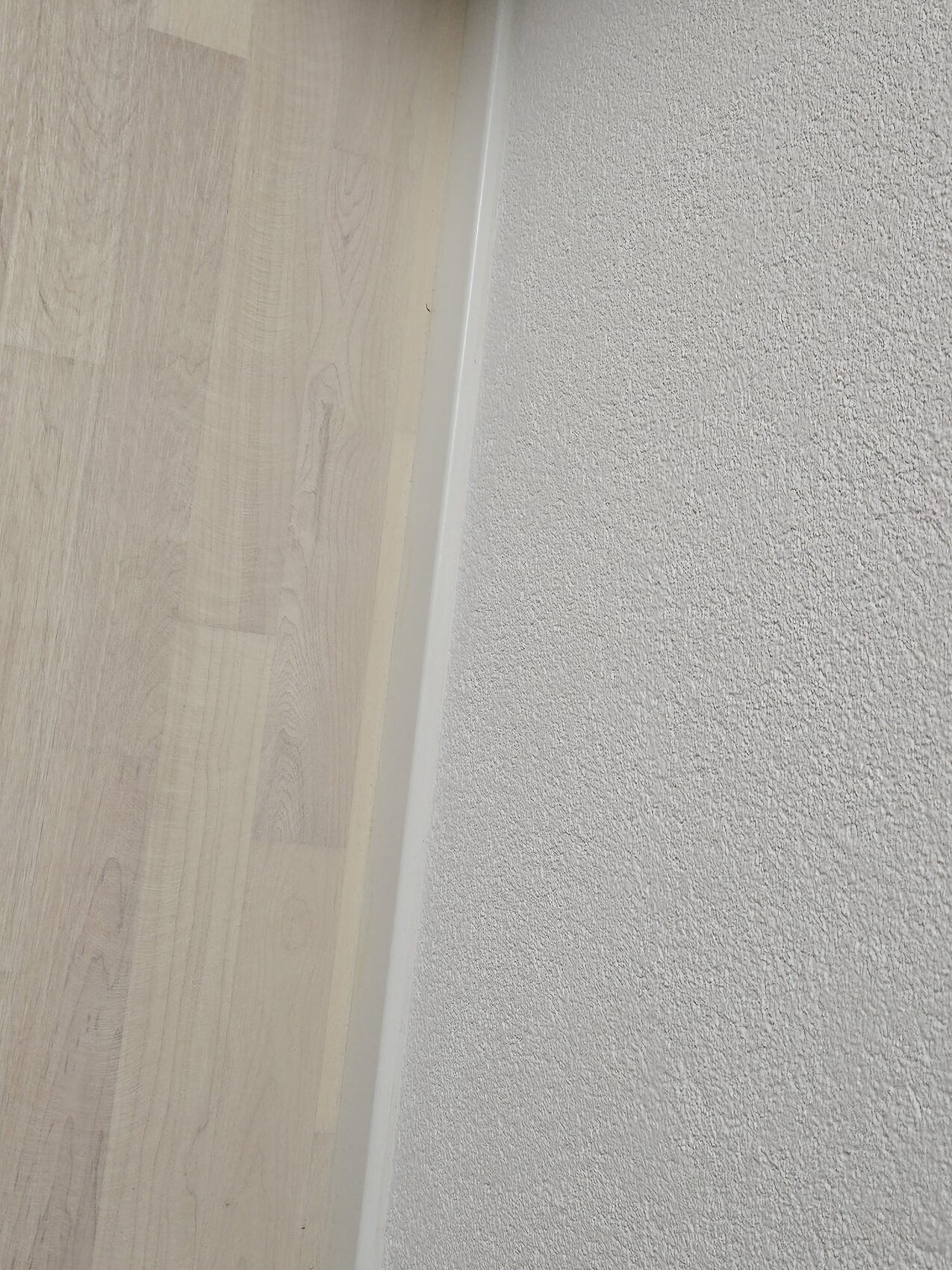

मैं अब भी सोचता हूँ कि मैं पीले धब्बों के साथ क्या कर सकता हूँ?

मैं एक लकड़ी के टुकड़े के आस-पास बारीक सैंडपेपर लपेटूंगा और उन जगहों को हाथ से ठीक करूंगा.. मुझे वे जगहें लगती हैं जहां सैंडिंग मशीन नहीं पहुंच पाई है।

मैं यह खुद नहीं करूँगा, यह कारीगर का काम है। फिर अगली समस्या यह है कि लकड़ी में तलछट के निशान हैं और यह रंग से ढका हुआ है.... मेरी राय में यहाँ साफ-सुथरा काम नहीं किया गया...
पीले क्षेत्र ऐसे दिखते हैं जैसे वहाँ रंग की मोटाई ज्यादा हो, शायद इसे अधिक समय तक सूखने देना चाहिए...
क्या फर्श के किनारे की लकड़ियाँ काम के लिए हटा दी गई थीं? यह ज़रूरी नहीं है, लेकिन इससे किनारे पर काम करना आसान हो जाता है...
पीएस: मैं विशेषज्ञ नहीं हूँ, लेकिन मेरा अपना पुनः तैयार किया हुआ पार्केट है।

हालांकि मुझे यहाँ पूछा नहीं गया:
यह सामान्य है कि पार्केट की मरम्मत के बाद लकड़ी के तंतु सतह पर "उभर आते" हैं।
लेकिन यह भी सामान्य है कि आखिरी से पहले की घिसाई के बाद पार्केट को थोड़ी नमी के साथ ऊपर से पोंछा जाता है ताकि तंतु उठ सकें।
अंतिम बार सफाई करते समय ये उभरे हुए लकड़ी के तंतु अपने आप हट जाते हैं।
अब सतह संरक्षण की बात करें:
शुरुआत में यह सतह-सिल की गई डाली थी (ऐसी जानकारी दी गई थी)।
लेकिन, कम से कम मेरे लिए दो तस्वीरों में यह स्पष्ट है कि घिसाई के काम के लिए स्कर्टिंग बोर्ड को हटाया नहीं गया था।
यह आवश्यक है यदि काम सही तरीके से किया जाना है!
एक तस्वीर में भी यह दिखता है कि केवल मशीन द्वारा घिसाई की गई है।
यहां भी नियम लागू होता है: जहां मशीन का उपयोग नहीं किया जा सकता, वहाँ हाथ से स्लेट ब्लॉक से काम करना चाहिए!
ताकि अंतिम कारीगर मशीन से (हटाए न गए) स्कर्टिंग बोर्ड को नुकसान न पहुंचाए, वह उससे कुछ दूर ही रहा।
मतलब, जहां घिसाई नहीं हुई (लेकिन तेल लगाया गया), वहां तेल की एक मोटी परत बनी रही, जो पॉलिशिंग के बाद वहां बनी हुई है। पार्केट का तेल अभी भी सतह के सीलिंग के कारण लकड़ी की छिद्रों में नहीं जा सका।
अब बात यह है कि इस तरह के तेल/वैक्स मिश्रण को अच्छी तरह पॉलिश करना होता है क्योंकि कठोर होना ऑक्सीकरण के द्वारा, यानी हवा के ऑक्सीजन के साथ होता है।
अगर ऐसा तेल/वैक्स फिल्म पॉलिश नहीं किया गया, जैसे कि किनारों पर है, तो यह हवा के ऑक्सीजन से प्रतिक्रिया करता है और पीला/पीली तरह का हो जाता है।
और यही कारण है "पीले किनारे", जो मशीन से नहीं पहुंचने वाले स्थानों पर भी पाए जाते हैं।
निष्कर्ष:
नहीं, काम उस सावधानी के साथ नहीं किया गया जैसा व्यवसायिक रूप से अपेक्षित होता है!
तकनीकी समाधान:
किनारों में हाथ से स्लेट ब्लॉक से सफाई करना।
क्षेत्र में मशीन से घिसाई के लिए स्लेट नेट का उपयोग करना।
यह सब सुधारात्मक कार्यों में आता है, जिसमें ठेकेदार का अधिकार (यहां अधिकतर: कर्तव्य) होता है।
यदि कानूनी सबूत के लिए जांच हुई, तो हर विशेषज्ञ (यहां: पार्केट कार्य विशेषज्ञ) इस निष्कर्ष पर पहुंचेंगे।
यदि प्रश्नकर्ता खुद किसी स्थान पर काम शुरू कर देता है (खुद घिसाई करता है), तो उसकी कानूनी मांग संभवतः समाप्त हो जाएगी।
कानूनी समाधान:
- कार्य करने वाले कंपनी को पंजीकृत पत्र भेजना।
- संदर्भ पंक्ति: मांग शिकायत के साथ सुधार के लिए अनुरोध इस पत्र के प्राप्ति के दो हफ्ते के अंदर।
- संक्षिप्त कारण कि किए गए कार्य मौजूदा रूप में मान्यता प्राप्त तकनीकी नियमों के अनुरूप नहीं हैं, क्योंकि .....
सभी को शुभकामनाएँ: KlaRa
