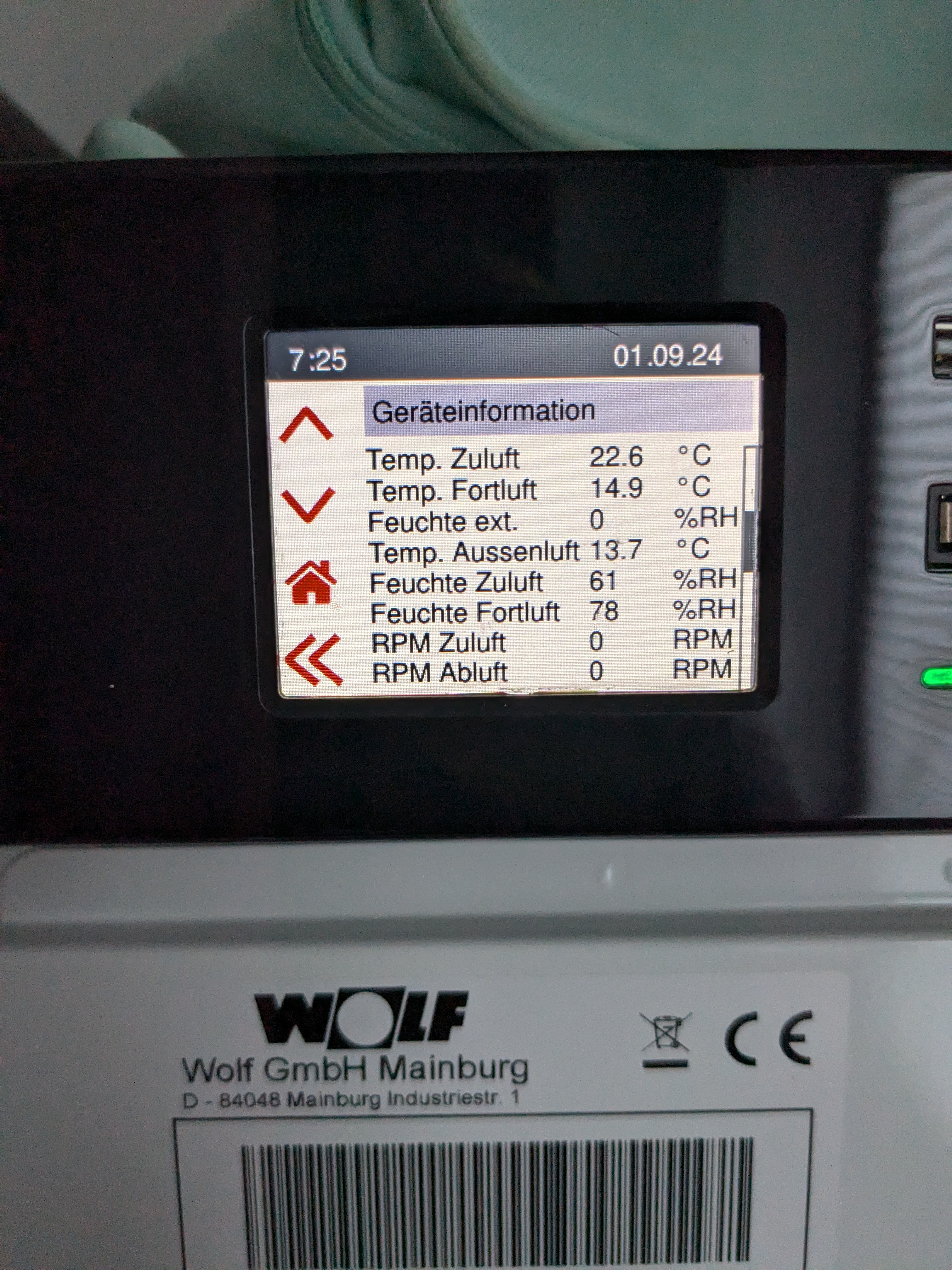

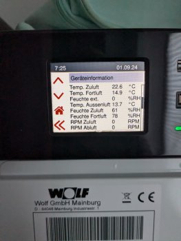

शुभ संध्या,
हमारे नए मकान में [Firma Wolf cwl-2 325] की एक वेंटिलेशन प्रणाली लगाई गई है।
हम जून 2024 में इस घर में रहे शुरू किए और वेंटिलेशन प्रणाली के प्रभाव से हम निराश हैं।

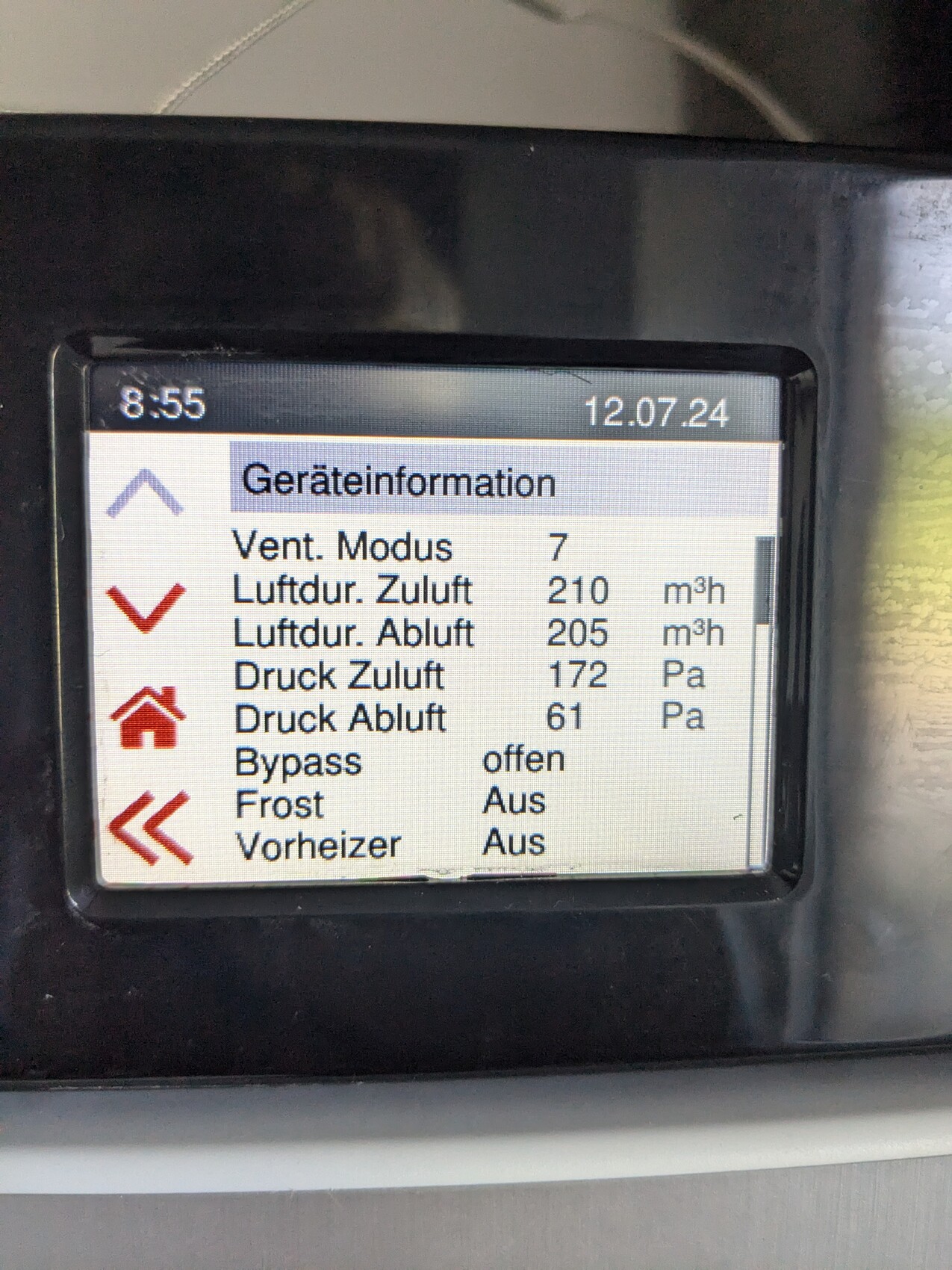

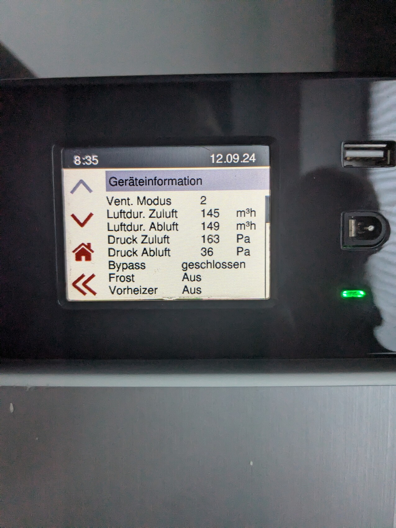

जो कंपनी वेंटिलेशन प्रणाली लगी थी, वह फिर से साइट पर आई। उन्होंने पाया कि कमरों में जितनी हवा आनी चाहिए थी उससे कम आ रही है। सेट की गई 160m3/h की हवा की मात्रा में लगभग केवल 120m3/h ही कमरों में पहुंच रही है। कुछ कमरों में केवल लगभग 7m3/h आ रही है, जबकि वेंटिलेशन योजना में 20m3/h तय किया गया था।
कंपनी वास्तव में हमारी कोई मदद नहीं कर सकी, उन्होंने और हमारे जनरल ठेकेदार ने [Firma Wolf] की तरफ रेफर किया।
इस जोखिम के साथ कि अगर यह वारंटी का मामला नहीं है तो हमें सर्विस अपॉइंटमेंट की लागत उठानी पड़ेगी। केवल [Firma Wolf] पर शुरूआती चार्ज लगभग 500€ है, इसके अतिरिक्त घंटे का दर आदि।
हमें स्पष्ट नहीं है कि कम हवा आने का कारण वेंटिलेशन प्रणाली में है या कमरों तक जाने वाली पाइपिंग सिस्टम में। यदि ऐसा है तो यह [Firma Wolf] के लिए वारंटी का मामला नहीं होगा।
हम उलझन में हैं कि हमें कैसे आगे बढ़ना चाहिए।

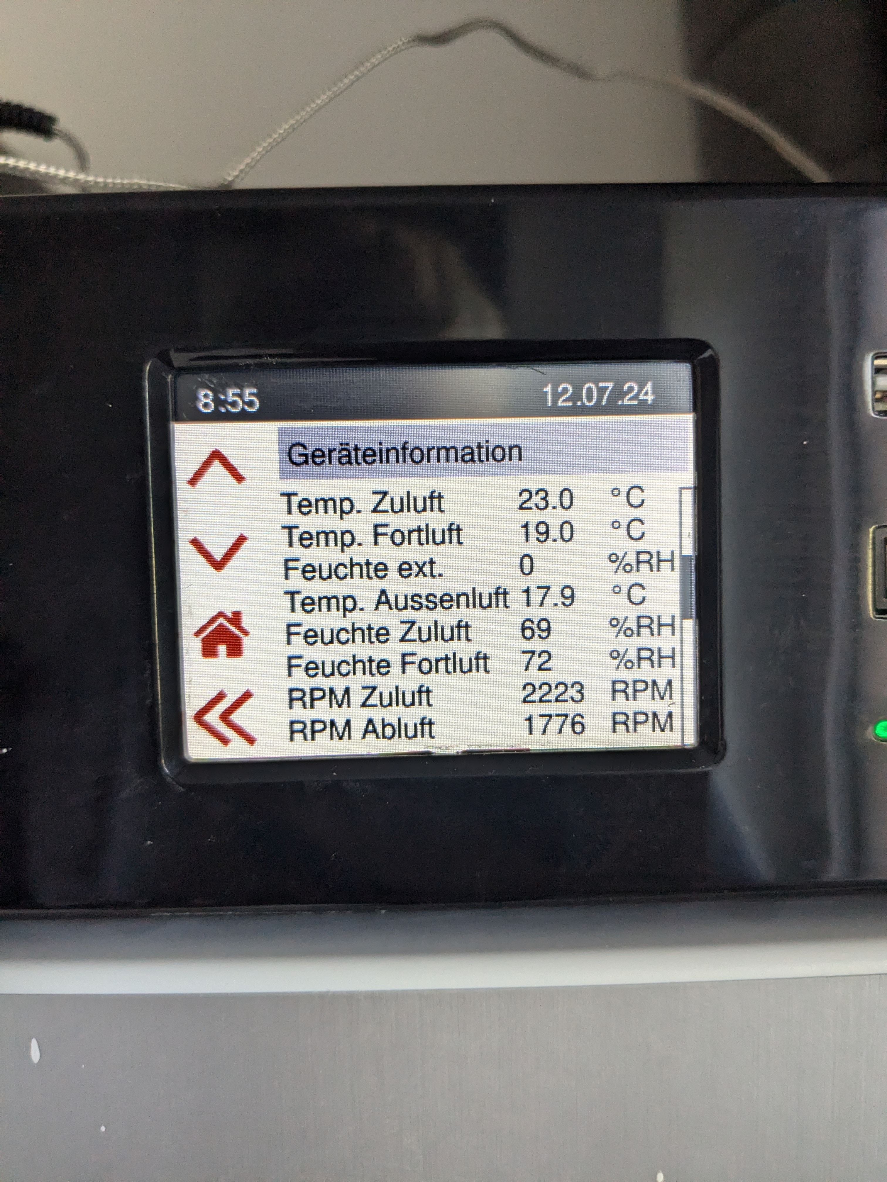

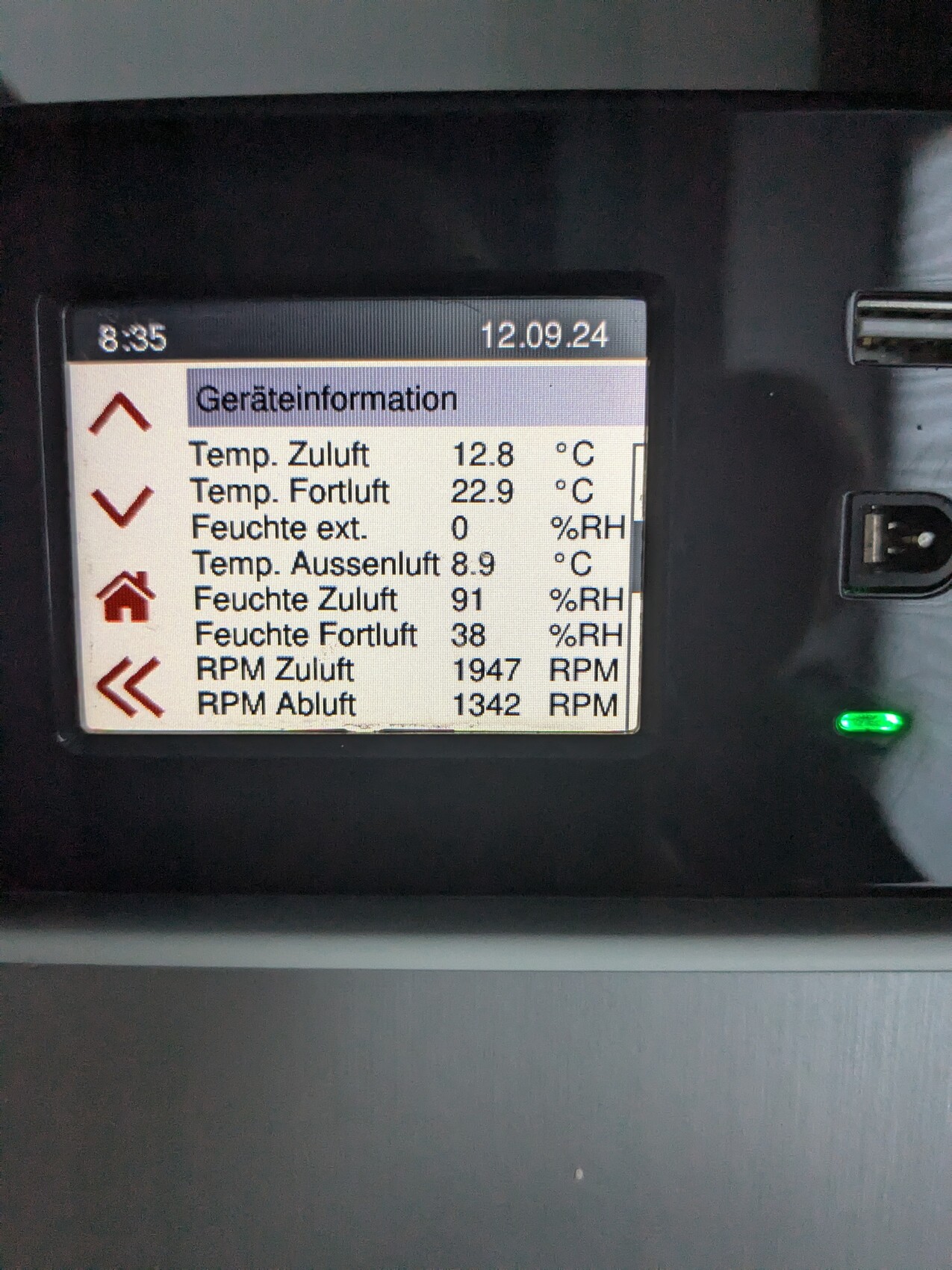

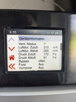

वेंटिलेशन प्रणाली में हमें एक और बात भी प्रतीत हुई जो हमें पूरी तरह सही नहीं लगती।
सुबह 7:30 बजे बाहरी हवा का तापमान 13.7 °C था, हमारे पास आपूर्ति हवा का तापमान 22.6 °C और निकासी हवा का तापमान 14.9 °C था। क्या आपूर्ति और निकासी हवा के तापमान उलट हो गए हैं? बायपास खुला था।
ऐसे मामले में निश्चित ही वारंटी का मामला होगा, [Firma Wolf] मुफ्त में नहीं आएगी।
