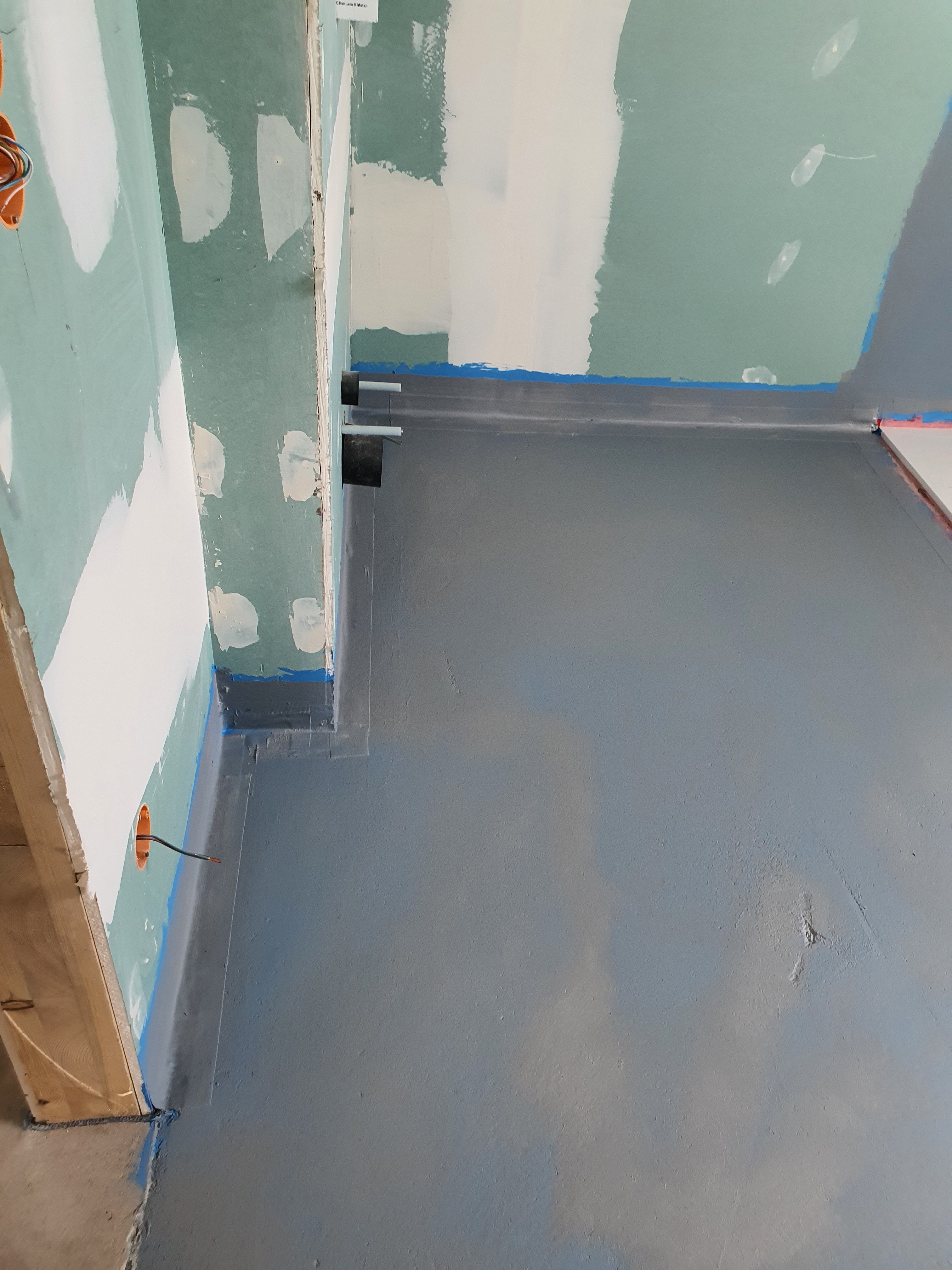

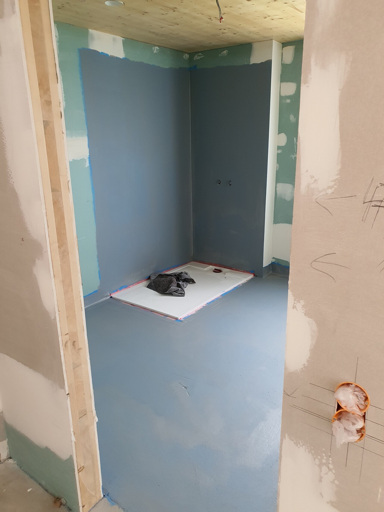

केवल शॉवर और [die Bereiche des Vorwandelements für Toi und Waschbecken]. इसके अलावा टाइलों के नीचे पूरी फर्श पर दो बार पेंट करें (लगभग 10 सेमी ऊंचाई तक सभी दीवारों पर लगाया जाए)। टब मेरे यहाँ खुला है, इसलिए कोई अलग सीलिंग आवश्यक नहीं है।
i_b_n_a_n
06/01/2022 09:19:19
  • #5

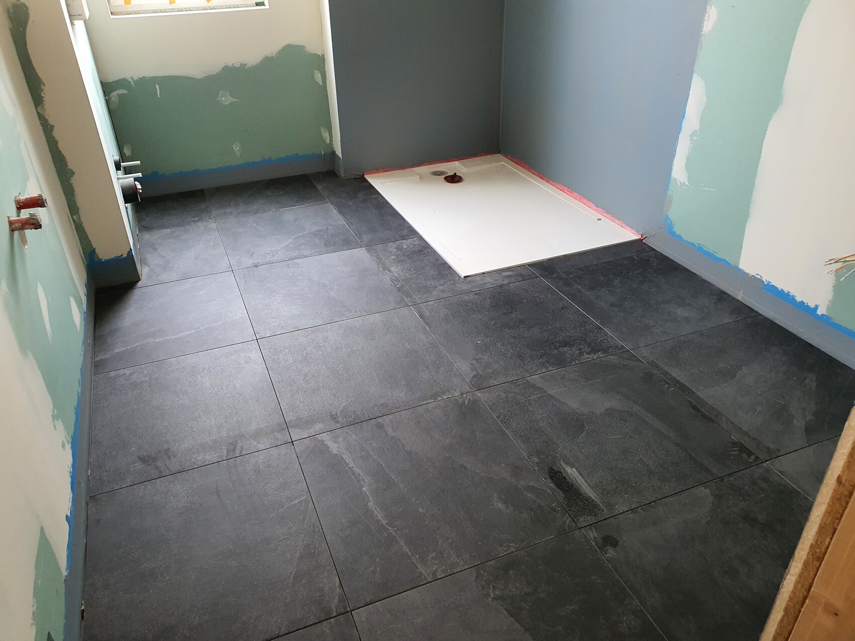

और इस तरह टाइल के साथ:
इस तरह यह बाथरूम दूसरे कोटिंग के बाद दिखता था। और टाइल लगाने वाले के अलावा और कौन इसे करेगा? (वैसे यह बिल्कुल मेरा बाथरूम नहीं है, हमारे घर में 4 बहु-आवास इकाइयों की वजह से 4 बाथरूम हैं)
