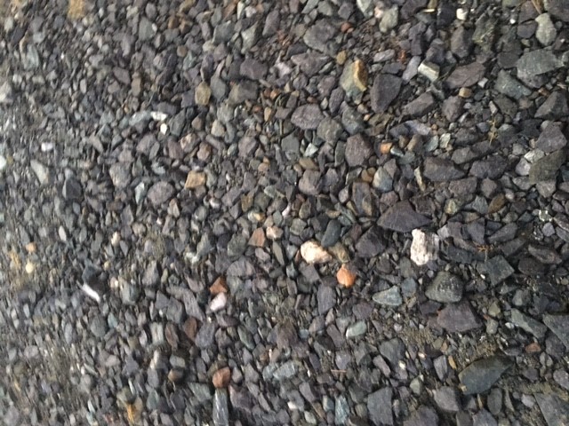

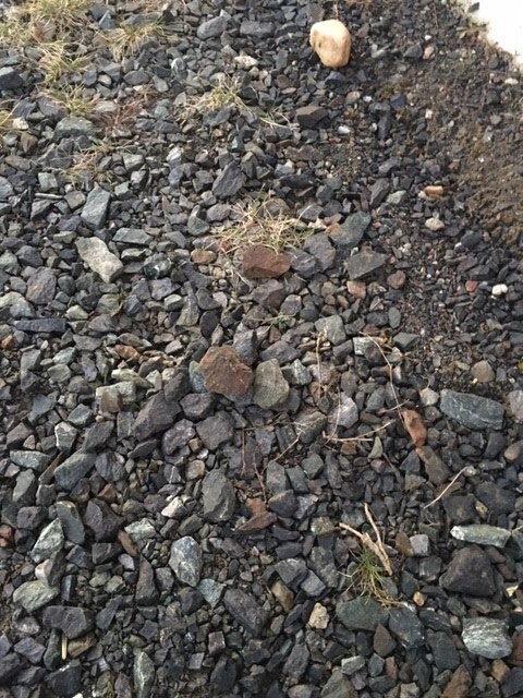

नमस्ते सभी को,
संकलन में आप दो तस्वीरें देख सकते हैं जो हमारे भविष्य के पथरीले क्षेत्र पर पहले से रखे गए Frostschutz की हैं। क्या यह Frostschutz आकार में ठीक है या मुझे बिछाने से पहले एक "संतुलन परत" छोटी कण आकार की लगानी चाहिए?
मुझे डर है कि बड़ी कण आकार के कारण मैं दबाव के बाद एक साफ/समान सतह नहीं प्राप्त कर पाऊंगा और बिछाव 3-5 सेमी होने के कारण अपर्याप्त हो सकता है, जिससे Frostschutz बाहर निकल सकता है।
शुभकामनाएँ
Jörg

अमानक फोटो वहाँ बहुत कुछ बताते हैं ;)
अगली बार एक मीटर की छड़ी साथ में डालो....
लेकिन अगर इसे ठीक से हिलाया जाता है तो ग्रेन साइज़ में मुझे कोई समस्या नहीं दिखती।
सीविंग लाइन मुझे ज्यादा समस्या देती है, मतलब ज्यादा बड़ा दाना। क्या यह क्वालिफाइड मैटेरियल है?
यह कब से पड़ा है, अगर वहाँ घास निकल रही है?

फ्रॉस्टशूट अब लगभग 2 साल से पड़ा है।
दाने के आकार की बात करें तो यह लगभग 1 सेमी से 8 सेमी तक है।
मैंने सोचा कि इस फ्रॉस्टशूट को अच्छी तरह से दबा दूं और फिर उसके ऊपर 0/32 फ्रॉस्टशूट की एक और परत डालूं और फिर से दबा दूं।
आप लोग क्या सोचते हैं?

तुम्हें कितनी ऊँचाई तक आना है? लगभग 10-15 सेमी नई FSS और उसके ऊपर बिछाई और फर्श लगाओ, और तुम्हें कई सालों तक शांति मिलेगी।

तुम्हारा मतलब है कि मुझे कितनी ऊँचाई तक आना होगा? मेरा ज़मीन का काम करने वाला व्यक्ति उस समय OK सड़क तक फ्रॉस्टप्रोटेक्शन से भर चुका है। इसका मतलब है कि मुझे वैसे भी अधिक खोदाई करनी होगी। इसलिए मैंने सोचा कि मैं 10 - 15 सेमी और अंदर जाऊंगा और इसे फिर से 0/32 FS से भरूंगा, यदि आवश्यक हो। जब तक कि यह FS भी सही न हो जाए।

प्लास्टर और बिछाव 12 सेमी मोटी हैं। इसलिए तुम्हें 10-15 सेमी वैसे भी उठानी होंगी, लेकिन नए FSS के लिए अब कोई जगह बची नहीं होगी। तब तुम्हें और भी गहराई से उठवाना होगा।
क्या तुम्हारे घर पर भी OK FSS (अब) = Oberkante Pflaster (neu) है?
