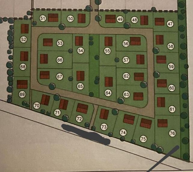

नमस्ते प्रिय उपयोगकर्ताओं,
मेरी साथी और मैं जल्द ही एक निर्माण भूखंड खरीदने का मौका पाएं हैं। लेकिन हम भूखंडों के चयन में निर्णय नहीं कर पा रहे हैं (देखें चित्र)। क्या आप हमें यहां कुछ सुझाव दे सकते हैं कि किन बातों का ध्यान रखना चाहिए (हम भूखंड 67, 53, 63 और 74 को प्राथमिकता देते हैं)। और क्या आप हमें यह भी बता सकते हैं कि क्या हम इन भूखंडों पर 1.5 मंजिला शहर की विला बना सकते हैं?
मैं आपका बहुत-बहुत धन्यवाद पहले से ही करता हूँ।
शुभकामनाएँ

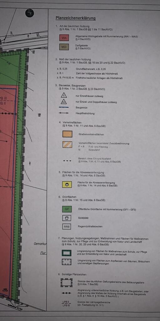

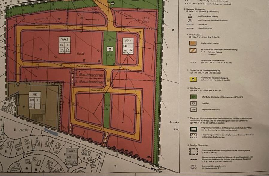

... क्या होनी चाहिए? "बाउहाउस" स्टैफलगेशोस के साथ?
बेहतर मदद की जा सकती है यदि
- निर्माण योजना की पठनीय रिज़ॉल्यूशन हो
- स्थान की अनामिकरण जैसी बकवास बंद कर दी जाए

मैं दुर्भाग्य से पढ़ नहीं सकता कि FH? किस तरह परिभाषित है (नीचे बाएं), यह बहुत अस्पष्ट है। सब कुछ। आधे मंजिलें नहीं होतीं।
1-मंजिला निर्धारित है, भूमि क्षेत्र अनुपात 0.25 है, यानी 1/4 आकार के क्षेत्र पर ही निर्माण हो सकता है।

क्या आपके पास समय और मन है कि आप इन चारों ज़मीनों में से प्रत्येक के बारे में संक्षेप में लिखें कि आप इसे क्यों पसंद करते हैं या इसमें क्या कुछ आपको शायद इतना अच्छा नहीं लगता? ज़्यादातर बार ज़मीन का चुनाव कुछ विशेष गुणों पर आधारित होता है जो व्यक्तिगत होते हैं, इसलिए उन्हें जानना अच्छा होगा।

कोनों वाली संपत्तियाँ मुझे सबसे कम आकर्षित करेंगी। मेरा पसंदीदा 57 + 62 होगा। दक्षिण और पश्चिम अच्छी तरह से खुला और सार्वजनिक सड़क के पास लगभग कोई जगह नहीं।

क्या मैं कुछ देख नहीं पा रहा हूँ? उत्तर कहाँ है?
मुख्य दिशाएँ भी किसी तरह स्पष्ट नहीं हैं?
# 55 अगर उत्तर ऊपर है।
