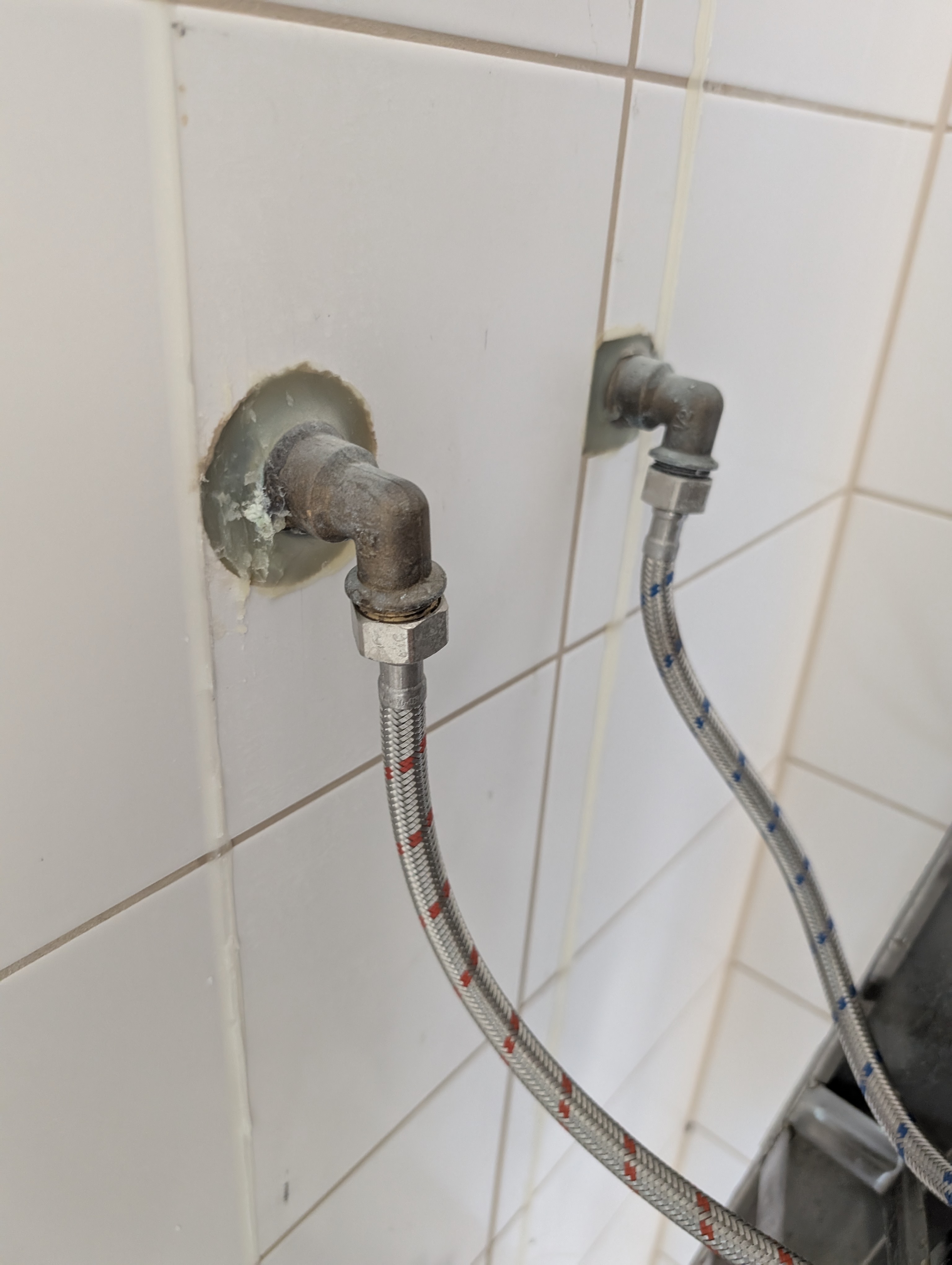

नमस्ते सभी को,
मैं अभी एक पुराने शावर पैनल को एक सामान्य शावर फिटिंग से बदल रहा हूँ और मुझे निम्नलिखित जल कनेक्शन मिला है, संलग्न चित्र देखें।
मुझे यह पता नहीं है कि पाइप दीवार से कोण के साथ बाहर आते हैं, इसलिए सवाल यह है कि क्या मैं बिना कुछ तोड़े इसे हटा सकता हूँ या क्या यह पहले इस तरह से ठीक से लगाया गया था और इसे कहीं लगाना संभव नहीं है?
यदि सवाल उठे, तो नहीं मैंने कुछ हटाने की कोशिश नहीं की क्योंकि मैं कुछ तोड़ना नहीं चाहता।
धन्यवाद
Arauki11
11/08/2025 16:07:40
  • #2
वे निश्चित रूप से दीवार से कोण के रूप में नहीं आते हैं, 90 डिग्री का कोण शायद स्क्रू से लगाया गया था और आप उसे अब देख रहे हैं। इसलिए यह कोण भी फिर से खोलने योग्य होना चाहिए।
yorolf87
11/08/2025 17:57:15
  • #3
सुपर, मैं भी कुछ ऐसा ही सोच रहा था। फिर भी थोड़ा हैरान था, क्योंकि केवल कोण दिखाई दे रहे थे और बाकी सिलिकॉन के पीछे छुपा हुआ था। तो फिर मैं अब इसे खोलने लगूँगा।
Arauki11
11/08/2025 18:01:49
  • #4
तुम पहले सिलिकॉन या दूसरा सिरा वांफ में थोड़ा खोल सकते हो। तब तुम इसे देख सकोगे।
