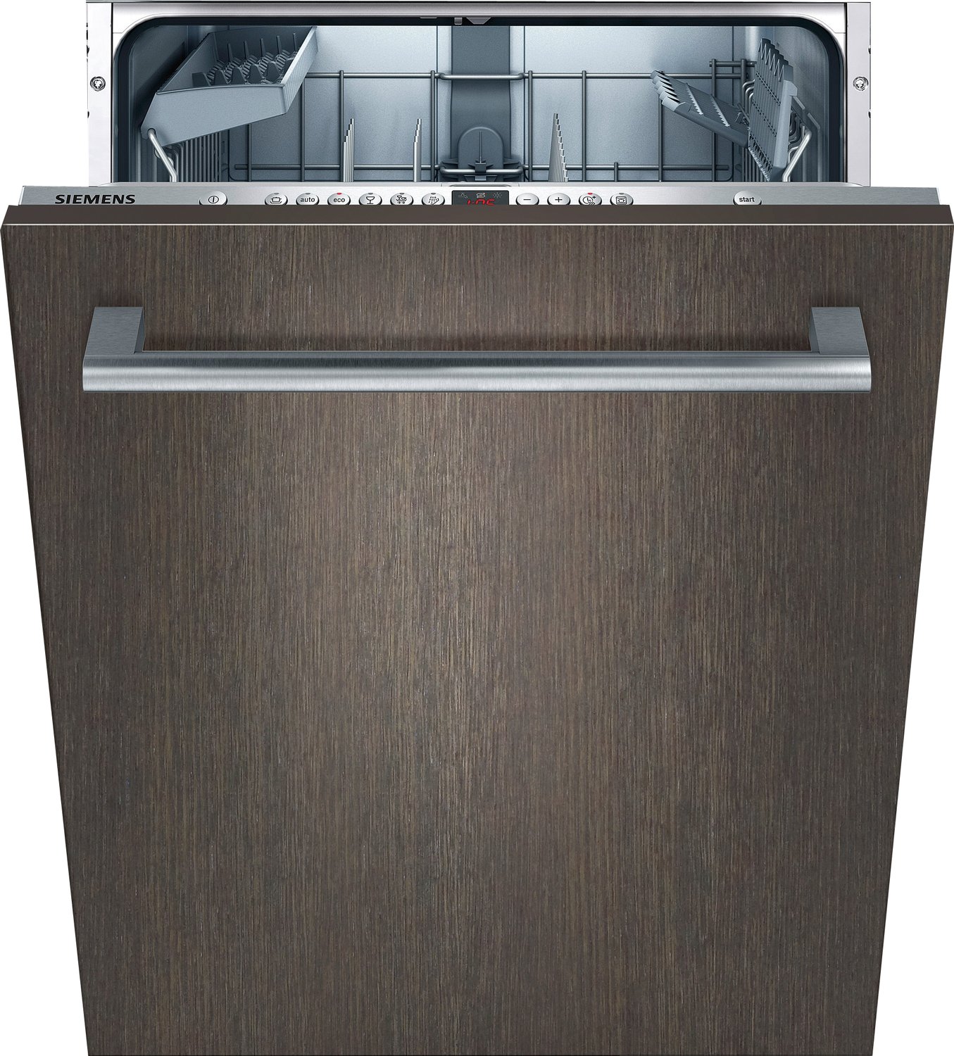

यह बिना किसी चालाकी के चलेगा:
Siemens SX63D002EU
यह एक xxl-डिवाइस है जिसके साथ Varioscharnier है, इसमें 800mm तक के फ्रंट्स लग सकते हैं।
यह कीमत के मामले में भी अभी तक सही है।
IKEA-Experte
04/02/2016 18:50:02
  • #5
SX63D002EU में कोई Varioscharnier नहीं है।
kindgottes92
04/02/2016 19:22:37
  • #6
माफ़ करें, मेरा मतलब था: SX76P030EU कॉपी और पेस्ट करते समय कुछ गलत हो गया।
