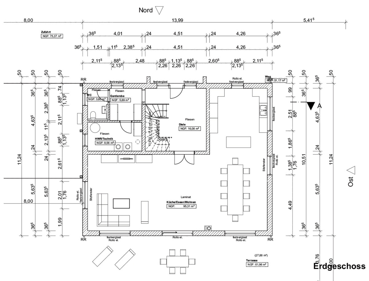

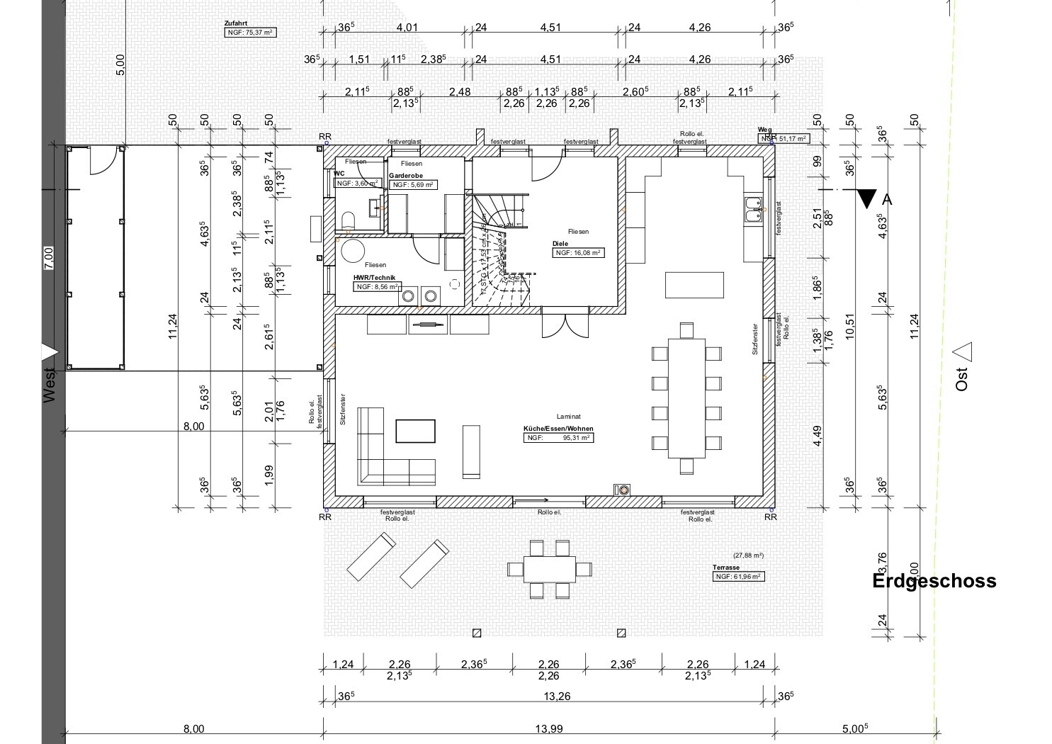

आप लोग इस मंज़िल योजना को कैसे आंकते हैं? सुधार के सुझाव, विचार... रचनात्मक प्रतिक्रिया का इंतजार है।

  • #4
मेरे यहाँ JPG पढ़ने योग्य नहीं है
यह बड़ा घर बजट में संभव नहीं है। अगर आप सस्ते में बनाते हैं तो 500,000 + निर्माण के अतिरिक्त खर्च होंगे
तो आप वास्तव में किफायती होंगे। हालांकि, बेसमेंट प्लान में बिना समस्या के बचत के लिए पर्याप्त जगह है।
यह अधिक फुला हुआ लगता है
दालान बहुत बड़ा है, रसोई का आकार मुझे ठीक नहीं लगा। दोनों किचन लाइन्स बहुत दूर हैं
मेज मुझे पसंद है
रहने और खाने के बीच में क्या एक बिलियर्ड टेबल आएगा?
बहुत अधिक जगह है
घर तकनीक/हाउसकीपिंग बहुत छोटी है
एक वेंटिलेशन सिस्टम, फ्यूज बॉक्स, घर के कनेक्शन, वाशिंग मशीन, ड्रायर, कपड़े सुखाने वाला, कपड़े इकट्ठा करने वाले ड्रॉअर ड्रॉ कर।
अभी तक क्रिसमस की सजावट, उपकरण आदि के लिए एक शेल्फ भी नहीं है।
ड्रेसिंग रूम विशाल है
बैडरूम में क्या एक दीवार गायब है?
सिर्फ 1 बच्चा कक्ष है?
कोई बाथटब नहीं?
मैं ऊपर की मंजिल में एक हाउसकीपिंग रूम की योजना बनाऊंगा

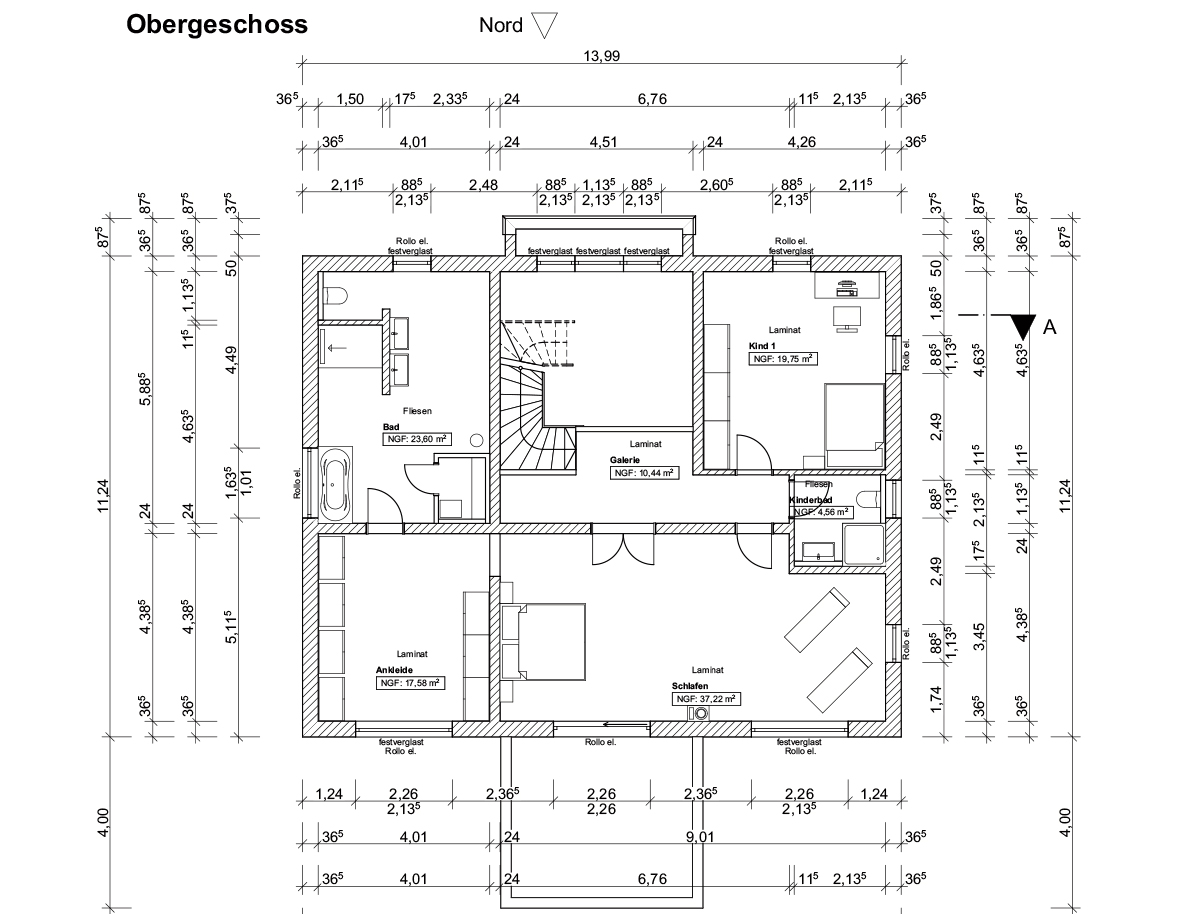

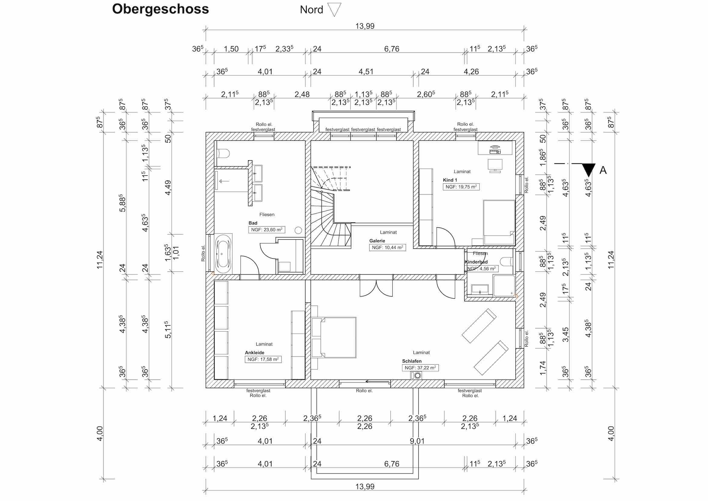

बेहतर रिज़ॉल्यूशन में संलग्न ऊपर का तल और नीचे का तल
