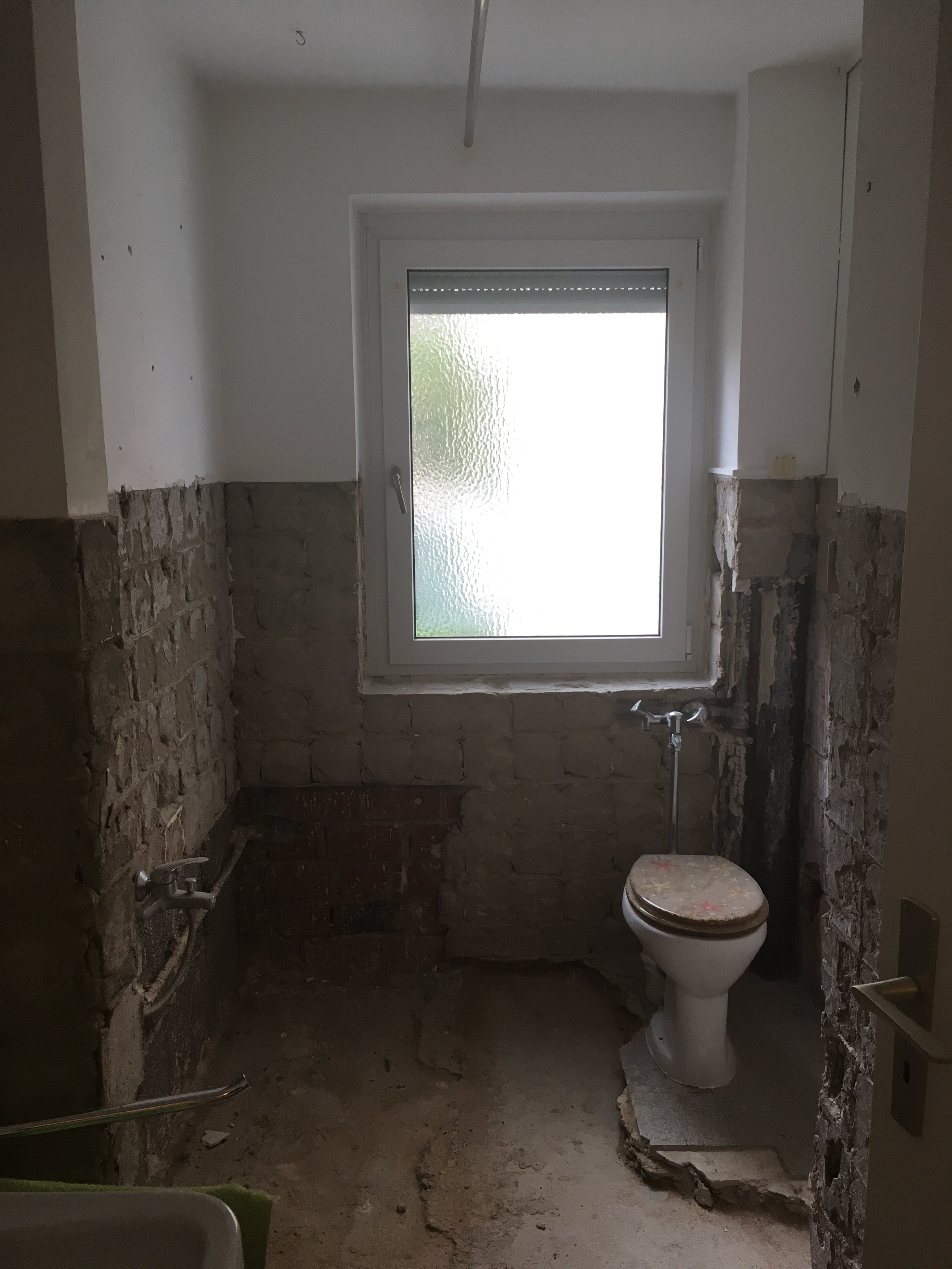

मेरा बहुत छोटा बाथरूम नवीनीकरण के विचारों में मुझे समस्या दे रहा है। मैं बाथटब को शॉवर से बदलना चाहता हूँ।
समस्या यह है कि टॉयलेट के ऊपर बाएं एक एकपंखीय खिड़की बाएं से खुलती है। मैं इसे बदलना नहीं चाहता (स्वामित्व वाली अपार्टमेंट)। फर्श से खिड़की के सिमस तक की ऊँचाई 86 सेमी है, खिड़की की ऊँचाई 142 सेमी है और स्टर्ज़ की ऊँचाई 24 सेमी है। मेरी समस्या, आदि में, लगाव के विकल्प हैं।

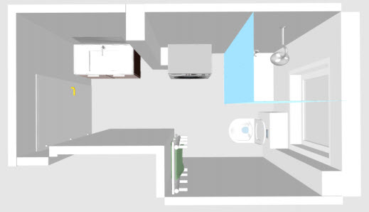

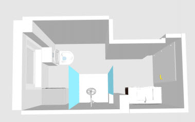

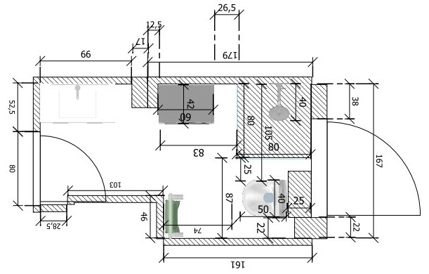

मैं योजना की स्केच संलग्न कर रहा हूँ। क्या किसी ने पहले इसी तरह के विचार किए हैं और अच्छे समाधान के सुझाव दिए हैं? यह मेरी बहुत मदद करेगा :-)

क्या यह वर्तमान स्थिति है या वांछित स्थिति? क्या टॉयलेट इसी जगह होना चाहिए? क्या दरवाज़ा इस तरह से 90° खुलता है? नहाने की जगह के पास जो गड़बड़ी है वह क्या है?

अब मैं एक कदम आगे हूँ। टाइलें और बाथटब बाहर हैं :)
मैंने सोचा है कि बाएं (वॉशबेसिन के बाद) मैं एक तह होने वाली अर्धवृत्ताकार शॉवर लगवाऊँगा और उसके पीछे बाएं तरफ वाशिंग मशीन रखूँगा।
दीवार पर तह होने वाली और अंदर खुलने वाली निम्नलिखित मैंने पाई है। समस्या यह है कि ये > 95 सेमी चौड़ी हैं। मेरी चौड़ाई के लिए 90 सेमी पूरी तरह से पर्याप्त होंगी।
क्या किसी को शॉवर डिवाइडर के लिए कोई अन्य, छोटी विकल्प पता है?
