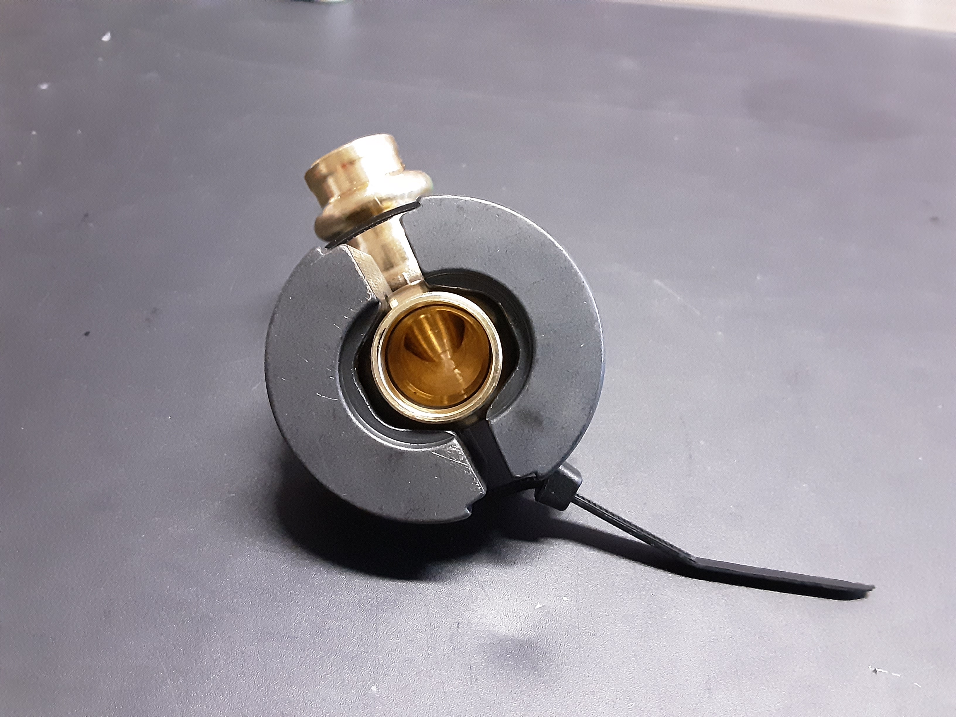

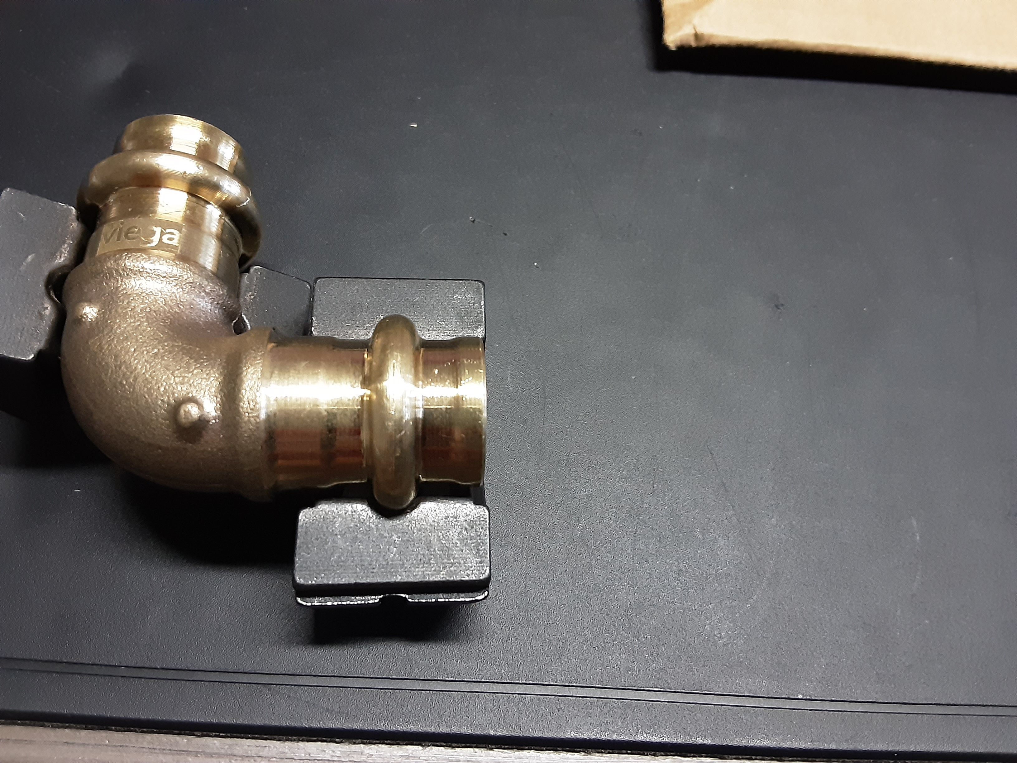

नमस्ते सभी को
क्या कोई मेरी मदद कर सकता है
मैं अभी एक इस्तेमाल की हुई ग्रे वाटर सिस्टम WC के लिए माउंट कर रहा हूँ। बेसमेंट में दबाव जल पाइपलाइनों के लिए मैंने स्टेनलेस स्टील की पाइपें चुनी हैं जिनमें Viega Sanpress Rotguss V-Kontur इस्तेमाल हो रही है।
मैंने V-Kontur वाली प्रेस टांग मंगाई है लेकिन किसी तरह प्रात्मकर्ता से पहले ही फिटिंग/मैचिंग की कमी लग रही है।
बिना प्रेस किए हुए भी प्रेस बैक एकदम डिचिंग रिंग की परिधि पर लगे हुए हैं। Viega के अनुसार “प्रेसिंग के दौरान सीलिंग एलिमेंट को विकृत नहीं किया जाना चाहिए“।
क्या Sanpress V-Kontur के लिए कोई विशेष प्रेस बैक होती हैं या ये सभी समान होती हैं और इन्हें कॉपर या स्टेनलेस स्टील के फिटिंग के लिए इस्तेमाल किया जा सकता है?
