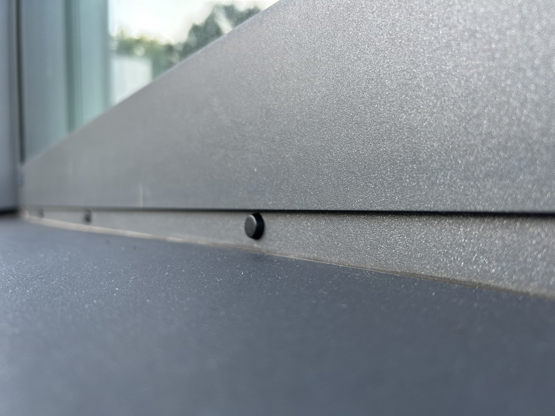

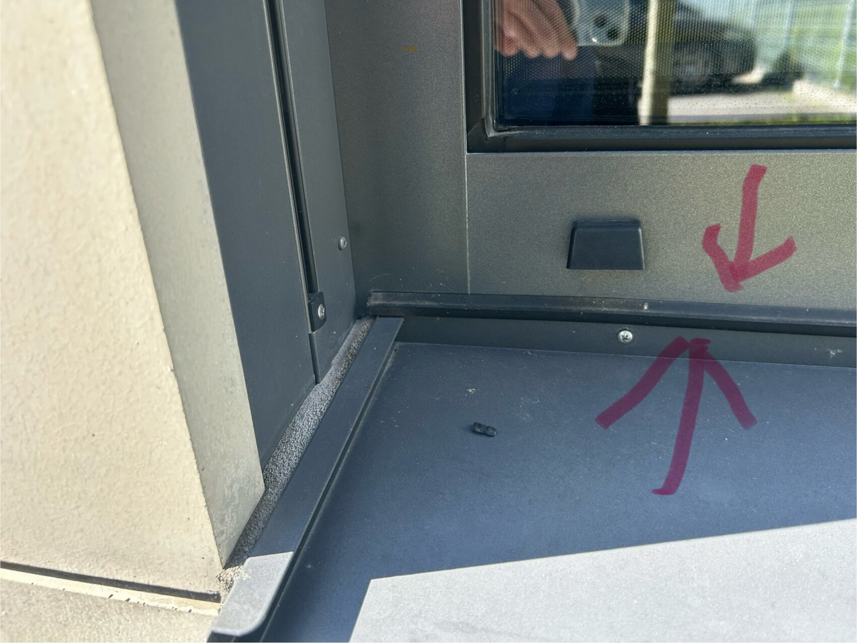

हमारे यहाँ विंडोबैंक-अंश्राऊकांटे और विंडो के फ्रेम प्रोफाइल के बीच कथित अंश्राऊकांटे-डिच्टुंग गायब है, जिससे छाता बारिश-प्रतिरोधी विंडोबैंक स्थापना सुनिश्चित नहीं हो पा रही है। हमारी काठी इस प्रकार दिखती है (डिच्टुंग और कॉमप्रिबैंड के बिना):
अब मैंने एक लगभग 5 साल पुराने भवन में खिड़कियों पर कुछ ऐसा देखा है, जो विंडोबैंक-अंश्राऊकांटे की बाद में स्थापित/बाहरी रूप से लगी हुई सीलिंग विंडो फ्रेम प्रोफाइल के लिए लगती है:
यह हमारे समस्या का समाधान हो सकता है। लेकिन गूगलिंग में मुझे कुछ उचित नहीं मिला।
क्या आप मेरी मदद कर सकते हैं? धन्यवाद!

यह सब बाद में किया जाए, तो यह असली सील की तरह अच्छी तरह सील नहीं कर पाएगा, और यह आपके चित्र से भी वास्तव में मदद नहीं करेगा। मैं उदाहरण के लिए Ottoseal M360 लूंगा।

मेरे द्वारा फोटो खींचा गया हिस्सा एक स्प्रे योग्य फ्यूज की तुलना में अधिक मजबूत लगता है। मैं वास्तव में जानना चाहूंगा कि इस हिस्से को क्या कहा जाता है / कैसे पाया जा सकता है।

शायद एक पुराने विंडो विशेषज्ञ के रूप में मदद कर सकते हैं। मुझे Ottoseal पर ज्यादा भरोसा होगा।
