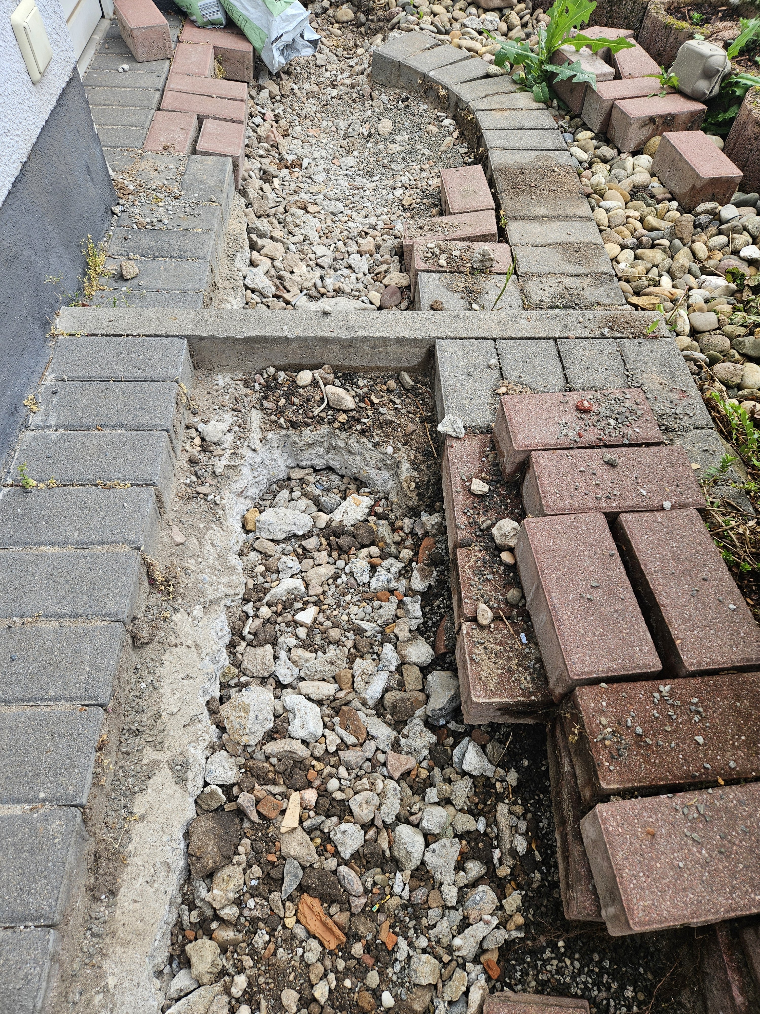

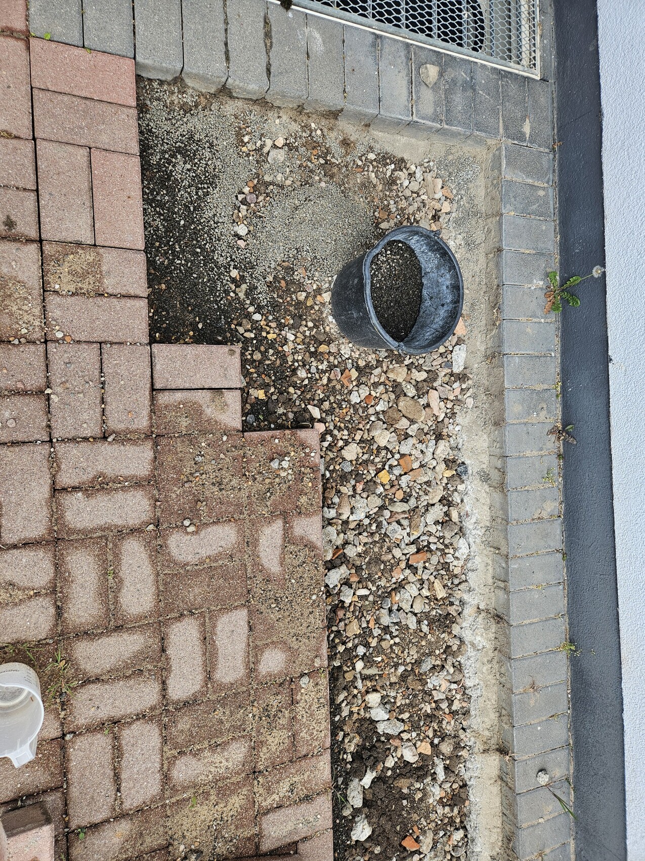

मैं नया घर का मालिक हूँ (मौजूदा संपत्ति से खरीदी) और अभी हाल ही में एक हीट पंप के लिए नई पाइपलाइन लगवाई है। अब मुझे फिर से पाथर बिछाने का काम करना है। सारे यूट्यूब वीडियो में अलग-अलग बुनियादी परिस्थितियाँ बताई गई हैं। मेरे नीचे की सतह काफी पत्थर वाला मलबा है।
प्रश्न 1: यहाँ सबसे उपयुक्त क्या होगा? पहले कोई मध्य स्तर डालना चाहिए (पत्थर रहित मिट्टी या ऐसा कुछ?) और फिर कंकड़ डालना चाहिए, या सीधे कंकड़ डालना चाहिए (भले ही इससे तीन गुना ज्यादा कंकड़ लगे)?
प्रश्न 2: मेरे पास दो छोटी समस्याएँ हैं:
a) काम करते समय कई छोटे पत्थर पक्की पंक्तियों के दरारों में जा फंसे। इसलिए वे सामान्य से थोड़ा ज्यादा दूर हो गए हैं। क्या इसे बिना कुछ वापस तोड़े स्मार्ट तरीके से ठीक किया जा सकता है?
b) बीच में कुछ पंक्तियाँ थोड़ी तिरछी हैं (क्योंकि नीचे की पूरी कंक्रीट की दीवार पहले ही फिसल चुकी है)। इसके लिए कोई उपाय है (जैसे नीचे से जैक लगाना या ऐसा कुछ)?

छोटे स्थानों को मैं बस इस तरह संभालूंगा:
Schotterreste हटाना
मिट्टी को मजबूत करना, जैसे कि Vorschlaghammer से थपथपाना
Splitt से भरना और Kelle से समतल करना (पत्थरों की निचली सीमा से 2 सेमी ऊंचा)
Pflastersteine लगाना और Gummihammer से थपथपाकर मजबूती से बैठाना, जब तक वे ठीक से न बैठ जाएं। सब कुछ बहुत ध्यान से।

ईमानदारी से कहूँ तो मैं सभी सवालों को समझ नहीं पाया हूँ। क्या वहाँ कुछ जगहों पर अभी भी कंक्रीट था? जहाँ पत्थर ढीले हैं और कंक्रीट कमजोर है, मैं उसे बाहर निकाल देता। मूल रूप से मैं सभी बड़े पत्थरों को, जो अब अंदर पड़े हैं, संभवतः मजबूती से ठोकर मारकर सेट कर देता। अगर तुम्हारे पास हैंडस्टैम्पर नहीं है, तो तुम्हें किसी न किसी चीज़ से काम लेना पड़ेगा, लेकिन बड़े पत्थर और ज्यादा ढीले नहीं होने चाहिए और न ही बहुत ऊँचे होने चाहिए। उसके बाद मैं चिपसे से भराई करता। मौजूदा पत्थरों के ऊपर 2 सेमी तक सुधारना शायद थोड़ा ज्यादा होता, मुझे लगता है... फ्यूगसैंड के रंग की चिंता मत करो। वह बहुत ज़्यादा दिखाई नहीं देगा।

बिल्कुल, स्प्लिट की आवश्यकता होती है, यह गहरा दाना जैसा होता है। सबसे अच्छा है कि ऊपर के सारे मोटे पत्थर हटा दें, दाना/स्प्लिट डालें और एक पैवमेंट स्टोन के साथ दबाएं और समतल करें। धीरे-धीरे और एक रबर हथौड़े से पत्थरों को ठोकें, जब यह यहां जैसा एक छोटा सहायक रास्ता हो। मैं 2 सेमी से कम करने की सलाह दूंगा, संभवतः आधा ही, क्योंकि पत्थरों पर लगातार चलना नहीं होता।
एक उपकरण है, जिससे पत्थर निकाले जाते हैं। लेकिन मैं सलाह दूंगा कि केवल कुछ हिस्सों को नहीं, बल्कि सब कुछ हटा दें।

मैं पहले मलबे की सतह को ठीक से कंपकंपा दूंगा और फिर सीधे स्प्लिट डालूंगा – 2–5 मिमी ग्रेन्यूलेशन, बहुत मोटा नहीं। संतुलन के लिए मिट्टी या कुछ भी इस्तेमाल नहीं करूंगा, इससे केवल परेशानी होती है जब वह बैठ जाता है।
जो फटे हुए जोड़ हैं, उन्हें मैं एक संकीर्ण जोड़ खोड़ने वाले से साफ करूंगा और देखूंगा कि क्या तुम पत्थरों को रबर हैमर से थोड़ा पीछे धकेल सकते हो। अगर नहीं: स्प्लिट भर दो और ठीक है, बाद में लगभग दिखाई नहीं देता।
अगर कुछ पंक्तियां जमीन के कारण झुकी हुई हैं, तो केवल ऊपर से मरम्मत करने से मदद नहीं मिलेगी। तुम्हें पत्थर निकालने होंगे और क्षेत्र को फिर से बनाना होगा – यह ज़्यादा काम है, लेकिन इसके अलावा सब कुछ लंबे समय में खराब हो जाएगा।
