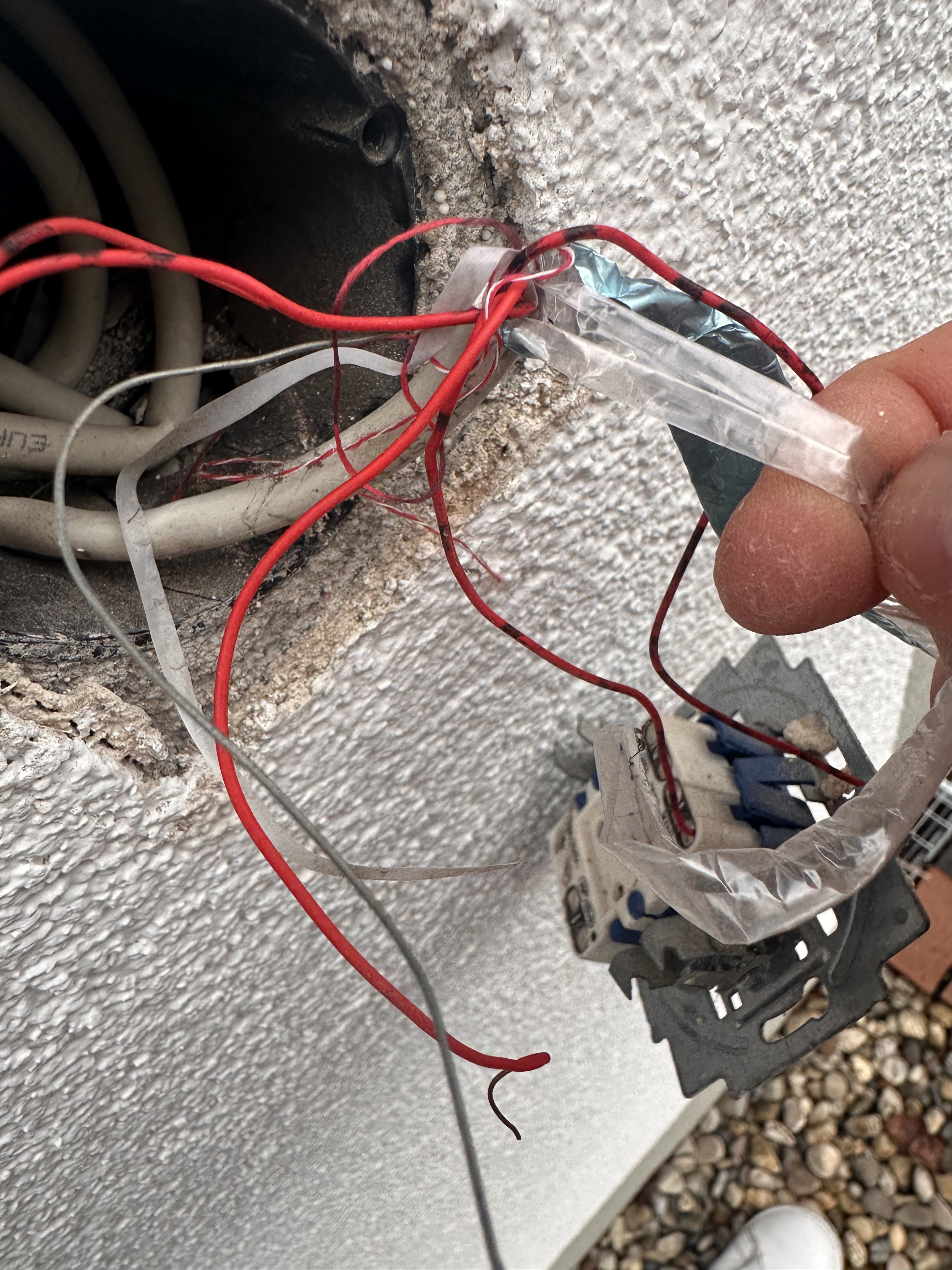

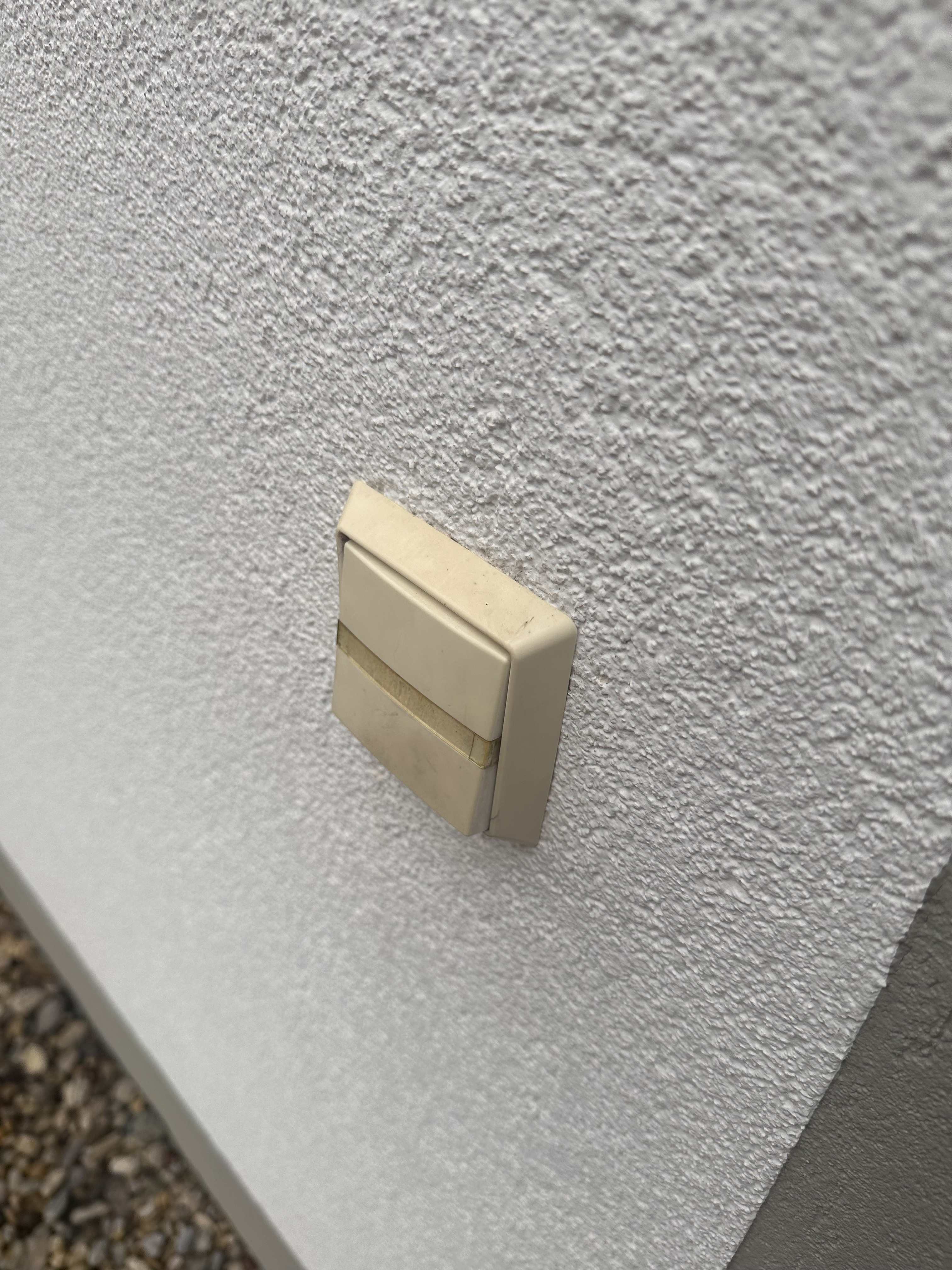

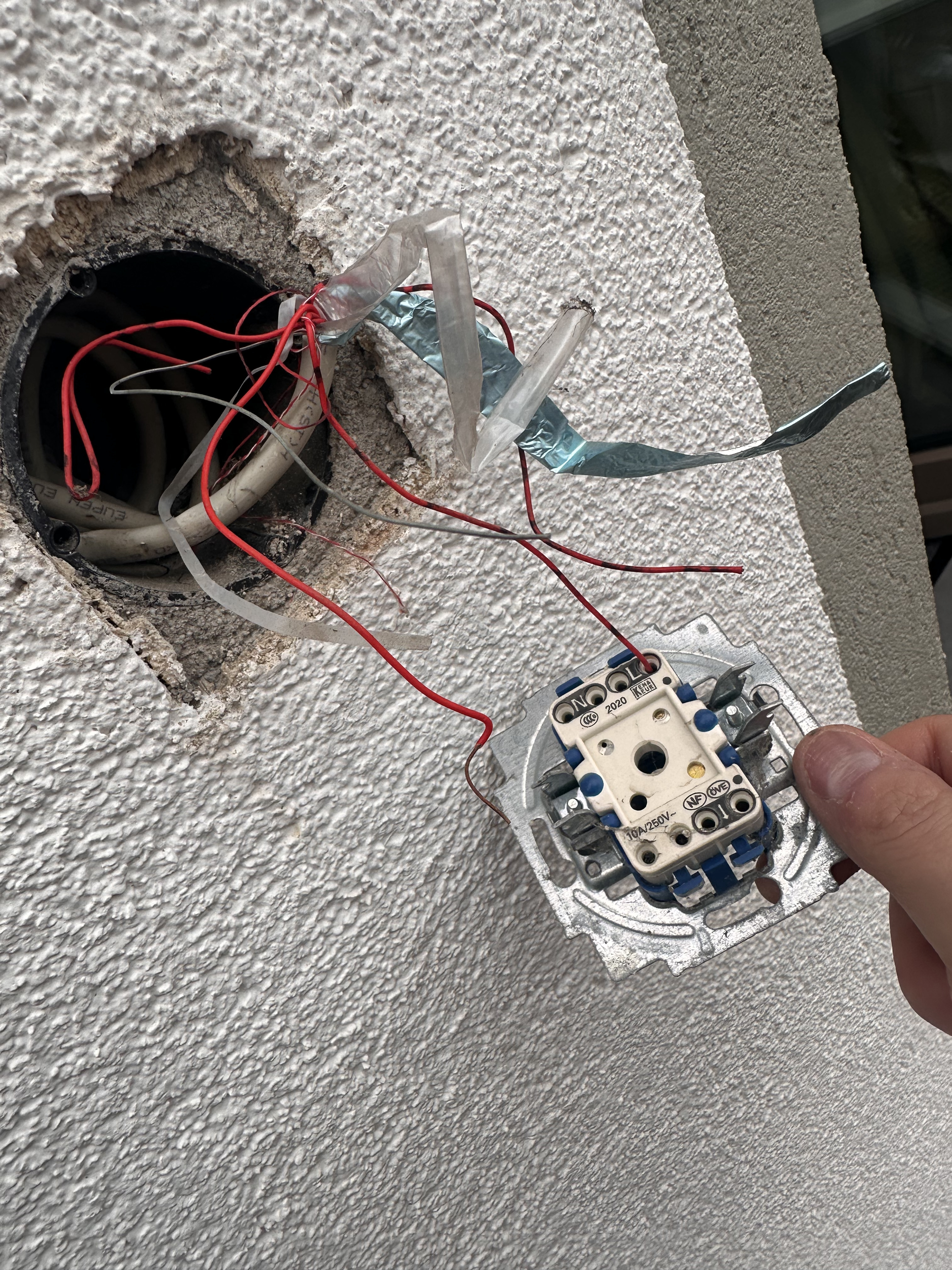

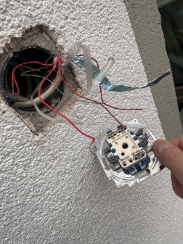

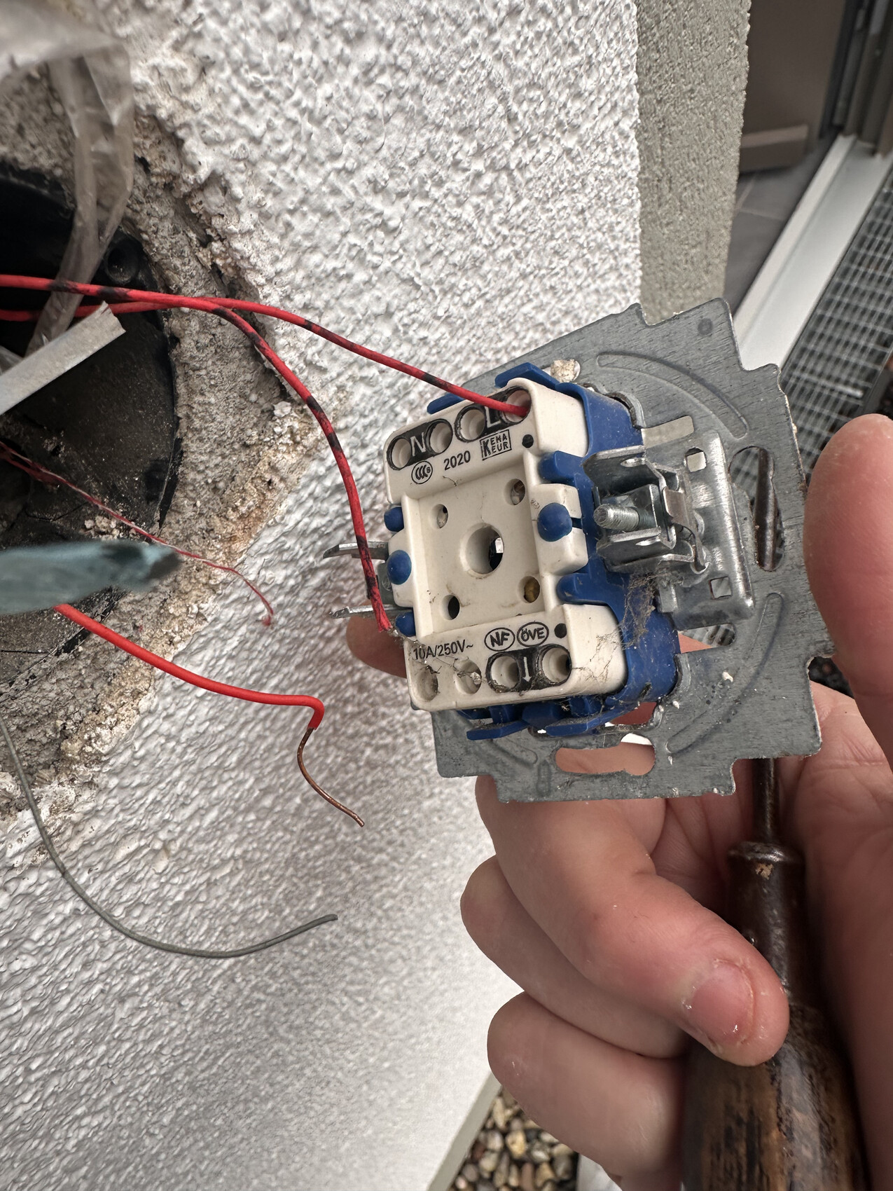

स्थिति इस प्रकार है: मेरी दरवाज़े की घंटी पुरानी है...और खराब। मैं केवल बाहर का दरवाज़ा बजाने वाला बटन बदलना चाहता हूँ, अंदर कुछ भी करना नहीं चाहता: दरवाज़े की घंटी पूरी तरह से ठीक है। मैंने बाहर के दरवाज़े पर स्विच को हटाया और एक छोटी सी केबल उलझन देखी:
दो केबल जुड़े हुए हैं, एक और केबल डब्बे में है - मुझे उम्मीद है कि यह तस्वीरों में दिखाई दे रहा होगा।
मेरा सवाल है:
क्या मैं कोई भी बटन खरीद सकता हूँ? मार्केट में तो एलईडी लाइट वाले भी हैं; मुझे किन चीज़ों का ध्यान रखना चाहिए?

मेरी केवल अटकल है:
अगर मौजूद वाला टेस्टर क्लिंगट्रांसफार्मर से क्लिंगबेल तक के सर्किट को बंद करता है और गोंग को बजाता है तो आप कोई भी टेस्टर ले सकते हैं जिसका तकनीकी कार्य समान हो।
सुंदर प्रकाशमान रिंगों को अलग बिजली की जरूरत होती है (ज्यादातर 12 या 24 वोल्ट)
कम से कम मेरे द्वारा लगाए गए क्लिंगबेल बटन के साथ ऐसा ही है।
शायद वह कहीं उस पर जुड़ा हो? एक मल्टीमीटर आपकी मदद कर सकता है।

बिना भी चल सकता है। उदाहरण के लिए Metzler की सुंदर डोरबेल्स भी हैं, जो 2-तार वाले LED के साथ आती हैं (खुद लगा चुके हैं)।
