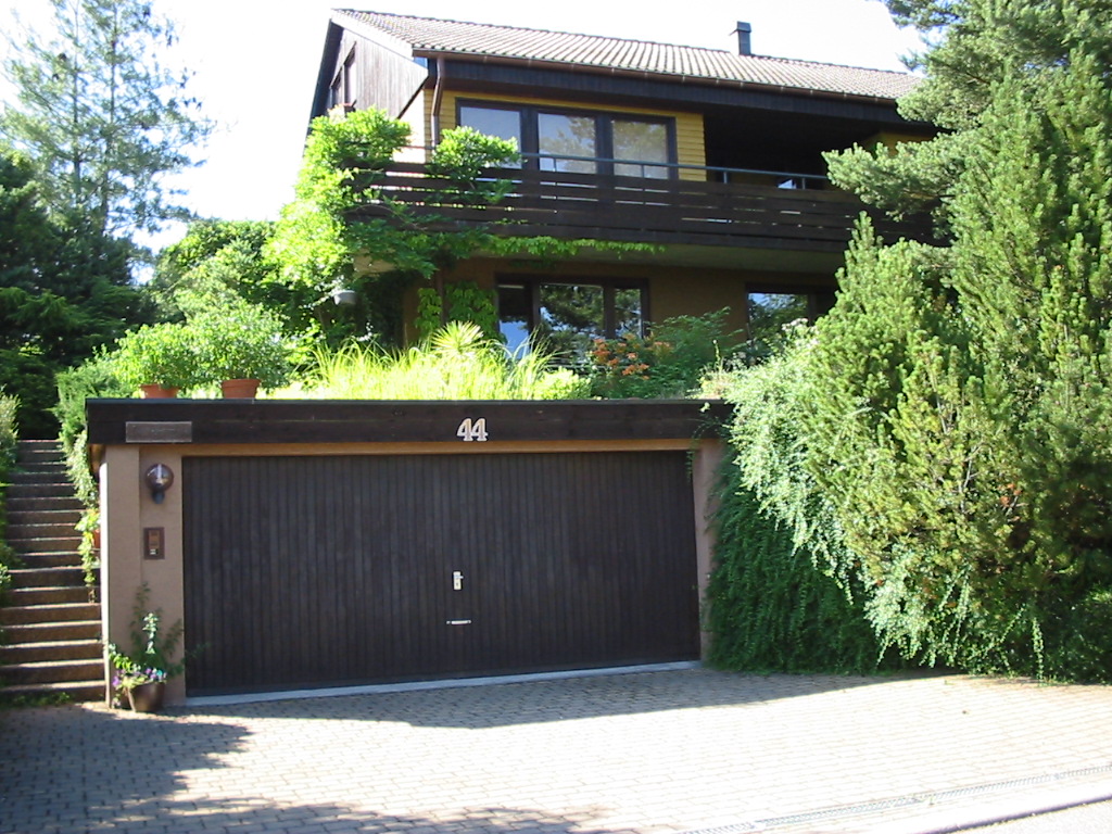

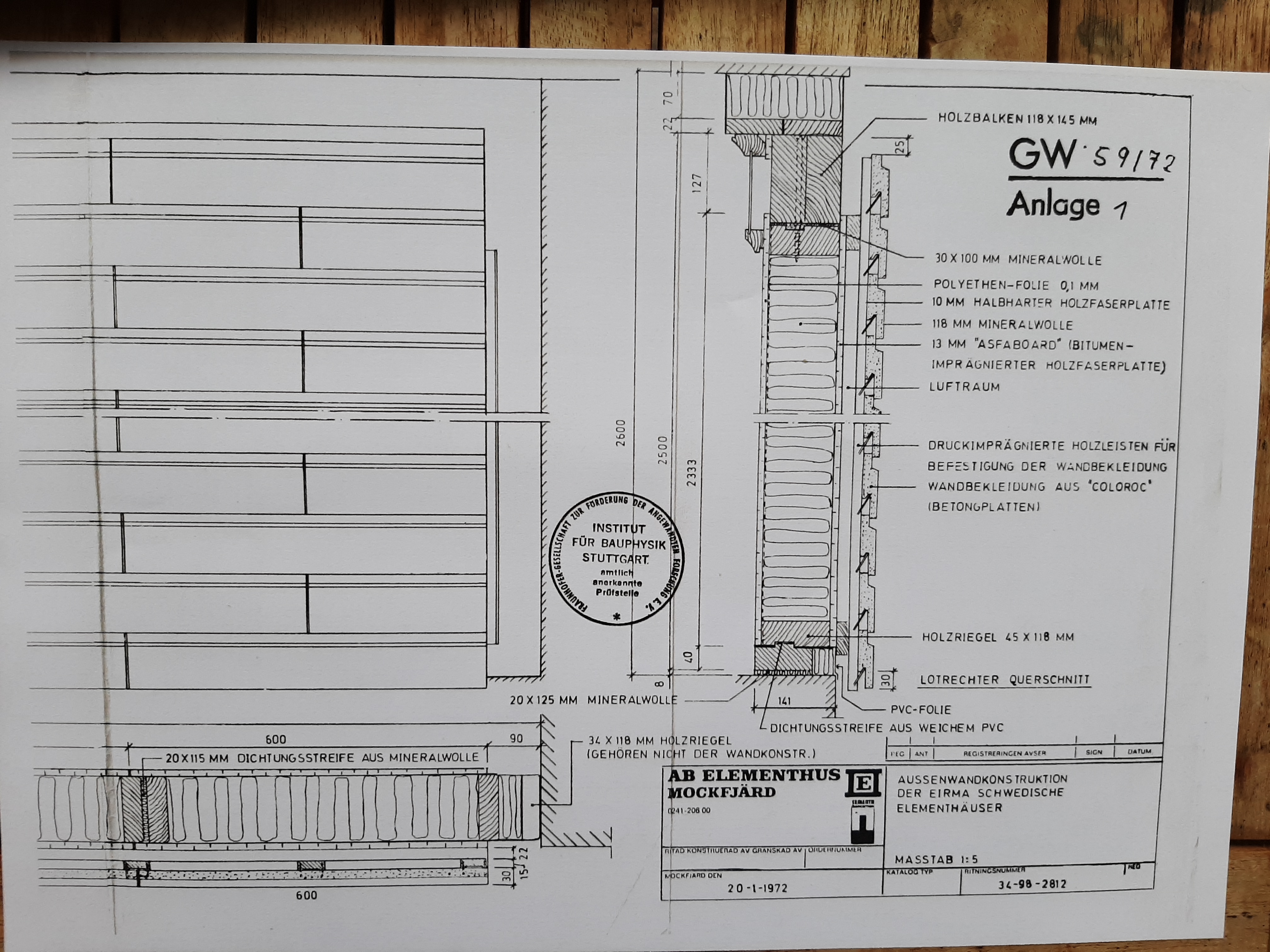

प्रिय फोरम सदस्यों,
मेरे पास मेरे माता-पिता के घर के बारे में एक प्रश्न है, जो 1976 में बाडेन-वुर्टेमबर्ग, रोटेनबर्ग अम नेकार के पास बनाया गया था। मेरे पिता के पास पूरी दस्तावेज़ीकरण होनी चाहिए। मैं यह जानना चाहता हूँ कि क्या कोई मुझे संभावित हानिकारक पदार्थों की मौजूदगी के संबंध में मदद कर सकता है। मैंने फोरम के पोस्ट पढ़े हैं और पहले ही कुछ उपयोगी जानकारी प्राप्त कर चुका हूँ। (स्वीडिश FH अपेक्षाकृत कम प्रभावित, नमूना लेना आदि)।
मैं अतिरिक्त पूछना चाहता था कि क्या किसी के पास खासकर मॉकफजार्ड प्रकार के घर की हानिकारक पदार्थों की जांच या समान कोई जानकारी है, जिसे मैं अपनी जांच के लिए संदर्भ के रूप में इस्तेमाल कर सकूँ। मैं इसके लिए भुगतान करने को भी तैयार हूँ। मेरे पास वर्तमान में केवल बाहरी दीवार का एक विवरण है, घर की एक तस्वीर मैं अभी प्राप्त कर सकता हूँ और अपलोड कर सकता हूँ।
हार्दिक शुभकामनाएं
