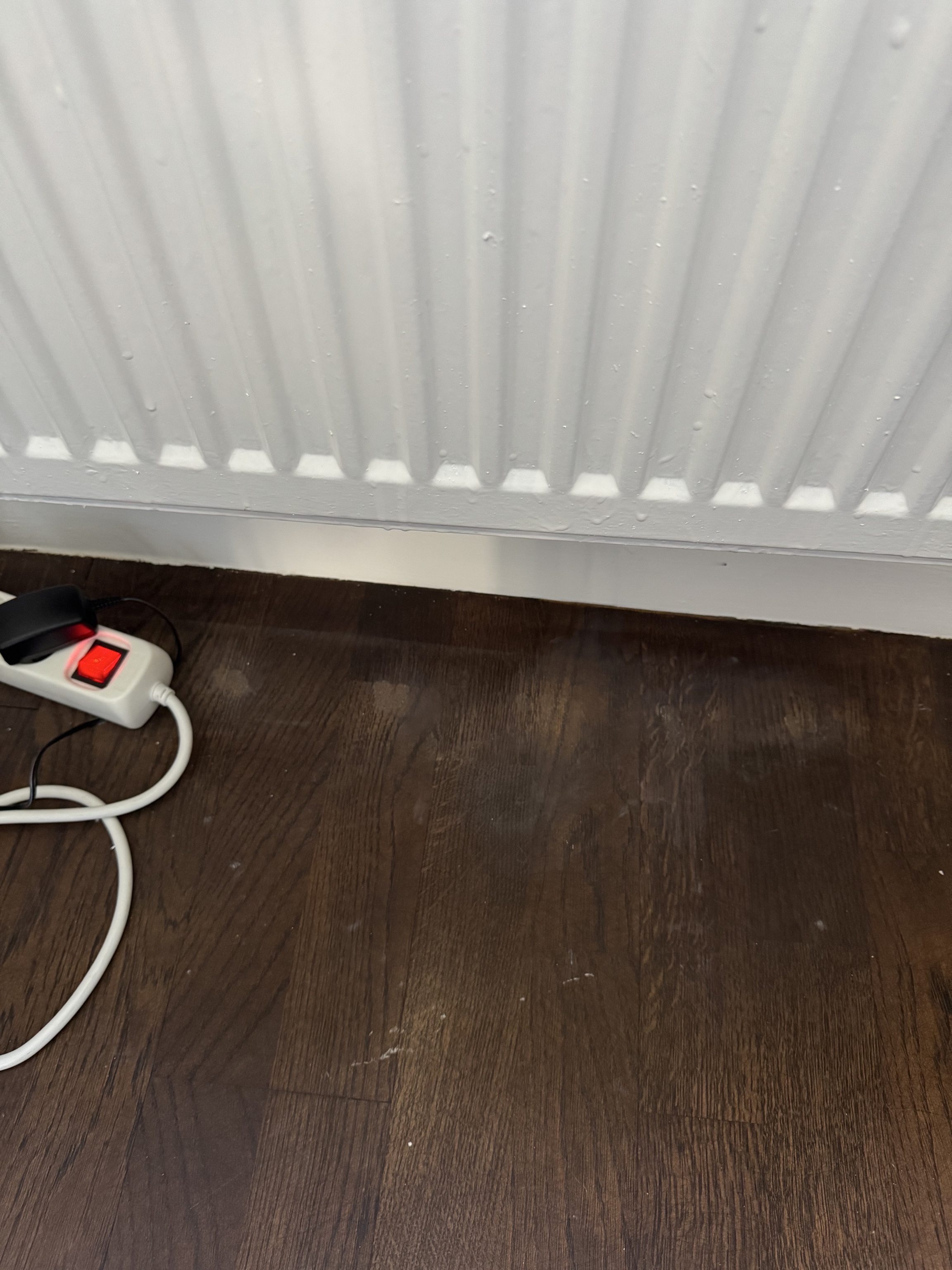

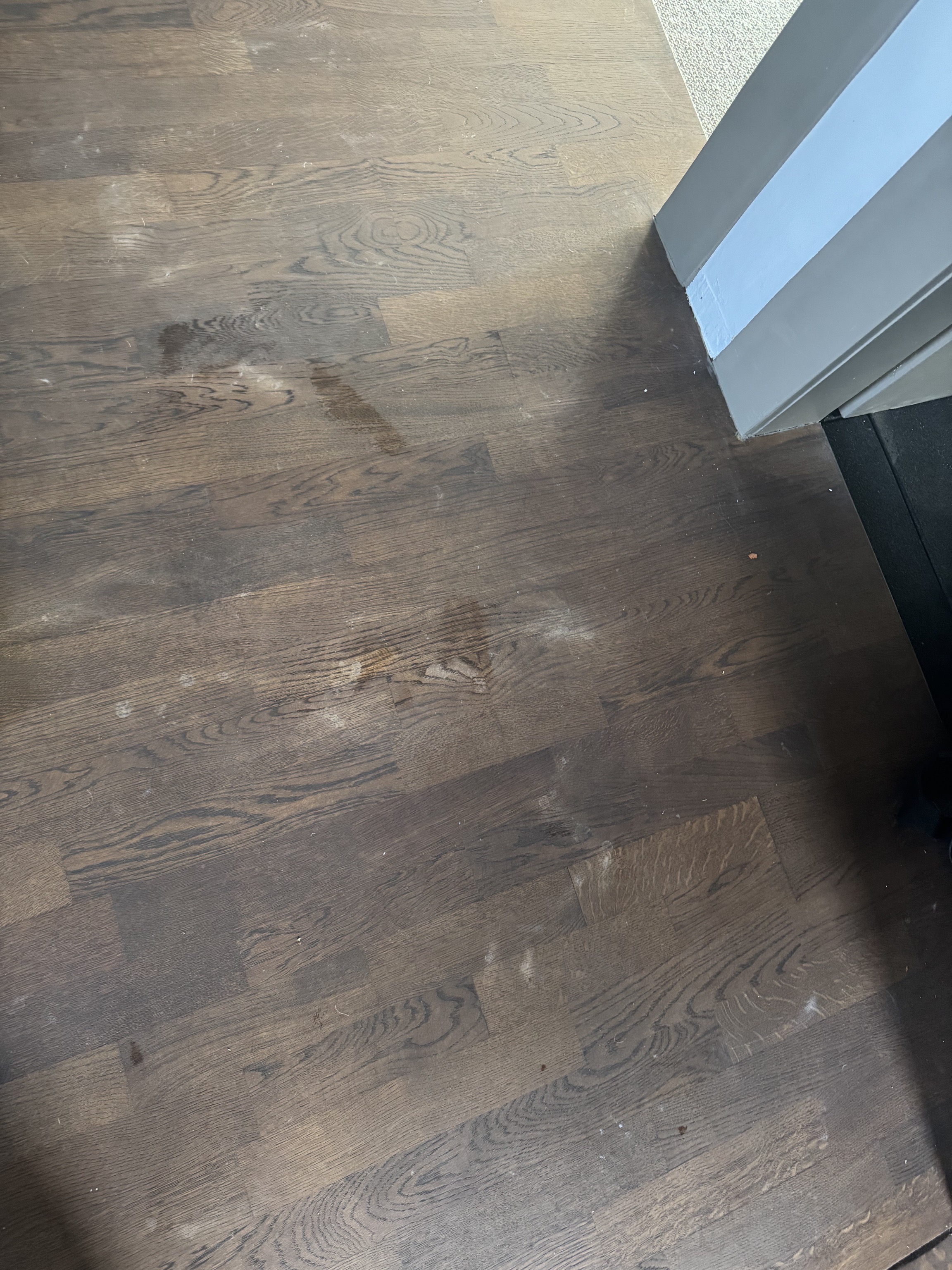

नमस्ते,
दुर्भाग्यवश एक कारीगर ने मेरा फर्श नुकसान पहुंचाया है (चित्र देखें)।
फर्श को 2 साल पहले रगड़ा गया था और नया तेल लगाया गया था।
मैं हल्के धब्बे हटाने के लिए कौन-कौन से तरीके अपना सकता हूँ?
आपके सुझावों और अनुभवों के लिए धन्यवाद।

ये चमकीले धब्बे कैसे बने हैं? वजह क्या हो सकती है?

हाँ, उसका काम क्या था कि ये धब्बे बने? क्या यह प्लास्टर या कुछ ऐसा है, रंग है या क्या ये किसी प्रकार की जलन हो सकती है, यानी जो गहरी होती है?

शायद कोई प्लास्टरर या पेंटर था जो साफ तरीके से कवर नहीं किया था। चूंकि प्लास्टर (क्षारीय) पार्केट को नुकसान पहुंचाता है। संभवतः किसी जगह जहाँ धब्बे हों (50x50 सेमी) वहाँ थोड़ा सा तेल लगाकर देखें और देखें कि क्या इसके बाद यह संतोषजनक दिखाई देता है, क्योंकि तेल पार्केट को संतृप्त करता है। इस प्रकार "शायद" सफेद धब्बे गायब हो सकते हैं... बस एक छोटा सा टेस्ट करें और देखें...
क्या यह केवल कुछ हिस्सों में है या पूरे स्थान पर फैला हुआ है?
सादर
एड्रियन
