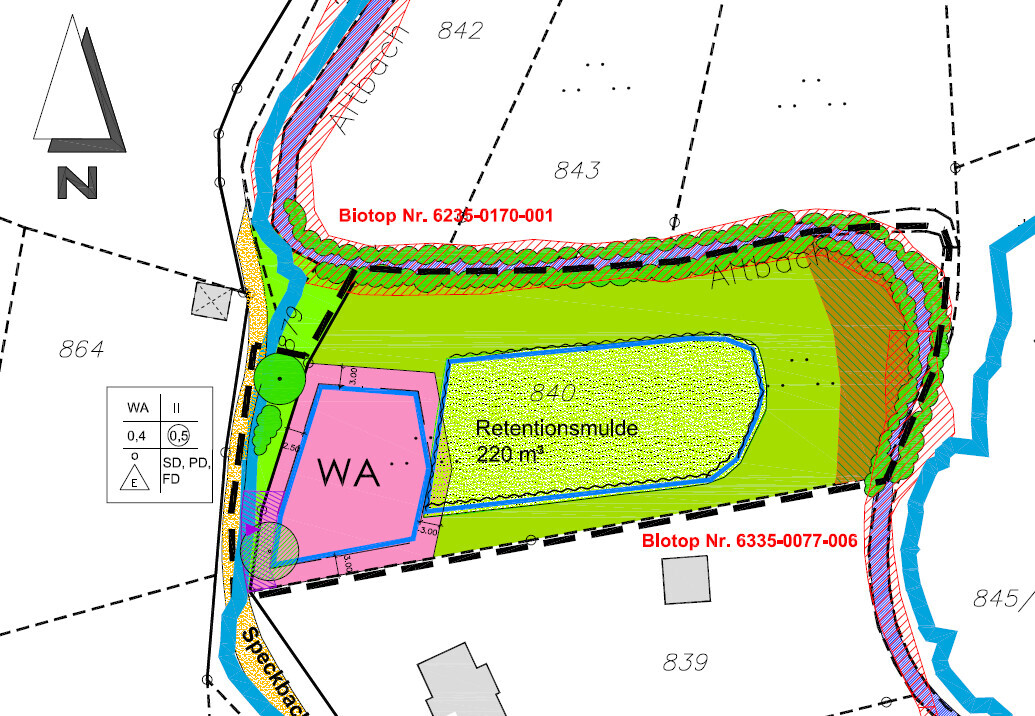

Größe des Grundstücks 4000qm, davon 800qm bebaubar
Hang, leichter Nordhang (ca. 1m auf 20m)
Dachform Flachdach
Stilrichtung Bauhaus
Bebauungsplan siehe Anhang

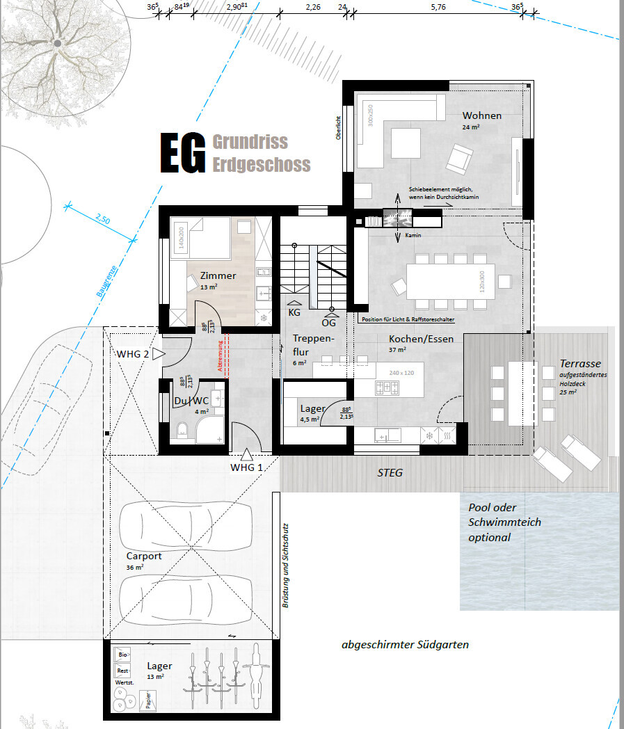

Was gefällt besonders? Warum?
das offene, 1. OG ist perfekt., Blick vom Wohn und Esszimmer sowie von der Küche ins Grüne
Was gefällt nicht? Warum?
Küche ins Treppenhaus, Speis im Süden, Treppe im Norden, Wohnzimmer im Nord-Osten

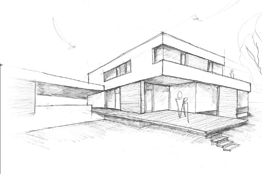

Der Blick von den verschiedenen Räumen ins Grüne war der große Wunsch.
Das Haus sollte in das Grundstück hineinfließen. Da es zudem am Rande eines HQ100 Gebiet liegt ist der Plan mit einer aufgeständerten Terrasse um den Eindruck eines Haus am See zu bekommen.

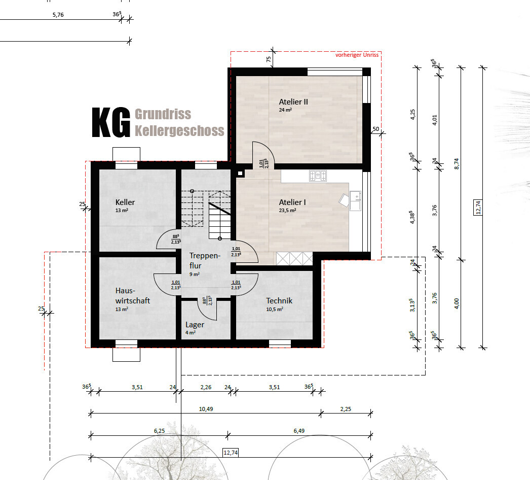

Der Keller wurde geplant aufgrund eines Nebengewerbes meiner Frau und aufgrund der Aussagen seitens des Architekten, dass das Auffüllen nicht so günstig sei und dadurch sich ein Keller schon fast wieder rechnet.
Wie kann man den Entwurf effizienter und freundlicher gestalten? (Treppe/Speis)
Macht das Wohnzimmer im Nordosten Sinn?

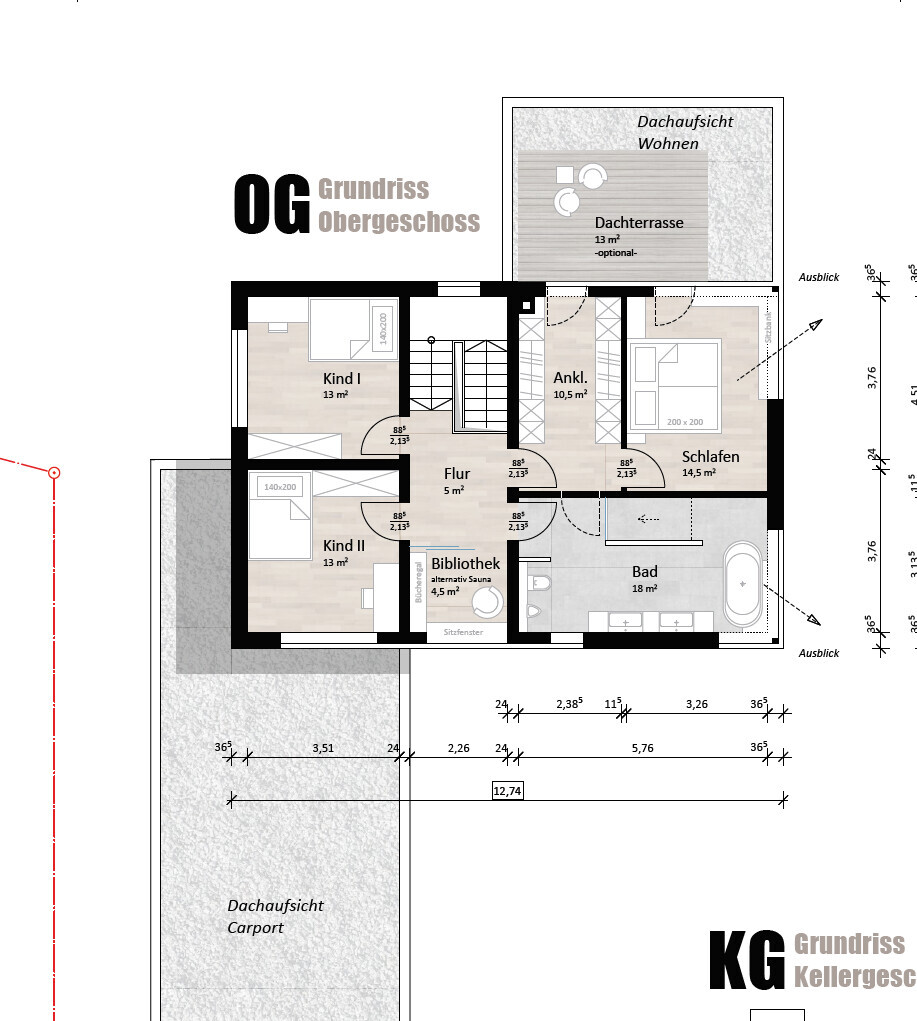

केवल संक्षिप्त देखने से मुझे दोनों बच्चों के कमरे बहुत बड़े कमरे (क्या 18 वर्ग मीटर का बाथरूम आवश्यक है?) की तुलना में छोटे लगते हैं। विशाल डाइनिंग टेबल बहुत भारी है। रसोई को फिर से डिजाइन किया जाना चाहिए।

क्या तुम अपना घर अपनी ज़मीन पर रख सकते हो और साथ ही उत्तर के लिए N अंकित कर सकते हो?

बाउहाउस शैली एक दृष्टि से नहीं बल्कि विशेष रूप से कार्य से प्रेरित है, जो स्पष्ट, लगातार और सीमित रूप में डिजाइन (यहाँ वास्तुकला) और शिल्पकला के संयोजन में लागू होती है। यह डिज़ाइन बाउहाउस नहीं है लेकिन कुछ बाउहाउस घरों में पुनः दिखाई देने वाले दृश्य तत्वों का उपयोग करता है। फिर भी: मुझे यह घर का डिज़ाइन काफी आकर्षक और मनमोहक लगता है। ऐसा लगता है कि आप मेलजोल को बहुत महत्व देते हैं। इस नजरिए से, गलियारे की ओर खुली रसोई एक कट्टर और लगातार लागू की गई अवधारणा है। मुझे यह पसंद है। ऊपरी मंजिल पर "दृश्य" के साथ तीर हैं। इसे थोड़ा अधिक स्थान के साथ बच्चों को देना विचार करने योग्य है। एक हल्की घुमाव के साथ (और यदि केवल ऊपरी मंजिल घुमाई जाए) शायद 3 कमरे "दृश्य" के साथ बनाए जा सकते हैं। क्या नीचे की मंजिल पर कोई दृश्य नहीं है? इस घर तक पहुंच / "अजनबियों" द्वारा देखे जाने के बारे में क्या? दिशा कैसी है (पहले ही चर्चा की गई है)?

हम अब नहीं जानते कि तुम्हारे घर में उत्तर कहाँ है।
