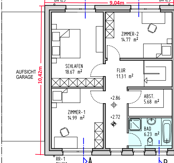

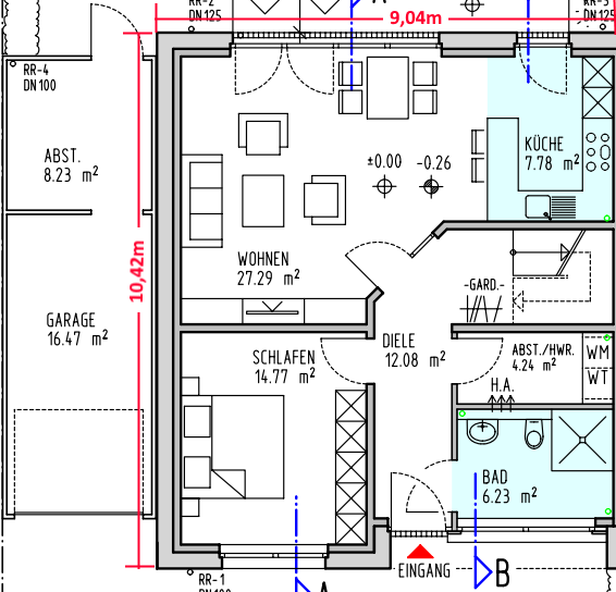

नमस्ते,
संलग्न दो माक़े.....
नए निर्माण में यह सोचा जा रहा है कि APs को छत के नीचे लगाया जाए (जैसे AVM में आप दीवार में सॉकेट और LAN का उपयोग करेंगे) और PoE का उपयोग करें।
लेकिन APs को कहां (और कितने APs) लगाएं?
मेरा विचार है कि प्रत्येक मंजिल के मध्य में यानी EG में लगभग "तिरछे दरवाज़े के ऊपर" और OG में लगभग उसके ऊपर।
क्या यह पर्याप्त होगा? बाकी सभी कमरों को कम से कम एक LAN डबल सॉकेट मिले... वाईफ़ाई सिर्फ स्मार्टफोन, लैपटॉप, टैबलेट, एक्सेल्सा के लिए...
EG:
OG:

  • #2
आपके द्वारा बताए गए Ubiquiti का Accesspoint बहुत अच्छा है, हमने भी उसी ब्रांड के AP लगाए हैं। अगर केवल दो AP लगाने हैं, तो मैं एक को लिविंग रूम की छत पर और दूसरे को ऊपर के फ्लोर के हॉल की छत पर लगवाऊंगा। अगर ज्यादा AP लगाने हैं, तो हर Aufenthaltsraum में (EG: लिविंग रूम, बेडरूम OG: बेडरूम, बच्चा 1, बच्चा 2) लगाएं। इसके अलावा बाहरी क्षेत्र के लिए एक Accesspoint के बारे में भी सोचें।

  • #3
बाहर का क्षेत्र "हिंटरकोप्फ" में है....
समस्या मुझे ज़्यादा घर के अंदर है
मैं इसे "हर एक" कमरे में लगाना टालना चाहता था अगर "इस तरह भी ठीक है".... लेकिन दो से ज्यादा भी हो सकते हैं....
... पहले तो यह ज़्यादा एक अनुमान है... और बाद में बहुत देर हो जाएगी (जब आप पहले से ही अंदर रह रहे हों) :

  • #5
EG में लिविंग रूम, ताकि छत तक अच्छी पहुंच हो OG बीच में जैसे हॉलवे में। भवन के आकार के आधार पर प्रति मंजिल एक पर्याप्त होगा, जब तक कि हर जगह 5 GHz कवरेज की अपेक्षा न हो।
