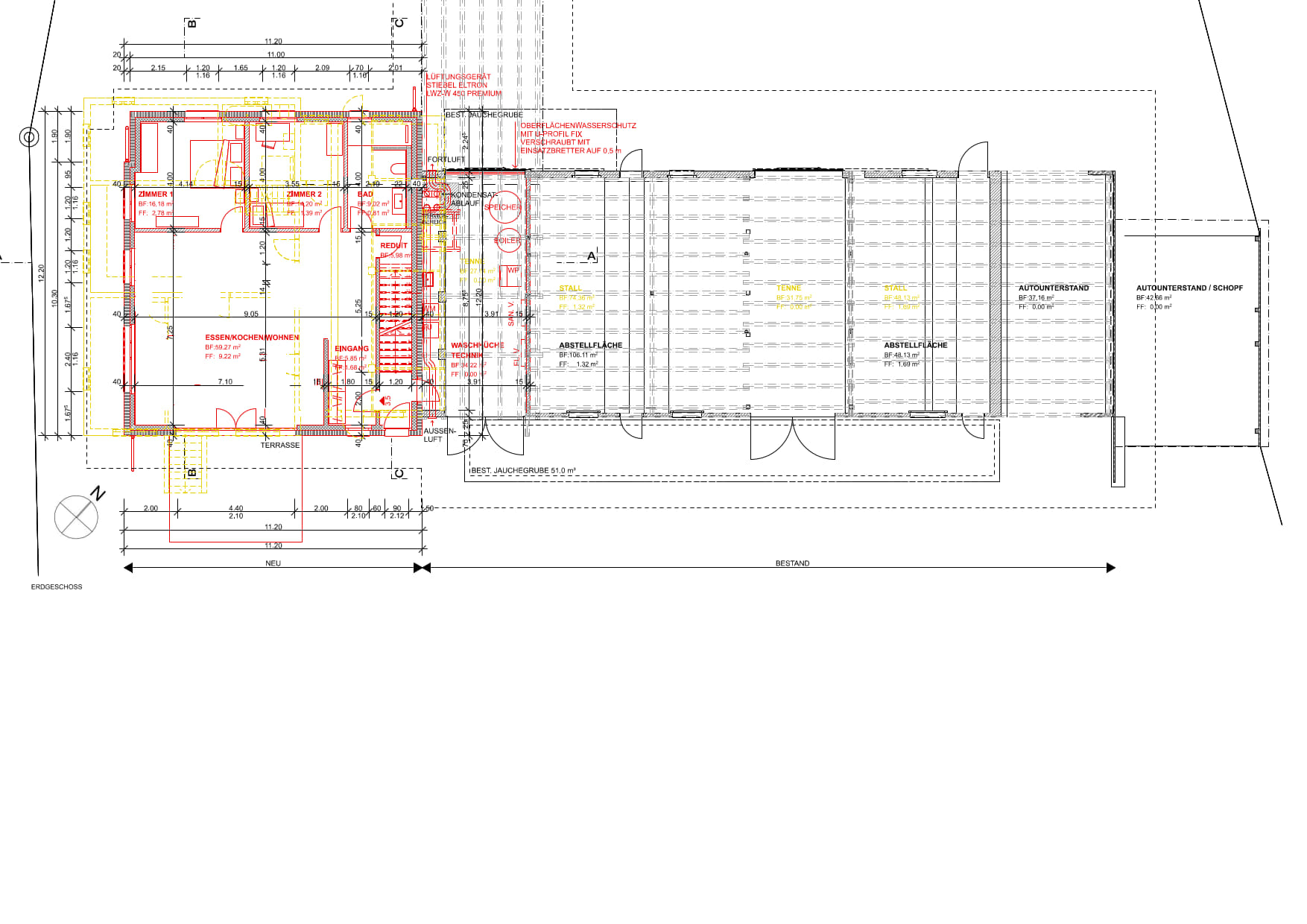

नमस्ते सभी को
हम भोजन/रसोई/रहने वाले क्षेत्र की योजना बना रहे हैं, इसलिए मुझे यकीन नहीं है कि क्या मैं इस फोरम में सही जगह पर हूँ?
हम भू-मान तल पर 3.5 कमरे का फ्लैट हैं, हमें खाना बनाना पसंद है, परिवार और दोस्तों के लिए भी।
हमारे पास 7.25 मीटर x 7.10 मीटर की जगह उपलब्ध है।
हमारी इच्छाएँ:
- रसोई में 2 या अधिक व्यक्तियों के लिए बार
- परिवार और दोस्तों के लिए और उनके साथ खाना बनाने के लिए पर्याप्त जगह
- 8 लोगों के लिए खाने की मेज
संलग्न में आप को प्लान मिलेगा, भोजन/रसोई/रहने वाले क्षेत्र के स्थान के लिए आपके सुझाव क्या होंगे?
मैंने प्लान को एक बार Jpeg और एक बार Pdf के रूप में जोड़ा है, दोनों एक जैसे हैं।
हमारे पास पहले से 1-2 आइडियाज थे, जिनमें सभी में कुछ कमियाँ थीं, इसलिए मैंने आउटलाइन के लिए सभी फर्नीचर प्लान से हटा दिए हैं ताकि कोई पूर्वाग्रह न हो।
इसके अलावा, बड़ी खुली जगह के कारण एक सहारा/स्तंभ की आवश्यकता होगी, लेकिन इसे कहीं भी केंद्र में लचीले ढंग से रखा जा सकता है, इसलिए मैं पहले भोजन/रसोई/रहने वाले क्षेत्र की योजना बनाना चाहूँगा, और फिर सहारे को जहां सही लगे वहाँ एकीकृत किया जा सकता है (जैसे एक अलमारी/रसोई के कोने में आदि)।
और कौन सी जानकारी मददगार होगी?
पहले से ही धन्यवाद और शुभकामनाएँ

मुझे अभी तक ठीक से पता नहीं है कि मुझे क्या परेशान करता है, लेकिन मुझे अचानक की गई योजना पसंद नहीं आएगी। खाने के क्षेत्र, रहने के क्षेत्र और रसोई की सजावट मुझे कुछ मुश्किल लगती है। दाईं नीचे शायद रसोई क्षेत्र होगा, बाईं ओर फिर खाने का क्षेत्र और कमरों की ओर रहने का क्षेत्र। सब कुछ बहुत खुला है, जैसा कि मैं मानता हूँ।

यहां इस थ्रेड में हर एक आइडिया को एक पोस्ट में पेश करना और साथ ही यह लिखना कारगर होगा कि आप उन्हें कमजोर कहां महसूस करते हैं।
इसके अलावा कई जानकारियाँ गायब हैं जैसे कि पानी की आपूर्ति/निकासी कहां-कहां संभव है? स्टोरेज की क्या जरूरतें हैं, क्योंकि बेडरूम में अलमारियों के लिए ज्यादा जगह नहीं है। आप कितने लोग हैं? लोगों के आकार के बारे में थोड़ी जानकारी भी देनी चाहिए, क्योंकि यदि लोग काफी भिन्न ऊंचाई के हैं, तो शायद अलग-अलग ऊंचाई वाले कार्य क्षेत्र चाहिए होंगे। फर्श से खिड़की की ब्रीस्टिंग की ऊंचाई आदि।

यह तो एक ध्वस्त और नया निर्माण है? क्या कोई तहखाना है? ऊपर का मंजिल कैसा दिखता है? सहारा उपरी मंजिल से आने वाले भार के अनुसार होता है। वेब से 5 दरवाजे मुझे अच्छे नहीं लगते। इसी तरह, वेंटिलेशन का इनलेट ठीक गोबर की खाई के ऊपर होना भी।

हाँ, खासकर क्योंकि रहने के क्षेत्र का ऊपर वाला हिस्सा कमरे के लिए एक्सेस हॉल भी होगा।
लगभग वर्गाकार क्षेत्र हमेशा विभाजित करने में कठिन होते हैं।

यह तो केवल एक अपार्टमेंट है। अन्यथा, मैं यह भी कहता कि वह मल्टीपरपज़ रूम जिससे फ्लोर भी बेडरूम/ऑफ़िस/बाथरूम के लिए काम करता है, एक आपदा है।
कोई बड़ी जगह नहीं है, क्योंकि बाहरी दीवारों में हर जगह खिड़कियां हैं और अंदर की दीवारें बहुत कम हैं। वहां एक छोटी किचन कोना से ज्यादा कुछ रखना संभव नहीं है, सिवाय इसके कि ड्राईवाल लगाई जाए।
यह छात्र अपार्टमेंट्स जैसा दिखता है, लेकिन असली फ्लैट्स नहीं। मुझे उम्मीद है कि आप किराएदार हैं और आप किसी अन्य फ्लैट में जा सकते हैं। मैं वहां कभी रहना नहीं चाहूंगा।
