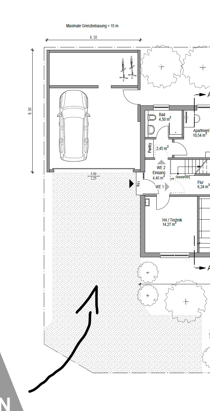

सभी को नमस्ते,
हम अपना एकल परिवार वाला घर योजना बना रहे हैं और अब निर्माण निश्चित होता जा रहा है। हम एक स्थानीय प्रदाता से लकड़ी के फ्रेम निर्माण विधि में एक घर बनाने की योजना बना रहे हैं: यह एक शहर वाला विला होगा जिसमें 80 सेमी की छत का ओवरहैंग होगा। योजना यह भी है कि हम [Rekers] से एक तैयार गेराज का ऑर्डर दें। अभी तक योजना यह है कि गेराज सीधे घर की दीवार से जुड़ा होगा, जैसा कि चित्र में दिखाया गया है। इसका हमारे लिए सबसे बड़ा लाभ यह है कि हमें पूर्व और दक्षिण की ओर एक उत्तम बगीचे का उपयोग मिलेगा। गेराज पश्चिम में होगा। अब हम असमंजस में हैं कि क्या यह योजना वास्तव में समझदारी भरी है, क्योंकि गेराज से निकलते समय आप लगभग घर के मुख्य द्वार के पैदल मार्ग के पास से गुजरेंगे। इसके अलावा, हम घर के मुख्य द्वार पर एक थोड़ी बड़ी सीढ़ी भी चाहते थे, जिसका अभी मुझे पता नहीं है कि क्या वह संभव होगा। फिर मैंने कई मंचों पर पढ़ा है कि यहां पानी रोकने और फाउंडेशन के दरारों के मामले में भी समस्याएं हो सकती हैं। मैं बहुत आभारी रहूंगा यदि किसी को पहले से इसका अनुभव हो। अंत में यह तो हमारा निर्णय होगा लेकिन फिलहाल मेरे लिए इसे पूरी तरह से कल्पना करना कठिन है।

तुम्हें खुद ही तय करना होगा कि घर के बाहर तुम्हारा पोडेस्ट कितना बड़ा या गहरा होना चाहिए। मैं गेराज की ड्राइववे में इसे बाहर नहीं निकलने दूंगा।
मुझे गेराज के दरवाजे से बाग़ में जाना ज्यादा परेशान कर सकता है, क्योंकि अगर वहाँ दूसरा कार खड़ी है, तो तुम्हारे पास बहुत जल्दी कोटफ्लैगल में कई नई चोटें हो सकती हैं।
मेरे लिए आखिरी महत्वपूर्ण बात यह होगी कि पहले क्या आएगा, गेराज या घर? अगर घर पहले आता है और पड़ोसी की सीमा पर भी शायद गेराज है, तो गेराज की स्थापना दिलचस्प हो सकती है।

गैराज से गार्डन की ओर निकास केवल तभी मतलब रखता है जब कारपोर्ट थोड़ा खुला हो और उसमें कोई दरवाजा न हो। अन्यथा, बेहतर होगा कि जोड़ में गार्डन की ओर एक दरवाजा दिया जाए। लेकिन सवाल के बारे में: स्टेल्प्लैट्ज़ रूम में गुजरने की जगह या जोड़ में दरवाजा और प्रवेश का पोडेस्ट, जिसकी मेरी राय में कम से कम 1 मीटर गहराई होनी चाहिए, की वजह से गैराज/कारपोर्ट को एक मीटर चौड़ा बनाया जाता है जब दरवाजा ठीक किनारे बने अतिरिक्त भवन के पास योजना बनता है। अन्यथा, इस मामले में, दो कारें वहाँ खड़ी होने पर अतिरिक्त भवन का कोई दरवाजा उपयोगी नहीं होगा। मैं फर्टिगगैराज भी नहीं लूंगा, बल्कि घर के प्रदाता से इसे साथ में ही बनवाने दूंगा ताकि घर के साथ जुड़ाव सही तरीके से किया जा सके। अभी जैसा है, वह बस ड्रॉ किया गया है और बिना योजना के है।

यदि योजना के ऊपरी भाग में साइकिलें रखने का इरादा है, तो इसे ठीक से जांचना चाहिए, साथ ही उस पार्किंग क्षेत्र तक पहुँचने का रास्ता भी, यदि वहां 2 कारें खड़ी हों।
बाहरी लंबाई 850 है, इसलिए संभवतः अधिकतम 800 सेमी आंतरिक लंबाई बचेगी। आज की कारों के लिए लगभग 600 सेमी की योजना बनानी चाहिए, ताकि चलने-फिरने की जगह बनी रहे। फिर साइकिल क्षेत्र में केवल एक संकरा प्रवेश होगा, इसे यह जांचना चाहिए कि यह सबसे अच्छा कैसे हो सकता है।

नमस्ते,
तुम्हारे उत्तर के लिए बहुत धन्यवाद।
तुम गैरेज की ड्राइववे में ठीक क्या नहीं रखने को कह रहे थे?
पोडेस्ट की गहराई मुझे अभी पता नहीं क्योंकि यह सब अभी कल्पना में कठिन है।
हमारी ज़मीन के किनारे अभी सब खाली है। घर पहले बनेगा।
गैरेज का दरवाजा चित्र में अभी गलत दिखाया गया है। उसे साइड रूम के ऊपर थोड़ा आगे रखा जाना चाहिए।

नमस्ते,
आपके फीडबैक के लिए बहुत धन्यवाद।
तो जो दरवाजा गार्डन की ओर जाएगा, वो उपकरण भवन में रखा जाएगा, ताकि गार्डन से अच्छी तरह से उस छोटे उपकरण शेड के रूप में इस्तेमाल किया जा सके। गाराज घर निर्माता के पास काफी महंगा है इसलिए हमने इस रास्ते को चुना है।
